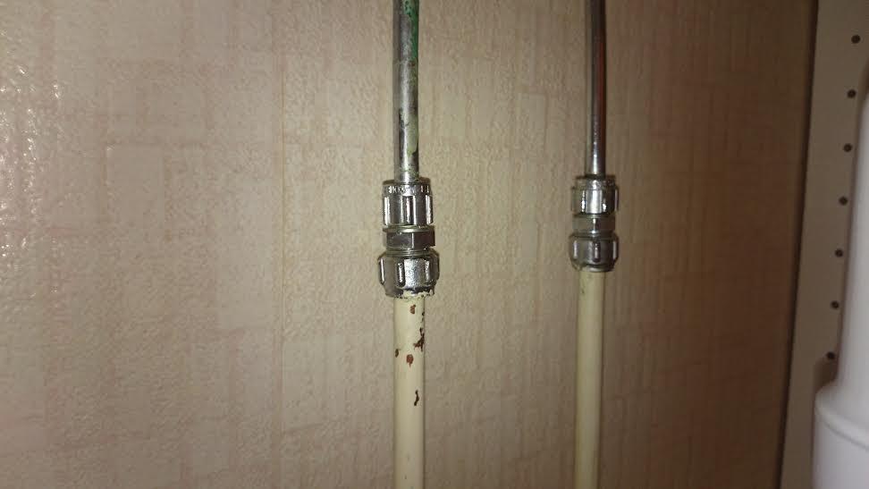

Hjälp - vad behöver jag för att plugga mina 8mm rör till tvättställsblandaren?
Kom just hem med en hel drös saker från Biltema för att plugga mina ledningar medans vi gör iordning badrummet. Men blir inte riktigt klok.
Rörmokaren kommer först när jag är klar med en hel del förberedande arbete och slipper gärna 800:- för att han ska komma hit och göra något jag själv gjort på 2 min innan på annat hus men står lite still nu.
Detta är bilden på mina (vad jag tror är) 8 mm rör. Skulle någon vänlig själ kunna förklara vad jag behöver för att kunna stänga av dessa rör på enklaste sätt? För att sedan kunna koppla in nya blandaren när allt är på plats?
Tack!

Jag skulle absolut rekommendera ett par ballofixer om du ska använda dessa rör men med ny blandare.
Annars behöver du två st 8mm proppar av tillverkaren Conex. (1899517)
http://vvshandel.se/8-conex-propp-lk-64-1899517.html
38:- st
Vill du inte beställa så knata in på närmsta rörbutik på orten med siffran ovan så får du rätt direkt.
Konstigt nog så är grundpriser hos Dahl 22:- utan moms. Här kan vi prata materialpåslag. (Jag tänker onekligen på en "het" tråd nu i dagarna) Och en röris betalar inte ens en tia styck utan moms!
Oavsett hur du tänker dig att gå vidare så kontrollmät ytterdiametern på dina rör så det inte blir problem med fel material!

Stort tack alla. Jag fattar verkligen inte varför Biltema inte har detta i de dimensionerna hemma. Jag köpte alla möjliga grejer men inga passade. Blir att knata iväg till Dahl imorgon!
Följdfråga: Om jag installerar en ballofix - hur "vet" jag vilken dimnesion det är på rören från blandaren sen (har ej köpt än) eller är det standarddimensioner på rören som sitter i blandaren?
Tänkte om man köpte en sådan här 10/8 och så var det större dimension på blandarrören. http://vvshandel.se/10-8-ballofix-kulvent-br507-8541203.html

Standard är 10mm anslutning om du köper en tvättställsblandare av kändare märke.
Och om du då har 10mm i dimensionen under kopplingen så köper du två minikulventiler (alltså ballofixer men med korrekt namn) med 10mm koppling i båda ändarna.
Glöm du inte köpa två proppar i dimensionen 10 så det inte händer en olycka. Vreden är lätt att komma åt och det blir väldigt blött fort.
Och jag tycker absolut du kan handla ur Vatettes sortiment om du ska köpa ballisar! Väldigt tydliga monteringsanvisningar.

Har nu på morgonen varit och köpt två st 10/10-ballofixer. (inkommande rören var mkt riktigt 10, och de till blandaren 8mm ihopkopplade med en 10-8-nippel)
Min fråga är nu (kanske idiotisk): Går det att installera en ballofix utan att sätta dit rör på båda ställena? Kommer Ballofixen nu alltså att fungera som en propp tills jag sätter i den nya blandaren? Kanske vore bra att fråga först tänkte jag så att jag inte står där med två öppna rör.

Absolut tätar ballisarna endå. Men som jag skrev i #7 så köp proppar (eller huvar) så det inte händer en olycka genom att man kommer åt ett vred av misstag.Fernando Torres skrev:
Så det finns "huvar" att köpa till ballofixerna? Vad heter dessa på fackspråk?
OK, huv eller propp till ballofixen frågar jag helt sonika efte ri butiken. Tack Krilleman_215 för hjälp!!
