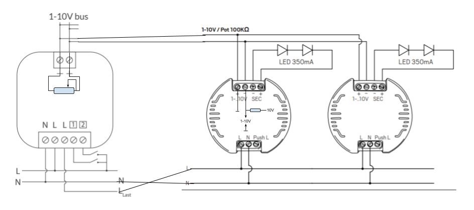

Jag skulle vilja ha hjälp att förstå plejd ctr-01 i teorin.
Vad är 1-10 v-styrning? Kan någon förklara detta pedagogiskt med ett exempel?
Hur används de olika ingångarna?

Förstår ändå inte riktigt. Kan du förklara med ett exempel.hur detta skulle se ut?L Leif i Skåne skrev:Plejd controller är ett kraftigt relä för stora laster, upp till 16A resistiv last.
Dessutom kan den styra andra fabrikat, så man kan nyttja Plejds smarta programvara för att styra 3:e parts dimmers via standard industri "bussen" 0/1-10V. Signal ingångarna kan användas till vad man vill. En tryckknapp som är ansluten kan styra vad som helst på vilken Plejd som helst i nätverket.
Detta är inte min huvudsyssla direkt men något som verkar intressant och som jag vill förstå
Relä-delen tror jag att jag. förstår. Det är liksom ström in och ström ut och om den släpper igenom eller inte styr du med en tryckknapp, rörelsevakt eller lik. eller i appen. Är ingång 1 och ingång 2 bara olika ingångar för att göra samma sak (slå av/på) med t ex två olika brytare?
Det är 1-10v som ställer till det för mig och som jag inte förstår hur de kopplas och varifrån samt funktion.

Är det något i still med denna förklaring du är ute efter?
Här har jag ritat en typisk inkoppling av Plejd CTR-01 mot ett drivdon som stöder 1-10V.
1-10V är alltså ett sätt att dimma, där dimningsnivån styrs med en spänning. För våra vanliga fall så har de flesta dimmers denna spänningskälla inbyggd hos sig som jag ritat till höger. Där ser man att om ingenting är kopplat till drivdonet så får den interna kretsen styrspänningen 10 V. Om en extern potentiometer kopplas till 1-10V-ingången så kan denna spänning regleras genom enkel spänningsdelning mellan det interna och det externa motståndet. Hos Plejd är det externa motståndet elektroniskt styrd.
Så när man läser om produkter som kallas "1-10V dimmer" och som ser ut som alla andra dimmers (med ratt som man kan trycka på) så innehåller alltså dessa ingenting annat än en vridmotstånd och en strömbrytare. Strömbrytaren används för att tända och släcka (och här används reläet i Plejd-pucken). Den stora fördelen med denna typ är att man har en fysisk ratt som man ställer in nivån med, och en separat strömbrytare som tänder o släcker. Vid push-styrning måste man hålla in en knapp en viss tid..
Hur Plejd rent användarmässigt hanterar detta vet jag inte.
Jag ser att även Plejd stöder en variant som heter 0-10V. I detta fall är det Plejd-pucken som innehåller spänningskällan. Kanske kan man via appen ställa in vad som ska användas, eller så används alltid 0-10V av Plejd, för de ska funka hyggligt ihop med 1-10V-ingångar hos drivdon.
Obs att Plejd nu också har en LED-driver, LED-10, som ersätter CTR-01 + drivdon.

Jättetack till dig! Väldigt snällt.
