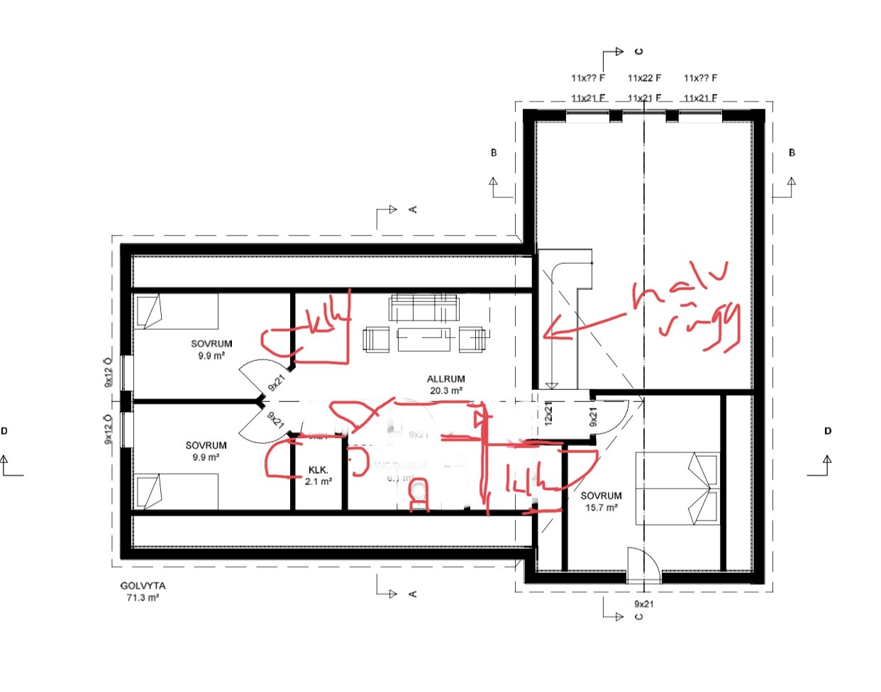

Anna_H Anna_H skrev:
Vart ska man då ha badrumsdörren?
Det får bli en annan planlösning.
MetteKson
Såg tyvärr jätterörigt ut i allrummet med alla de där dörrarna och jättekonstig lösning med den utskjutande duschen. Jag hade nog skippat klädkammare helt. Den högra skulle jag ha slagit ihop med badrummet för att kunna flytta in duschen från allrummet. Den vänstra klädkammaren hade jag skippat helt men istället kanske förlängt båda de små sovrummet ca 60cm så de fick var sin garderobsvägg i fotänden.
H
V vanpire skrev:
Hade gjort badrummet större såhär typ:
Utrymmet bredvid trappan, varför inte använda det som allrum? Skulle göra en större klädkammare istället för 2 st små.
Jag gissar att TS inte har något golv i den delen utan det är en öppen trappa och typ 6m takhöjd över vardagsrum och matplats. Så stora sovrummet är typ ett loft ovanpå köket
H
Ja, i så fall blir det knepigt. Smaken är delad, själv hade jag inte velat missat den golvytan för takhöjds skull i ett hus som inte är så stort. Dock måste man ju respektera TS egna prioriteringar.
Nej, det är ingen risk.
Hur tänker du när du säger att det inte är någon risk? Enl. TS kommer väggen bli 1,20 m där soffan är placerad på ritningen. Är du över 1,20 m och reser dig ur soffan utan att tänka dig för ser jag att det finns risk att slå i huvudet.
Det är lite dom att resa sig från en toa, dina fötter når golvet en 50-60 cm ut och då är det kanske 160, ok inte superhögt men ok höjd.
Tack för förtydligandet. Det du skriver har jag koll på. Det jag reagerade på var @Anna_H tvärsäkra svar i tidigare inlägg ”Nej, det är ingen risk” utan förklaring till hur hon kom fram till det.
Såhär tänker jag, för att få bättre möblerbarhet i allrum + förvaring direkt från varje sovrum och ljusinsläpp i allrum.
  • Ritning av husplan med röda anteckningar för möblerbarhet och förvaring samt ljusflöde i allrum.
