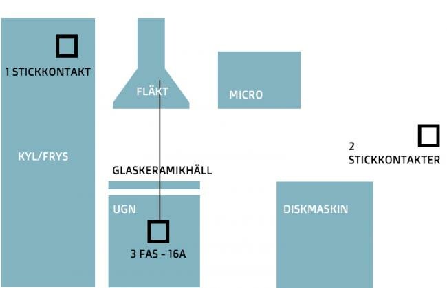

I dagsläget finns det inte el för fläkt, micro eller diskmaskin (se bild idag.jpg nedan) och detta tänkte vi ha i vårt nya kök så jag har börjat spåna några lösningar och hoppas att ni kan klargöra några frågetecken. Det är bärande vägg, så en del jobbig fräsning kommer att behöva göras. Så jag vill kunna vara "klar" med planeringen och färdigställa vissa delar i väntan på att koppla in en elektriker som sätter ihop det hela när tiden är kommen. Elcentralen sitter en bra bit ifrån, omgiven av bärande väggar, så jag vill helst slippa dra nya ledningar hela vägen. Sitter även en jordfelsbrytare där.
En undran, går det att använda ledningen till belysningen? Om ja, hur gör man med jord (verkar inte sitta en där nu). För jag tänkte nämligen inte använda ena lampan som verkar sitta på en egen ledning. Detta var bara en tanke som slog mig.
De 3 fasen är på 16A och resterande vägguttag ligger på 13A, hur bör jag göra med elen för bäst lösning? (vill undvika så mycket fräsning i bärande vägg som det går dessutom)

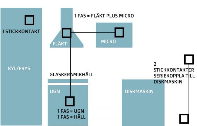

I enlighet med alt1.jpg tänkte jag använda 1 fas och koppla till fläkten och micron (som inte är värstingmodeller) och sedan 1 fas vardera till inbyggnadsugnen samt glaskeramikhällen. Kylen får själv nyttja det vägguttaget som sitter där och jag skarvar kontakten till höger och drar ned den så att diskmaskinen får ström.

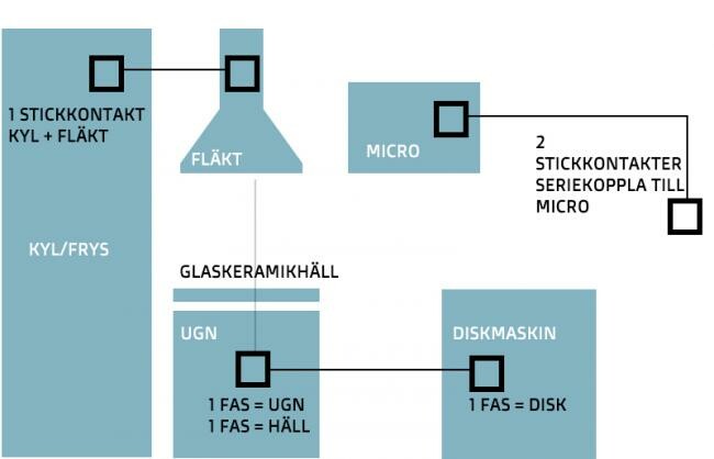

Alternativt (alt2.jpg) kör jag KYL+FLÄKT på samma kontakt, 1 fas till ugn, 1 fas till häll och 1 fas till diskmaskin. Sedan skarvar jag kontakten till höger och drar fram den till micron. Obs, när jag skriver "jag" så menar jag det förberedande arbetet och inte själva inkopplingen. Jag kommer då även kunna slänga upp de flesta skåpen etc.

Hade jag dragit fram nya matningar och om det är smidigt så hade jag gjort följande..
Du har förövrigt 3fas.
25mm rör till Spisen. 3 fas 2,5mm (dela det på Ugn/häll.)
16-20mm rör till micron 1 fas 2,5mm
16mm rör till DM 1 fas 1.5mm
16mm rör till Kyl/frys 1 fas 1,5mm
Fläkten hade jag nog plockat där det känns lämpligt.
Övrig belysning och uttag hade jag kört på Befintlig matning om man inte ska ha en massa extra uttag.
Lite överdimensionerat men aldrig fel.

Du har trefas, först spis du behöver normalt två faser 16 A till häll och en fas till ugnen så det som i dag matar spis kan lämpligen mata spis och häll inget mer. Sedan kan du dra fram en trefasmatning till uttaget för kyl/frys och där dela upp faserna, en till DM, en till kyl/frys och spisfläkt, samt en till micro. Sedan har du väl redan nått uttag över diskbänk/arbetsbänk.
Men INNAN du gör nått så prata med den som du tänker anlita, det är mycket möjligt att han har andra idéer och sätter sig på tvären. Så FÖRST komma överens om vad och hur du ska göra. Och bara som upplysning ALLT som görs och som ska användas i en starkströmsanläggning är behörighetskrävande, även rörläggning. Därför ska du först komma överens med elektrikern om vad han tycker sig kunna släppa till dig.
