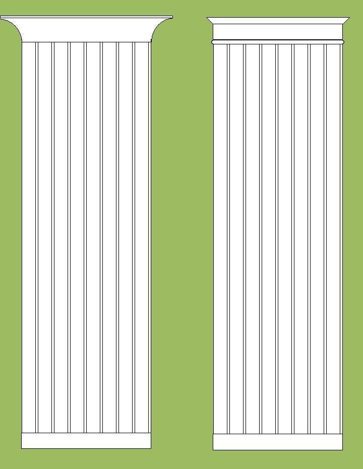

Behöver hjälp med infästningen för pärlspont i min lägenhet. Då jag helst inte vill att det skall bygga ut så mycket så undrar jag om man kan limma upp pärlspont eller om man måste lägga 28x70 och sedan spika? eller finns det andra alternativ för att det skall bygga ut så lite som möjligt ?
Vad är det för underlag?
Jag har 250 cm i takhöjd vet inte om dom är tillräckligt höga, det är betongväggar och gips.
Då skulle jag om jag ville ha skivor, sätta de dikt an längst ned mot golvlisten och en list upptill, sedan exempelvis en slät skiva upptill som "bård" alternativt en bred list upptill för att fylla ut. Jag tycker den lösningen med bården är snyggast.
Vertikala väggpaneler med bård upptill och golvlist nedtill mot grön bakgrund.
Tack för bra förslag:) Och om jag vill sätta upp Pärspont en för en så är det 28x70 som jag borrar fast och sedan spikar pärsponten i?
