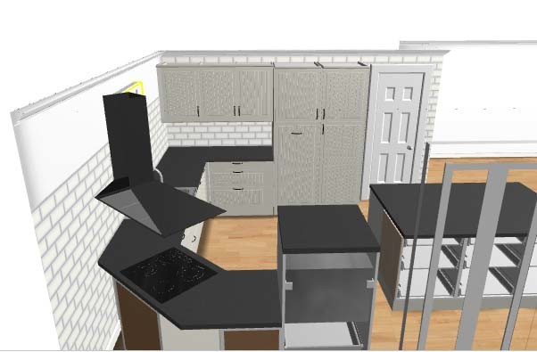

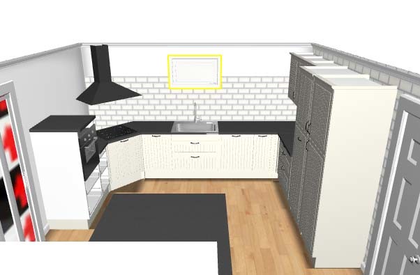

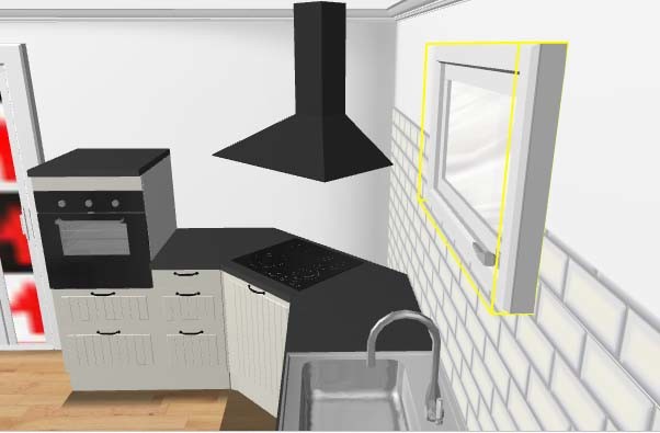

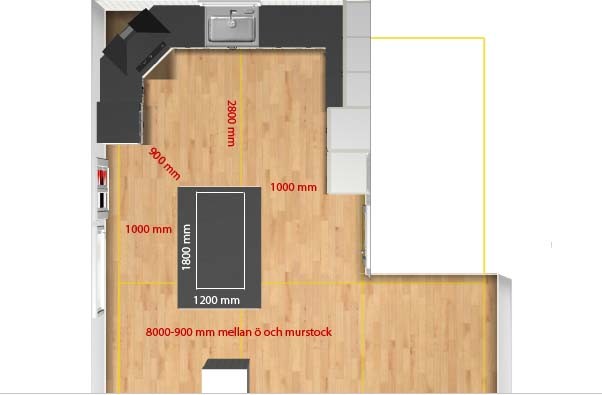

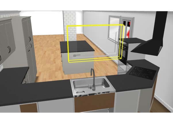

Nu har vi suttit och funderat och diskuterat med en flaska rött och gott.
Gått runt i köket, läst era inlägg och även vägt in fördelar och nackdelar med underhåll och minst komplicerad installation.
Vi valde bort spis och fläkt mot yttervägg brevid altanen, vi har lågt lutande tak, det hade blivit väldigt trångt att dra fläkt kanal där, fler vinklar osv.
Vi har huv på taket redan och vill undvika att flytta på den.
En hörnspis kom till, kanske sväljer yta, men är så trevligt.
Ugnen med halvhöjd, ger en bra avställningsyta för bakat.
Det som inte riktigt är klart, är vad exakt man skall ha lådor osv. Jättesvårt!
* I köksön som är tänkt att ha 2*60 skåp emot köket, tänkte vi ha bak utrustningen.
Köksön är tänkt med 250 mm överhäng åt tre håll utom mot köket där lådorna skall vara.
Man borde kunna sitta 6 personer utan problem då, någon som har liknande storlek?
En ideè var ju att ansluta ön emot köks ön, men om vi skjuter ifrån den lite , så kan man få till dessa 2 extra sittplatser där tänkte vi.
* I ugnskåpet hamnar formar och plåtar.
* Under hällen hamnar kastruller och pannor.
* Under diskbänken blir det källsortering.
* diskmaskinen står brevid diskbänkskåpet
* brevid diskmaskinen blev det ett 300 mm skåp som nog blir diskmaskins ateraljer och liknande. Rakt ovan detta skåp tänkte vi ha kaffekokare med uttag på väggen rakt bakom.
* ett 80 skåp efter hörnet är olöst vad som skall frvaras där. förrutom bestick i översta lådan.
* Väggskåpen blir det talrikar och glas i.
* skafferi som högskåp, utdragbart
* kombinerad kyl och frys.
Vad säger ni?

Men vart ska man laga maten? I denna version så är det mkt lite utrymme mellan vask och spis. Om ni vill ha spisen i hörnet så skulle jag flyttat vasken en enhet till höger, så att det finns plats att hacka, trilla köttbullar osv. Men det där med spisen där för att förenkla installationen, det är rätt lätt och billigt med spirorör att dra i sidled. Iaf enklare än att bygga upp väggen bakom spisen.
