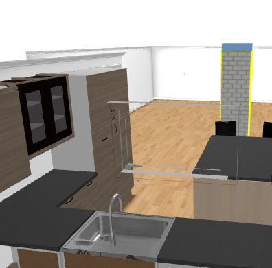

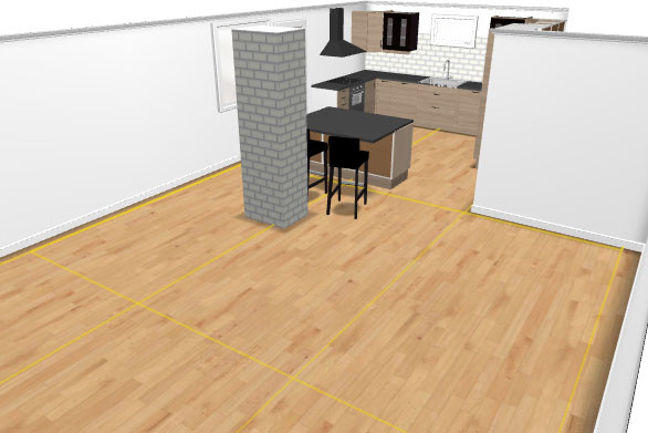

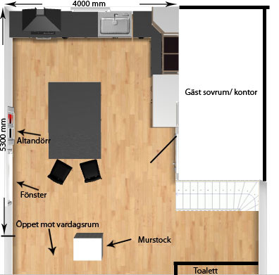

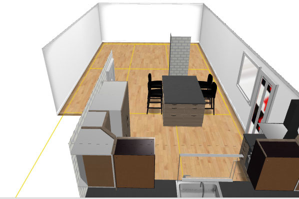

Vi börjar så smått komma till att sätta in ett nytt kök i vårat gamla 70- tals hus och vi har skissat på flera möjligheter.
Den vi har fastnat för skulle vi behöva lite kritik och synpunkter på, då man lätt blir blind när man sitter länge med det.
Köks ön vill vi gjärna ha, då vi bakar ganska mycket och den stora ytan den medför känns som väldigt praktiskt.

Det ser lite tight ut, man brukar rekommendera 1.2m mellan ytorna, det ser ut som att ni har mindre än så (men jag kan se fel).

Hur som helst ser det trångt ut framför altandörren. Murstocken blir dessutom helt outnyttjad, bara ivägen. Tror det vore trevligt att ansluta köksön till murstocken. Jag skulle dessutom göra ett U-kök med bänkyta fram till altandörren (avrundat hörn). Eventuellt ett riktigt skafferi i ett av hörnen, då kan man klara sig med färre överskåp.

Jag är en sucker för symmetri så jag skulle nog göra så här:
- Vrida köksön 90 grader och ställa den mitt framför fönstret bredvid altandörren. Maxbredd på ön skulle då bli 1600 mm (rummet är 4000 och man har 1200 fritt på vardera kortsidan). Då får man in tre barstolar på långsidan som vetter mot murstocken. Bredden blir 900 mm om man har vanligt skåpdjup och 300 mm överhäng vid barstolarna (skåpen öppnas bara mot kökssidan), men det kan man ju laborera med om man vill ha den bredare.
- Göra som Anna H föreslår och bygga ett U-kök av resten. Behålla kyl och frys enligt skiss men centrera diskhon under fönstret och sätta spis&ugn i "benet" ner mot altandörren. Sätta väggskåp och/eller öppna hyllor symmetriskt på var sida om fönstret över diskhon.
- Fixa förvaring av något slag (nätt sideboard/skänk/hylla) vid murstocken, mot köksdelen och/eller hallen, så man har en naturlig plats för kokböcker, post och annat krafs...

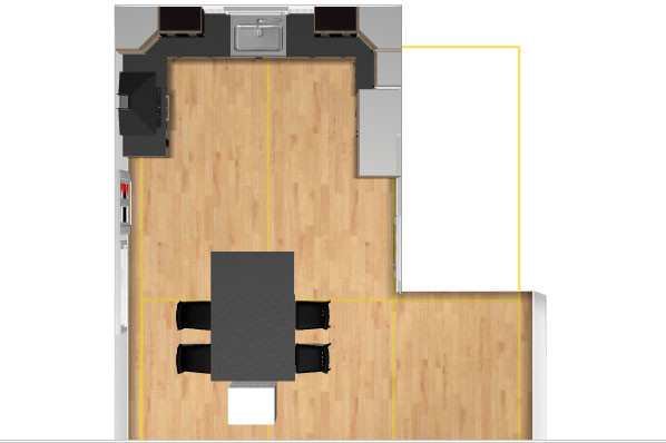

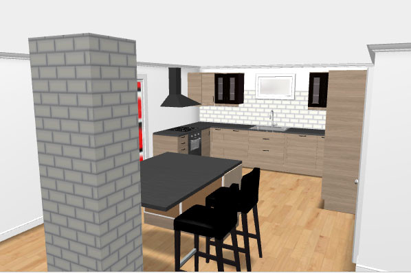

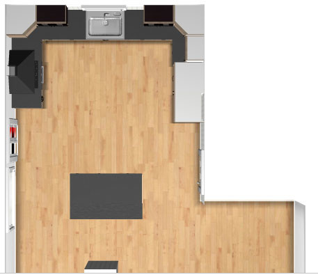

Var det på detta viset du menade Familjen K?
Avståndet på tidigare bilder, var 1 meter mellan köks ö och diskho samt 1.2 meter mellan kösks ö och kyl/frys.
Kan känna att köksön hamnar långt ifrån köket, men får känna lite på det =)
På murstocken mot vardagsrummet är det tänkt att tillkomma en kamin, när vi slutar elda i vedpannan och övergår till annan värmekälla. Så att sitta för nära kan bli väl varmt på vinterhalvåret.
Jag kan tycka att det blir en bättre väg att gå mellan sovrummet och altanen, när köksön står som den gör nu.

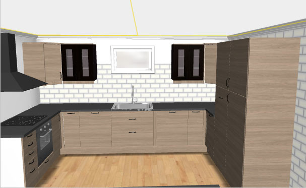

Skulle nog även kika lite på det där fönstret som förstör ganska mycket förvaring om man vill ha skåp över hela väggen.
Vi satte in ett 400x1900 fönster mellan kösbänk och överskåp - Snyggt, praktiskt och gav mycket mer förvaring i vårt lilla kök. d^_^b

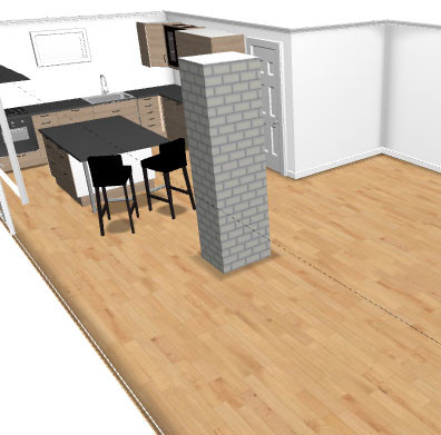

Ja, men precis - raskt marscherat! Visst är det så att ön kommer lite utanför; till vardags fungerar den kanske mest som ett vanligt bord, men när man bakar eller är flera som lagar mat blir den nog en härlig yta att jobba på. Såg att jag skrev fel förut, menade förstås maxLÄNGD 1600 mm. Efter att jag hade postat upptäckte jag också att jag hade missat lite med avståndet till murstocken (skissade på papper bredvid), men det går ju också att minska bredden på ön - 1600 x 750 (/800) mm blir ändå en rejäl ö.

Fönstret är nyinsatt när vi renoverade fasaden, fanns inget tidigare och det ger ett härligt ljusinsläpp och ger oss bra översikt över hästhagen på den sidan. Fast så här i efterhand kanske ett lägre hade varit bra det med, men nu sitter det där =).
Avståndet till murstocken från köksön nu ligger på 750 mm, kanske lite mer hade varit bättre.
Fick en ideè om att vända köksön så den ansluter mot köksön, ska testa det, återkommer.

Köksön går inte att göra smalare i kitchen planner, använder extra bänkskive lösning och den är endast 62 cm bred.
Vi beställer nog bänkskiva av någon som kan måttanpassa den med avrundade hörn när det e dags.
Vi tycker nog denna lösningen är rätt shysst, är dock lite orolig för värmen om vi har en kamin och en varm murstock så nära inpå sittplatserna.
