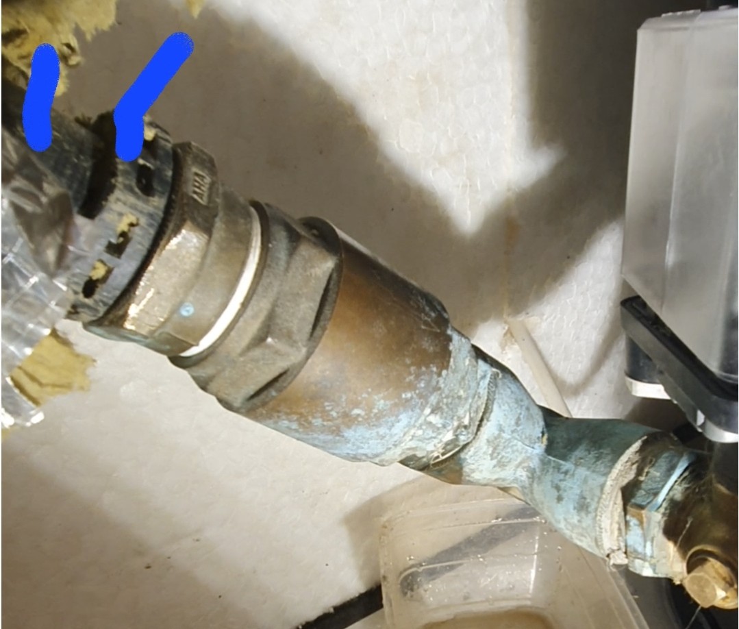

Ska ta isär och laga en läckande koppling.
Vad kallas den blåmarkerade muttern på bilden?
Jag behöver skruva ur den blåmarkerade muttern på inkommande vattenröret från sänkpumpen.
Innan jag gör detta vill jag veta vad muttern och röret heter så att jag kan googla fram vart man köper nya och hur man byter ut muttern ifall den blir gängpaj eller liknande.
Mvh Daniel
  • Vattenrör med blåmarkerad mutter i fokus, potentiell läckagepunkt vid inkommande vattenrör från sänkpump.

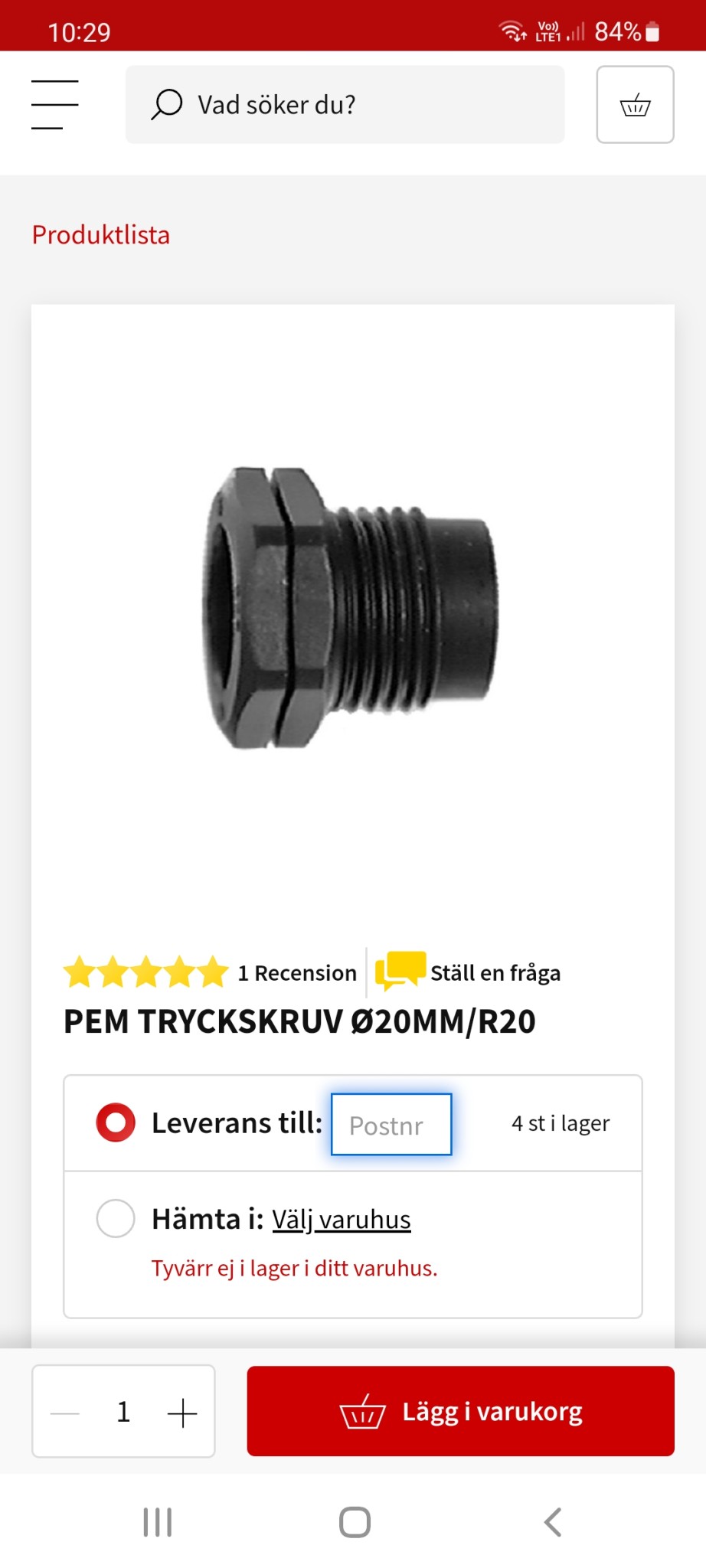

Den här....
  • Svart tryckskruv av typen PEM Ø20mm/R20 på en webbshop-produktsida.

V Vector skrev:
Den här....
A Avemo skrev:
Kopplingen heter PRK och det verkar som att plastbiten heter tryckskruv.
[länk]
Jag tror att man bör kapa röret innan man drar ihop den nya kopplingen.
Antar denna är konisk invändigt så om man ska byta får man kapa röret trä på nya muttern och dra åt?
Jag har med framgång återanvänt sådana kopplingar. Jag har även öppnat och återförslutit utan att byta eller kapa något. Så det kan mycket väl fungera. Men skall allt göras rätt så att man minimerar risken för läckage misstänker jag att det bästa är att kapa röret och använda en ny plastbit.
Dusty_Roads
Japp, den " skär " in i slangen så byte betyder att man måste kapa röret lite
Dusty_Roads
Tack för hjälpen!
