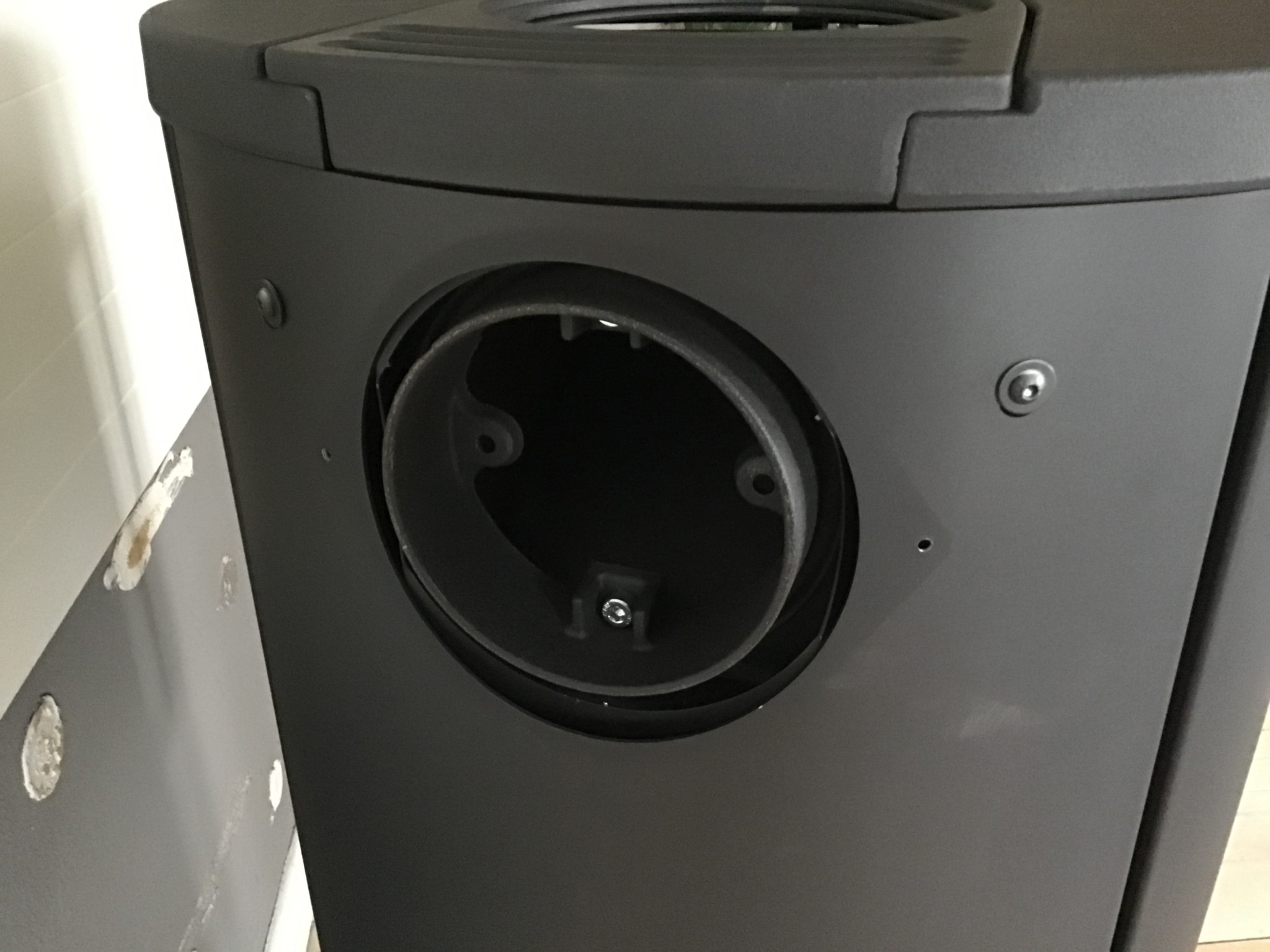

Har köpt en ny kamin, en Termatech TT21.
Vet inte om jag bara är trög eller har fått fel delar.
Ska bakmontera kaminen så har tagit bort anslutningen från toppen och monterat den där bak,
den är 145 mm i diameter.

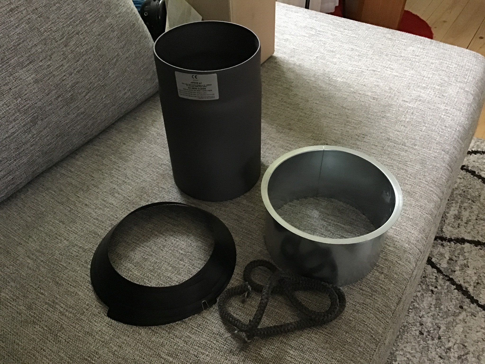

Följde med en inmurningstos som är 170 mm i diameter.
ett rökrör som är 155 mm i ena änden och ca145 mm i andra.
Sen följde det med någon slags manchett.
Hur ska det monteras? Känner mig rätt så trög just nu….
Vore tacksam för hjälp.

Jag har löst anslutningen emot kaminen, fick köpa till lite självhäftande tätningslist som fästets på kamin stosen.
Men inte i stosen som ska in i murstocken förstår jag inte, där den smalnat av räcker inte medföljande ”garn” på långa vägar för att fylla upp mellanrummet, skulle jag kapa bort den smala delen fyller det nästan upp, känns inte alls rätt.
jag köpte min kamin hos Skorstensfolket i Motala.
