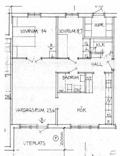

Har försökt räkna ut måtten utefter rummens kvd men får inte till det.
Hela lägenheten är 85kvd. Någon som kan hjälpa mig? Jag vet inte vad skalan av planlösningen är heller.

Du använder måttet 2.0 som syns på planlösningen med ett digitalt program och ställer in skalan.
Tack snälla! Något tips på digitalt program att använda sig av?
Mät med linjal hur lång den kända sträckan (2m) är -mäter jag på min skärm är 2m måttet ganska exakt 2cm.
Då är det lätta att mäta på bilden att vardagsrummet är ca 6x4m och sovrum 3,8x3,7m etc...
Jag använder PDF Studio på Mac och det finns liknande för PC som heter Bluebeam

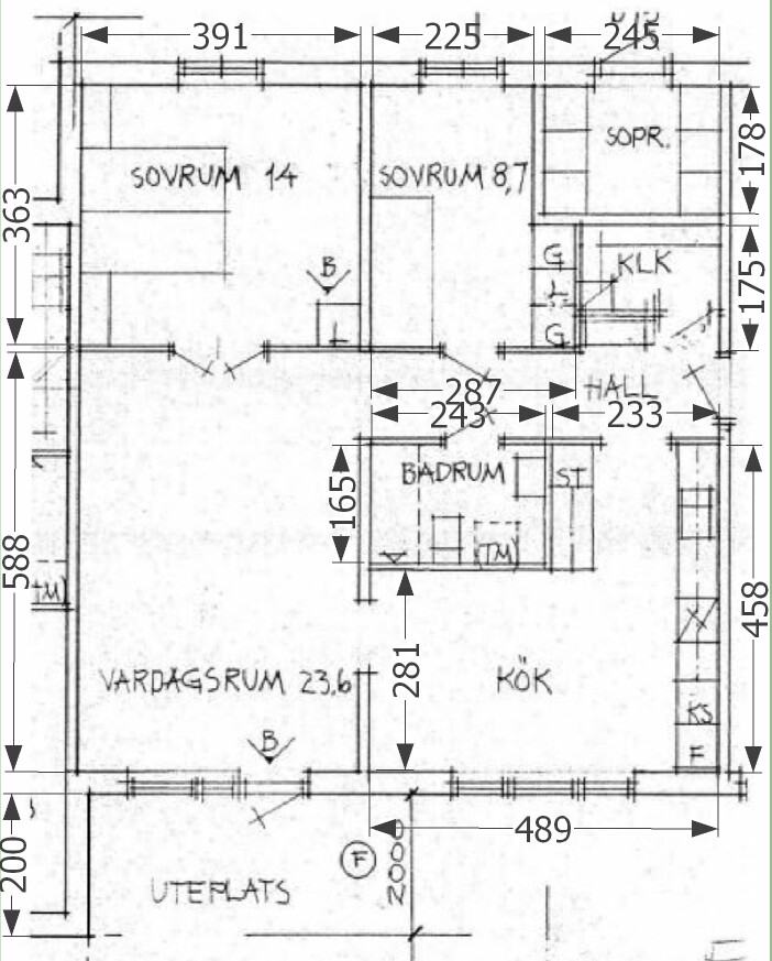

main dimensions. Of course ca.
Planritning av hus med sovrum, vardagsrum, kök, badrum och uteplats. Måttangivelser visas i millimeter.
sarsag
Tack snälla!!
