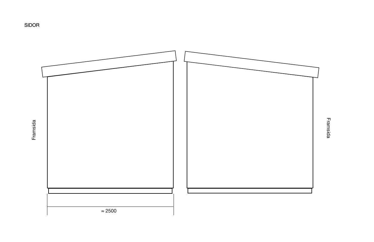

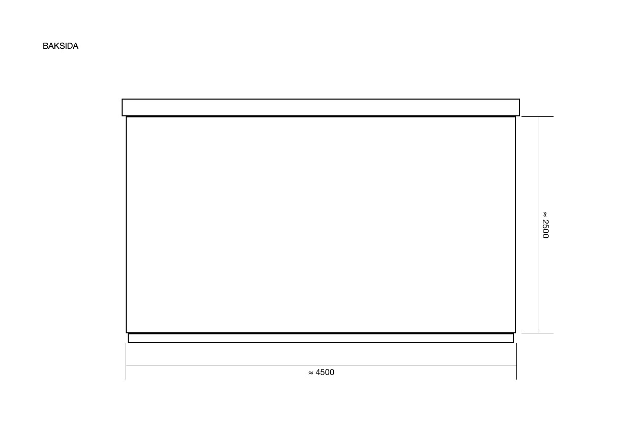

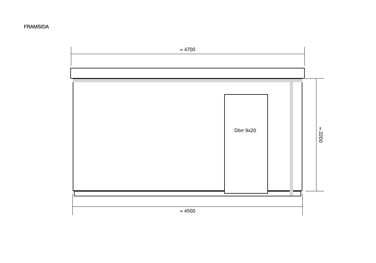

Vi ska byta ut fasaden på ett förråd där panelen (120mm) överlappar varandra och skulle önska hjälp med hur man beräknar hur mycket material som går åt.
Vi tänkte eventuellt också byta taket, vad är det billigaste alternativet för det och hur beräknar man material för det?
  • Ritning av ett förråds två sidoväggar med måtten markerade, vardera sidan är 2500mm bred.
  • Ritning av förrådets baksida med måttangivelser, 4500mm bred och 2500mm hög, för beräkning av materialåtgång.
  • Ritning som visar fasaden av ett förråd med måttangivelser, inklusive en dörr.

Har du panel-brädor hos dig? Lägg två intill varandra (så som de kommer spikas upp sedan) och mät avståndet mellan motsvarande punkt på båda brädorna. Inte alls så svårt som du tror. Då får du hur mycket den bygger på bredden. Ex 102 mm. Då behöver du på baksidan 4500/103= 44 st brädor.

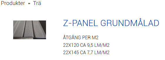

Vilken profil har panelbrädorna, är det kanske Z-panel?
Här är åtgången i så fall (men man får ju tänka på eventuellt spill också):
Grundmålad Z-panel med profilvisning och text om åtgång per kvadratmeter.
