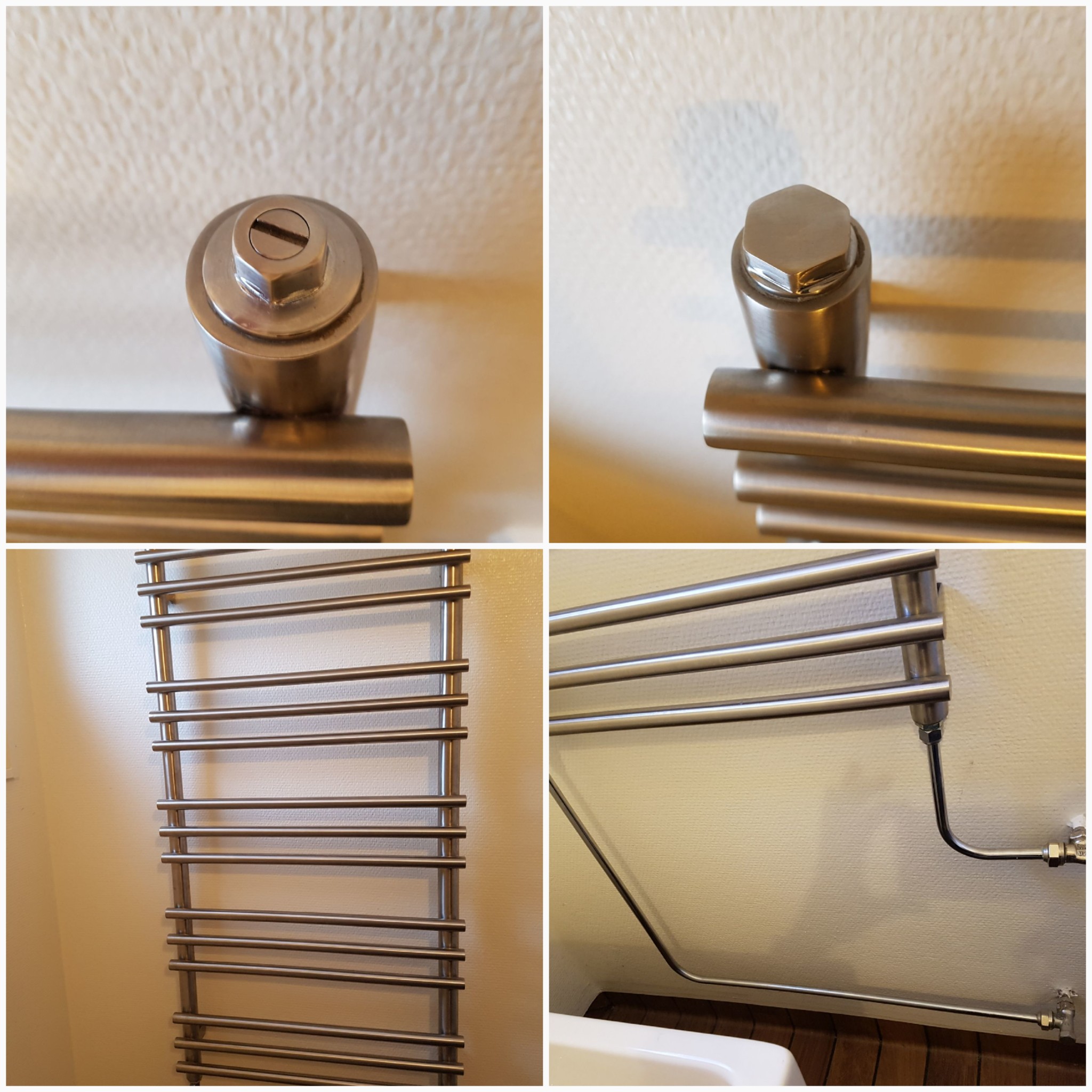

Har en handdukstork (vattenburen) som blivit ljummen/kall nu de senaste 2 veckorna. Har googlat mig fram till att det kan vara att det behövs luftas.
Men!
Jag har inte hittat HUR jag gör detta..
Hade uppskattat mycket om någon hade kunnat förklara hur jag går tillväga.
Hoppas bilderna hjälper.
  • Kollage av vattenburen handdukstork: topp med ventiler, helbild och anslutning till vägg.
L
Första fotot , en skruvskalle . är säkert avluftningen , skruva lite försiktigt på den
Med en spårskruvmejsel inte skiftnyckel. Kontrollera på manometern så att systemet är trycksatt först.
Ok, så det är allt som bör göras?
Man öppnar och stänger den?
Jag kanske ska stänga av vattnet med ballofixen först kanske?

Du kam stänga ballofixen så det är stängt på en sida , för att inte få vattenströmning i genom , den andra sidan på HT ska vara öppen annars kommer inget vatten in , ta det lite försiktigt med att skruva , det brukar inte behövas mycket , om det börjar bubbla är det bara att vänta tils det slutat , men du kan behöva göra det flera gånger

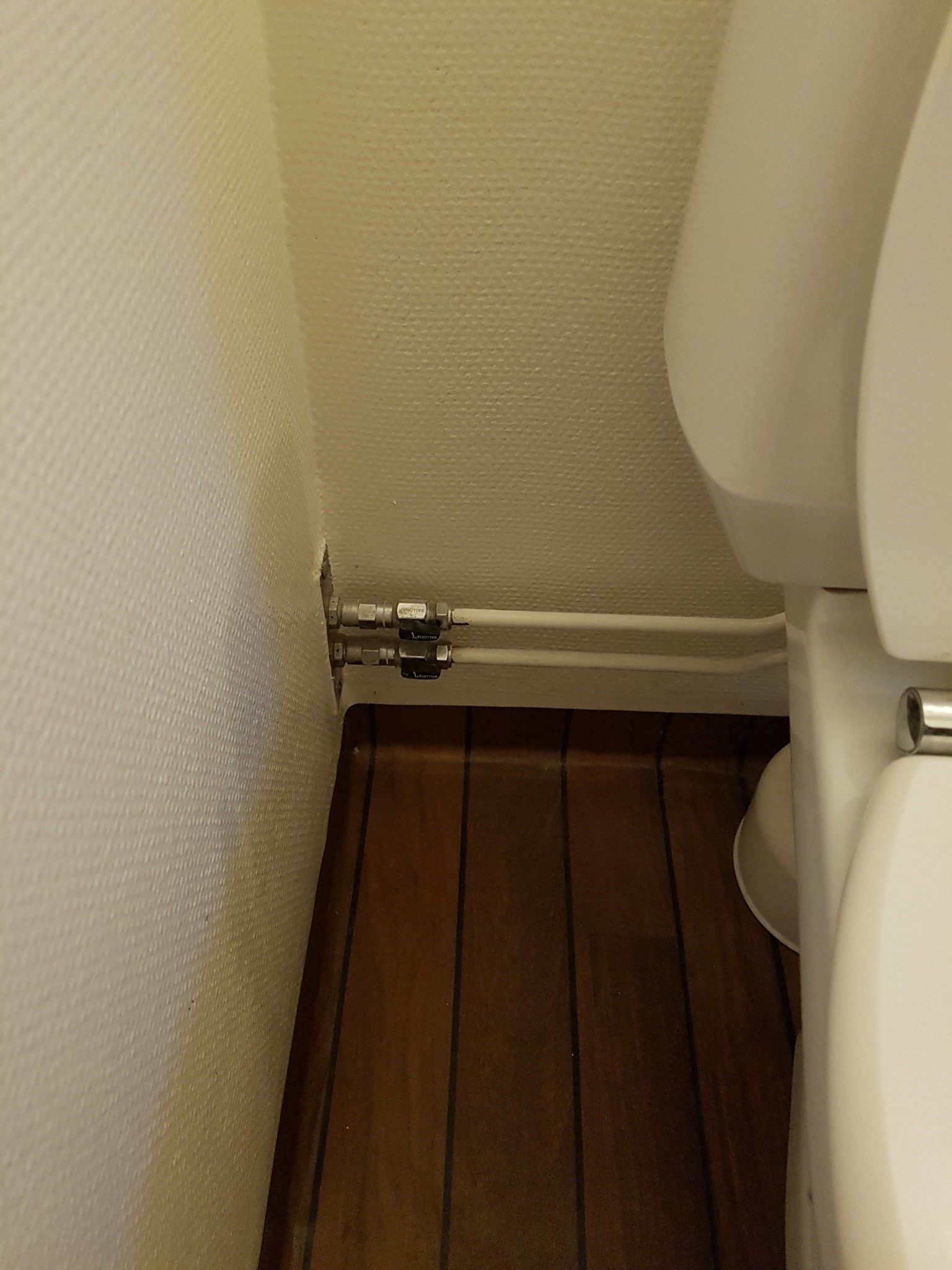

Jag bor i ett radhus och, så som jag förstod det, så går handdukstork på samma som elementen osv.
Minns att rörmokaren sa till mig att handdukstorken alltid måste vara öppen (varm), även på sommaren. Då det annars var risk för stillastående vatten (legionella om jag minns rätt)
De enda ballofixen är bakom toalettstolen.
Eller kanske bör stänga på det vita vredet (namn på detta har jag glömt för tillfället.. )
Får be om ursäkt, men jag har noll koll på detta..

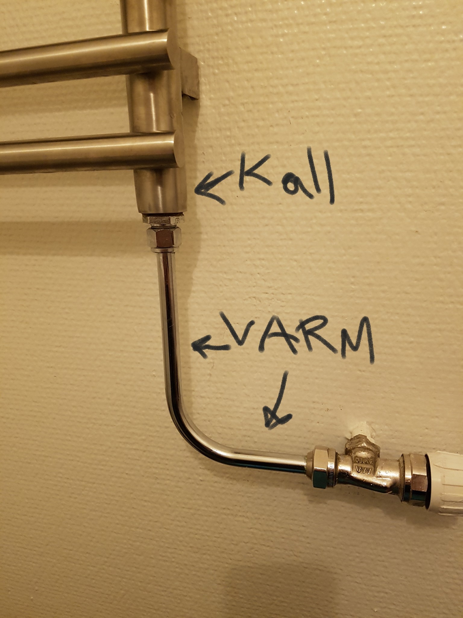

Ok, har testat.
Kom enbart vatten inga bubblor alls. Vattnet var mellan kallt och ljummet. (mer åt det kalla hållet)
Röret från vägg fram till handdukstork är varmt men sedan är torken kall.
Då måste det vara något fel i kopplingen där kanske?

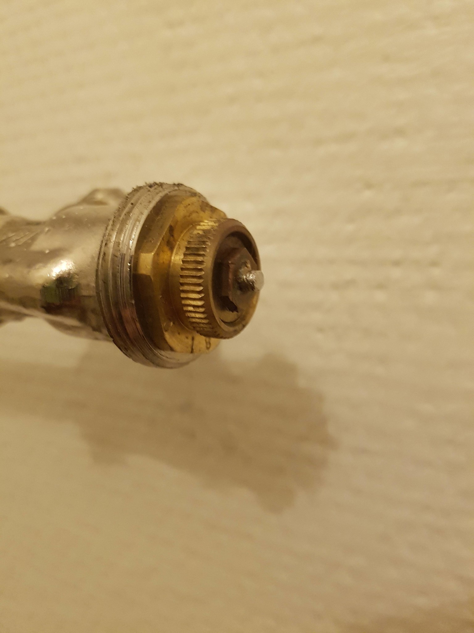

Efter sommar så händer det lite med allting även på värmesidan ,
Den vita delen är en termostat , det sitter en sexkantsmutter till vänster om den vita delen ,
skruva loss den kommer inget vatten , under där sitter en liten pigg som brukar fastna ,
knacka lite lätt på den så den hoppar ut , tryck några gånger så den fjädrar ,
PS du kan prova att vrida fram ( till max och min ) och tillbaka några gånger först . även knacka med hammaren på det blanka så det blir lite vibbrationer så kanske den hoppar ut ,
annars tag bort termodonet

Termostatventilen är en helt vanlig avig vinkel från MMA.
På den sitter det en ENH handratt som saknar termostatfunktion.

Kolla först piggen under handratten enligt beskrivningen ovan. Den ska åter fjädra ut när du trycker på den.
Fungerar piggen som den ska så prova att stänga av resterande element i ditt hus (dra alla andra radiatorers termostater i botten) så pumpen endast pumpar vatten genom handdukstorken. Det kan hjälpa att hosta igång prylar som ev går sakta pga luft.

Jag började med att stänga av alla andra element, vilket gjorde att det faktiskt blev mycket varmare. Inte så varmt som det bör vara dock.
Så jag skruvade av ratten och piggen sitter hårt...
Jag har knackat på den och tryckt. Vill inte slå för hårt.
Bör jag prova med 5-56 eller liknande rostlösare kanske?

Det har löst sig!
Hjälpte att lösa upp piggen med 5-56.
