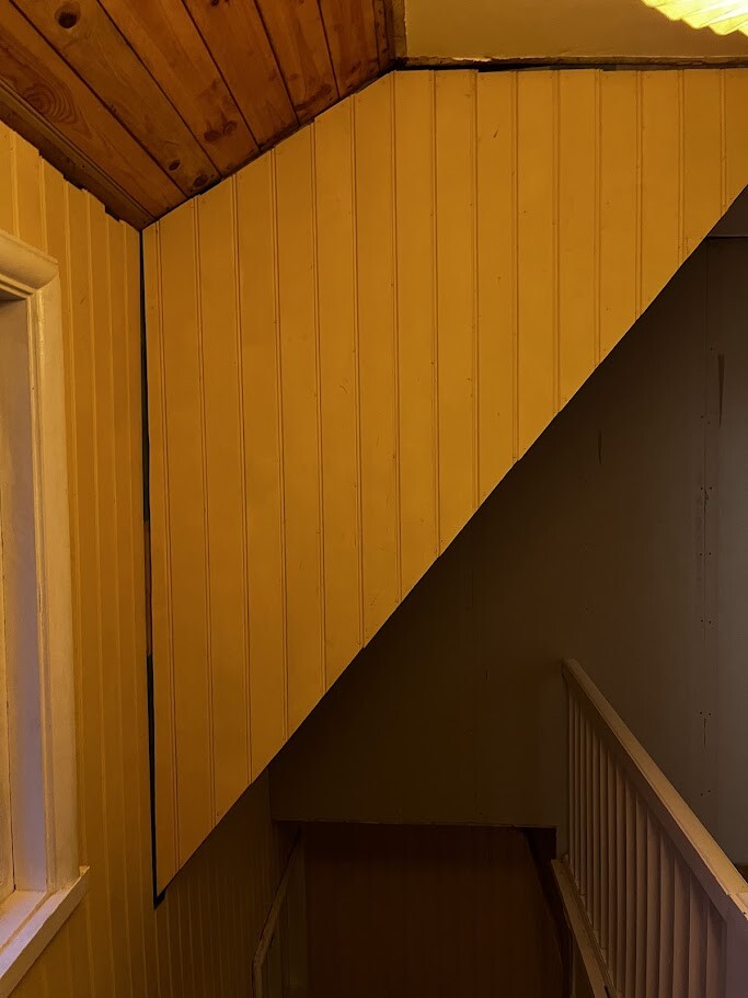

Har satt upp pärlspont på väggar och snedtak. Kommer behöva dölja skarvar med listverk. Kommer beställa profilerade lister och måla in detta snyggt. Som framkommer av bilden rör dig som om en salig blandning av vinklar som ger mig lite huvudvärk. Det är ytterhörn och innerhörn mellan väggar, sedan är det olika vinklar på snedtak som möter både vägg och tak där lister behövs. Takkupan med fönstret som syns till vänster på bilden skapar ett snedtak högst upp med vinklar 120 grader och 150 grader ca. Sadeltaket ger vinkeln på snedtaket ca 135 grader.
Men behöver lite inspiration och råd kring val av lister. Vill att det ska se tidstypist 1910-tal, men förstår att det behövs olika typer av lister. Där vinklarna är 90 grader blir det ju enklare att få till. Mellan väggarna lutar det ju åt någon enklare kvartsstav i skarven. Men taklisten möter ju olika vinklar - 90, 120, 135 och 150. Vet inte om det går att använda samma profil. Och att man får kapa baktil på listen för att få till det med rätt vinkel. Sen när snedtak möter vägg behövs kanske en enklare men ändå lite profilerad list. Även här behövs något som döljer skarvar. Någon kanske kan skicka en inspirationsbild på hur ni gjort med liknande lösningar?
En annan fråga är ju jag ska göra då listverk i snedtak möts i hörnen. Förstår att klossar kan användas. Men hade varit snyggt att få till med att gera och förkroppa och få det att se snyggt ut. Är det möjligt?
Min tanke är att gå till något lokalt snickeri och prata med någon. Kanske finns någon som har frässtål och profiler på listverk till detta eller att de kan ta fram något åt mig som passar.
Tack för er hjälp!

Denna typ av list där vinkeln är ungefär 135 grader.
https://www.bauhaus.se/halkal-moelven-furu-obehandlad-15x43x3300mm
ytterhörn vanlig 43x43 hörnlist.
90 grader Innerhörn kanske räcker med smyglist? Beror på hur stora gliporna är.
