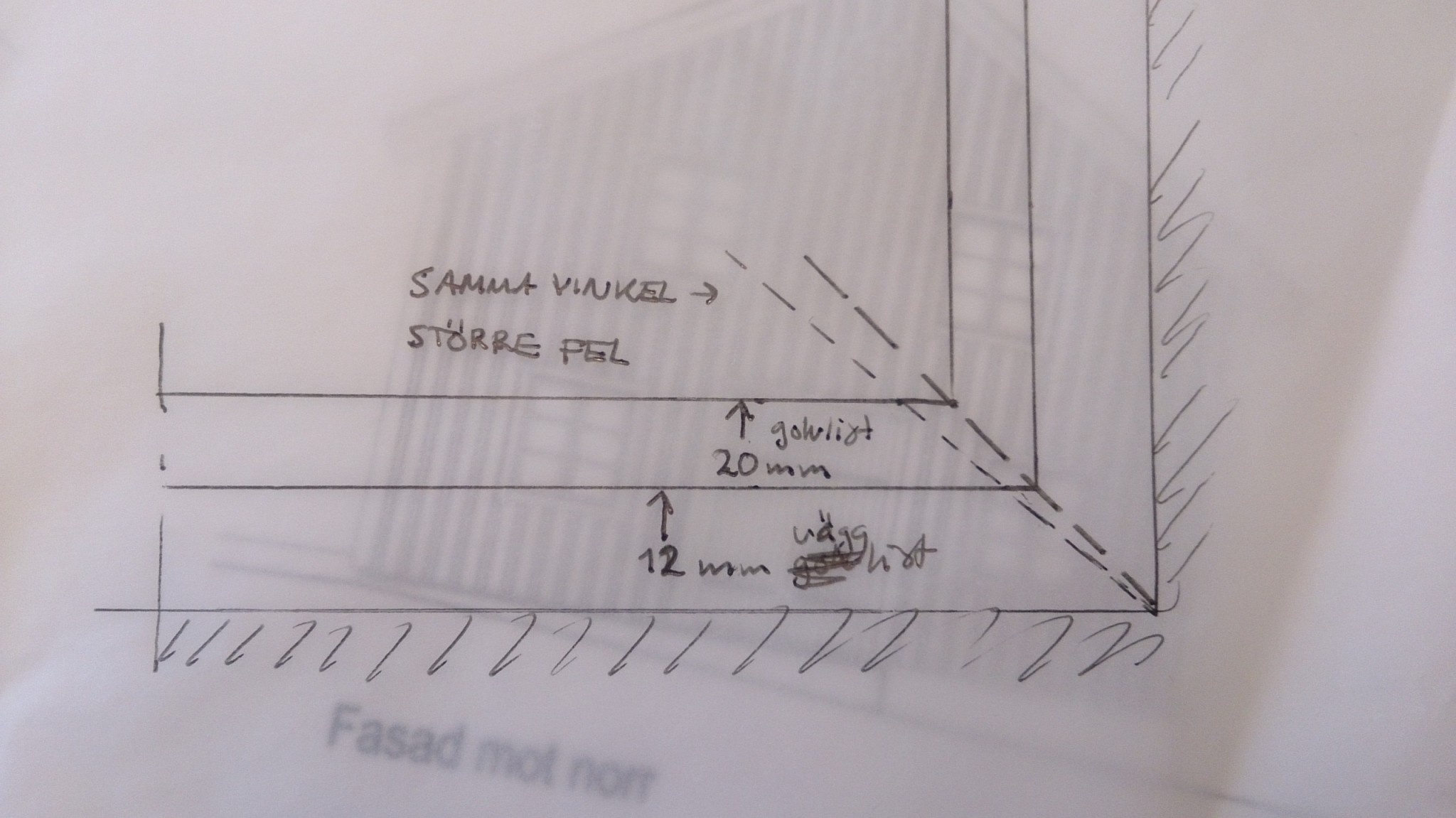

Man gerar väl i samma vinkel som hörnet i väggen har och så noga är det inte på en golvlist som ligger runt 20 mm tjocklek men håller man på med taklister blir ett litet vinkel fel till stora glipor där brukar jag använda metoden men har aldrig behövt på en golvlist.

Hmm vet inte om jag tänker fel men denna skiss visar hur jag tänker. Samma vinkel, tjockare list blir större springa.
Handritad skiss av hörn med lister, markerad vinkel och måttangivelser för att illustrera storleken på en springa.
tompaah7503
Exakt så jag menar och med 20 mm list och ett litet vinkel fel blir inte glipan stor men den blir naturligtvis mindre med 12 mm list. På en taklist som kanske bygger 75 mm bli felet stort om man inte täljer in. Jag brukar ha en vinkel i fickan och är hörnet litet fel så ställer man lite ur vinkel på ger sågen och sen är det klart.
