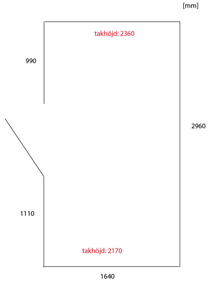

Hej på er,
Vi ska renovera vårt gamla bad. Det är pyttelitet och har inget fönster. Vi vill ha plats till badkar, toalett och en någorlunda stor handfatsmöbel, kanske mellan 90 och 120 cm. Det är också bra om det finns ett tomt hörn där man kan ha ett temporärt skötbord.
Hur jag än placerar ut grejerna i det här badrummet så får jag inte riktigt till det. Alla tips är välkomna!
Jag bifogar en bild över måtten på rummet.

5 kvm är absolut inget "litet" badrum.:eek:
Hade placerat badkaret direkt in till vänster, kommoden rakt fram mitt på längväggen och sedan toaletten till höger om kommoden. I och med denna placering har du också ett "sköthörn" direkt in till höger mittemot toastolen.
Jag kan tipsa om http://www.ahlsell.se/upload/3132/gu_badrplanering_gust.pdf
Det är badrumsnyckeln på sista sidan jag menar att kan hjälpa dig. Finns några där på medelstort badrum som liknar dina mått. Hoppas det hjälper
