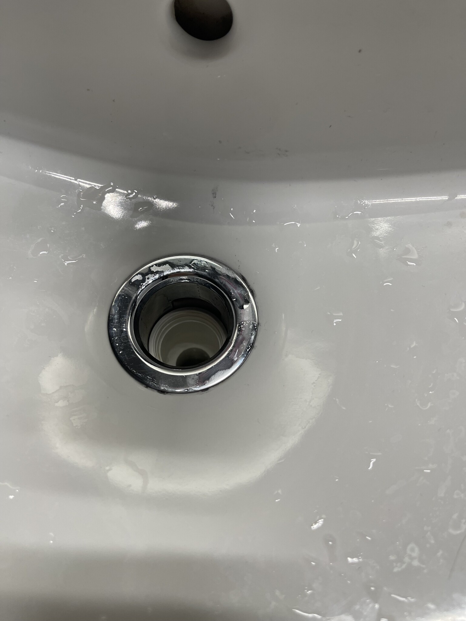

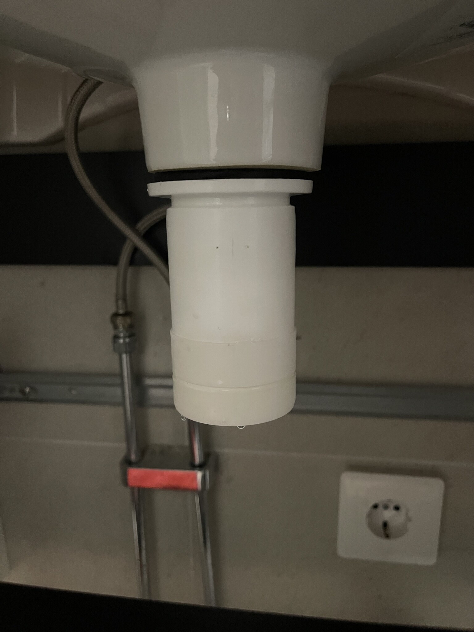

Hejsan, skulle rensa och rengöra för där var stopp i rören och allt gick bra, monterade tillbaka allt som det ska men nu har packningen börjat läcka under vasken. Lägger in bild. Snälla hjälp mig.

kjonstig modell kan du inte dra åt med handkraft så behövs ett specialvertyg

Har verkligen provat allt, går inte med handkraft den läcker i alla lägen.

då får du leta efter specialverktyget
eller byta handfat till något mer standardiserat

Vad skulle det vara för ett specialverktyg? Själva kranen är märket grohe eller vad det heter
BirgitS
Är det en bottenventil av typen popup?
Dvs. där man trycker på den uppifrån så hoppar den upp så att man kan dra upp vattenlåset för rengöring.
Som den här: https://www.bauhaus.se/vattenlas-easyclean
I så fall monterar man ihop hela vattenlåset innan man stoppar den på plats. Med tanke på att jag tycker det ser ut som att en del av vattenlåset syns nere i röret, vilket kanske leder till att andra delar inte går ihop som de ska.
