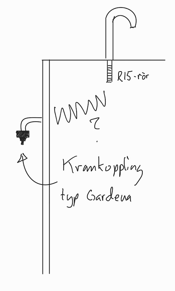

Jag har skaffat en enkel kran för utekök som ska endast kopplas in med en krankoppling på ett R15 rör. För att göra det hela lite enklare och snyggare än att dra in en slang med en hon-koppling genom ett hål i sidan på bänken (eller framtill genom en dörr eller annan öppning) och koppla direkt till kranen, så skulle jag vilja ha en krankoppling på sidan av bänken, se bild. Där ska man alltså kunna koppla på en trädgårdsslang med en typ gardenakoppling. Köksbänken är på hjul och kommer att stå på lite olika platser, därav ingen permanent vatteninstallation.
Jag vill minimera risken för läckage inne i bänken och tänker därför rör eller pex från kranen och ut genom väggen (som är 22mm bräda). Det här med VVS-kopplingar är jag nybörjare på så jag vet inte riktigt hur jag ska få till det hela på ett snyggt sätt, eller vad det finns för olika typer av kopplingar. Som det är nu funderar jag på en sån här invändigt:
Biltema anslutningsslang
Den borde gå att skruva på direkt under kranen. Men hur gör jag en snygg och stabil genomföring i väggen? Finns det en väggbricka av något slag jag kan sätta utvändigt? Vill gärna ha en 90-graders böj också på utsidan så anslutningen kommer nedåt.
Hur hade ni gjort och vilka kopplingar hade ni använt?

Jag har ett förslag. Det finns säkert bättre, jag är självlärd, men detta borde funka och se OK ut.
Du köper ett sånt här R15 förlängningsrör https://www.hornbach.se/p/forlangningsror-g15-8530412/5139795/
Den sätter du genom väggen (22mm brädan du skrev om), med den utvändiga gängan på utsidan.
Sedan spänner du fast den med en sån här R15 mutter på vardera sida.
https://www.hornbach.se/p/mutter-3277-15-1988237/5109406/
På insidan sätter du sedan en R15 nippel för att gå över från invändig till utvändig gänga.
https://www.hornbach.se/p/sexkantnippel-3229-r15-1985233/5109283/
Mellan nippeln och kranen sätter du en R15 slang.
https://www.hornbach.se/p/inlopsslang-flexpex-500-mm-x-inv-r15-x-inv-r15/8801572/
När du är färdig med att häpnas över Hornbachs otroliga VVS-avdelning drar du en sväng förbi Biltema och käkar en biltemakörv för en femma och köper en snygg uppsättning snabbkopplingar i mässing https://www.biltema.se/fritid/tradgard/bevattning/slangkopplingar/slangkopplingar-massing-2000037467
Den sätter du på utsidan av skåpet där du vill koppla in slangen. Nu har du allt synligt i mässing och kan stolt rulla runt ditt märkliga mobila utekök åt allas beskådan.
OBS! Slangen mellan kranen och röret, och snabbkopplingen på utsidan, har gummipackning. Mellan röret och nippeln däremot måste du ha lin och smack för att få det vattentätt.

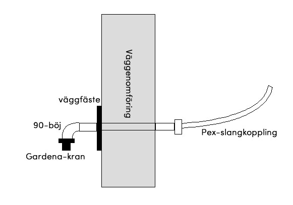

Tack för svar BSOD, men jag är inte riktigt med på vad du menar. Väggfästet du länkar till är ju bara en 90-böj som förankras i vägg, och dessutom vinklad på fel håll. Jag måste ju ha något som går genom väggen, typ såhär tänker jag:
Sen angående läckage, ja det är ett utekök, och det är vädertätat utifrån sett, men jag vill fortfarande inte ha vattenläckage inne i skåpen.

Det låter som att det skulle kunna funka bra, tack för utförlig beskrivning! Har du någon erfarenhet av Biltemas mässingsslangkopplingar? Har haft kopplingar i metall förr, men många av dem läckte. Kan ju såklart vara att jag råkade få tag på ett dåligt märke. Gardena och Hozelock tycker jag funkar utmärkt, även om utseendet lämnar en del i övrigt att önska...torparavgrund skrev:

Aldrig provat någon i metall, nej.

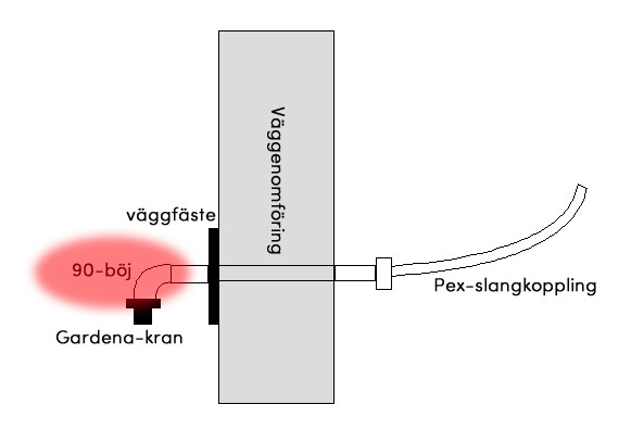

Ja, Hornbach verkar ju ha ett gediget utbud! Hittade även denna 90-gradersböjen.torparavgrund skrev:
