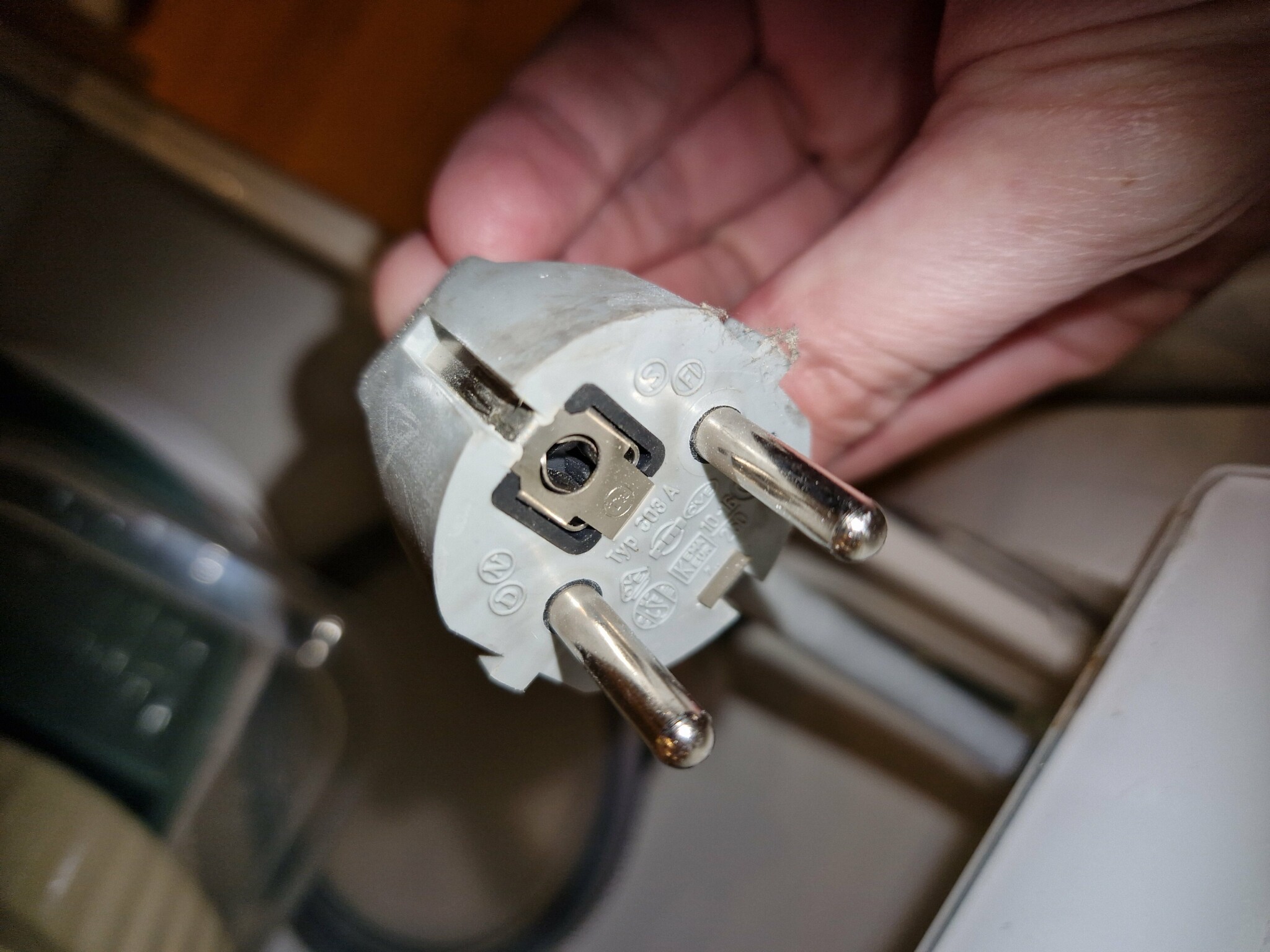

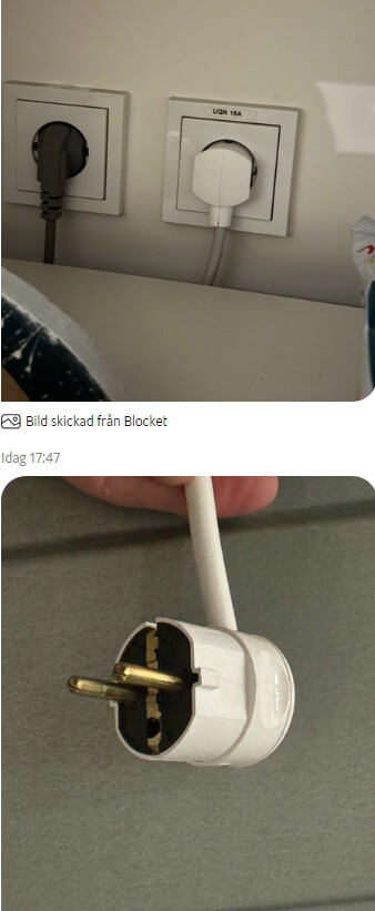

Min inbyggnadsugn har pajat och jag ska köpa en begagnad. Jag verkar ha en vanlig stickkontakt på min (grå kontakt på bild) och den jag tänkte köpa har en vit (på bild inkl. dess uttag i väggen). Är det exakt samma kontakt eller är det något jag måste tänka på ?

Ta inte den helgjutna, skruva dit en som går att dela, då kan du för bra kontakt på stiften. t.o.m så går det vika ledaren så den blir dubbel i hålet. Annars så är det samma saker, du gör som du tycker och inget är fel.

Ok, så om jag förstår dig rätt kan jag köpa den med vit kontakt och bara plugga in i väggen rakt av för det är samma kontakt som min gråa ?

Alla stickproppar är lika, det som kan skilja är grovleken på kabeln, vanliga skarvdosor med uttag och sladdar som köpes på billiga varuhusen är för det mesta 1 mm2 och jag kollar alltid upp att det är 1,5 mm2

Stort tack. Då kan jag köpa denna jag hittat utan att behöva anlita någon elektriker.
