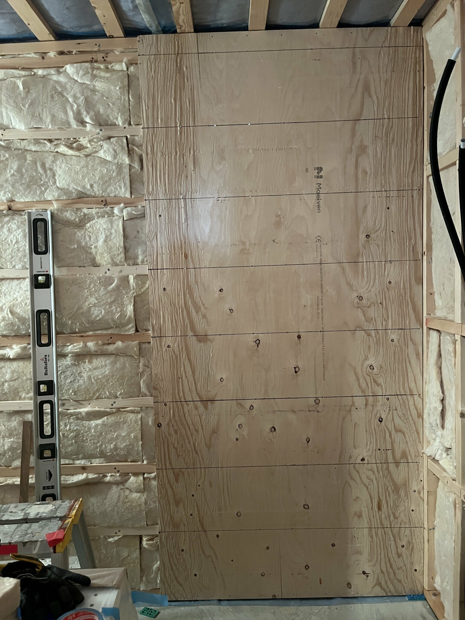

Hej! Jag har satt liggande reglar cc30 i badrummet och satt första konstruktionsplywood 15mm då slog det mig att jag inte har kortlingar där skivorna(skivskarvarna, och hörn) ska mötas. Behövs detta? Tänker så det inte kan röra sig så tätskikt eller kakel tar skada? Tänker att ramen runt är väl där det ska fästas 150mm mellan varje skruv? Nu är det 300mm avstånd mellan varje skruv i ramen runt och 150mm på varje liggande regel… högst upp och längst ner finns det regel så där är det satt skruvar med 150mm avstånd, det är alltså på sidorna det blir 300mm avstånd. Tack på förhand

Nej det behövs inga kortllingar för plyfan, men du behöver förskjuta skarvarna på gipsen så att dom inte blir på samma ställe..
