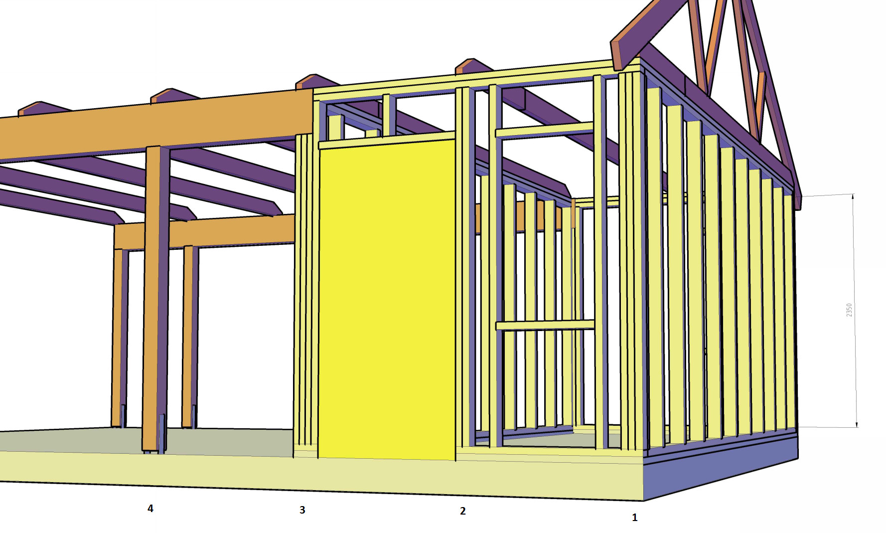

Jag har tänkt att bygga en carport med förråd i bakkant och behöver hjälp med dimensionering av väggreglarna.
Väggen utifrån och in:
-Liggande panel 21x145
-Stående läkt för luftspalt
-Vindduk/papp
-Väggregel 45x95 cc600mm eller tätare, med isolering
-Plywood skruvad direkt i väggreglarna

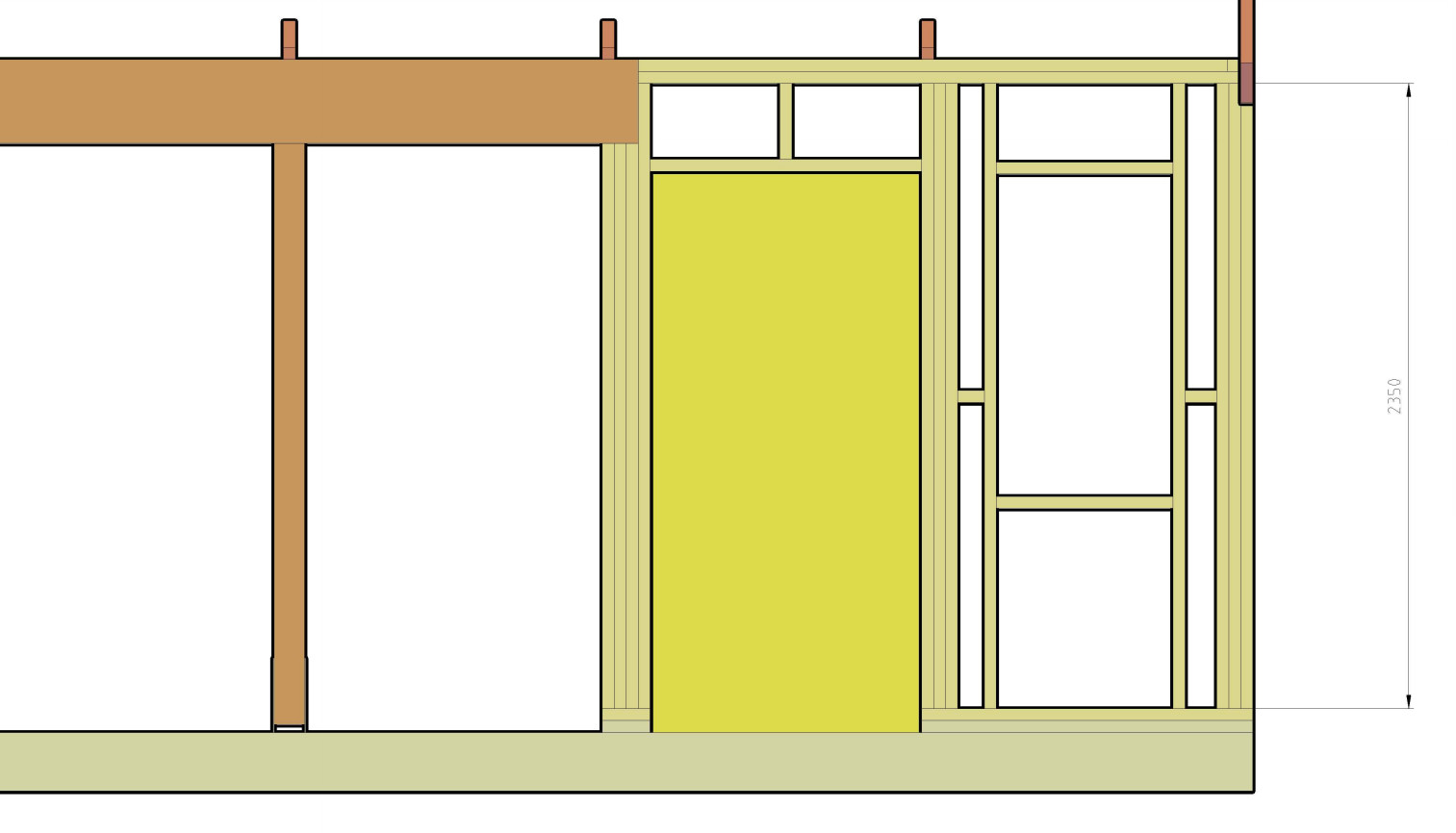

Bild på "långsidan":
Gavlarna (alltså de långa väggarna) kommer ha syll 45x95, sen stående 45x95 cc600mm och sist hammarband av en eller två 45x95 (har inte bestämt mig). Gavlarna kommer i princip inte ta upp nån last från takstolarna.
Långsidan (som i detta fall är kortare än gavlarna) kommer på ena sidan ha dörr och fönster enligt bilden ovan, den andra kommer bara ha ett fönster. Där takstolarna vilar kommer jag skruvlimma ihop flera reglar för att få en stolpe. Min fråga är nu hur många 45x95 reglar jag bör skruvlimma ihop för att klara lasten från takstolarna? Två, tre eller fyra?
Jag har med lite hjälp av en annan medlem på forumet räknat ut att varje stolpe (eller punkt där takstolen vilar) kommer belastas med ca 15,3 kN. (tungt yttertak, lätt innertak och snözon 2,5 ger 0,9+0,25+2,5=3,65 kN/m2. Tak ca 67m2 ger 245 kN för hela taket. Grovt räknat ger takstolarna upphov till 16 punkter/stolpar som lasten ska fördelas på, dvs ~15,3 kN/stolpe)

Du kan använda Träguiden (www.traguiden.se/konstruktion/dimensionering/ klicka på stolpar av konstruktionsvirke) för att söka svaret. 45x95 C 24 virke har en knäcklast i den klena riktningen på ca 19 kN vid en knäcklängd på 1,2 m. I den styva riktningen är motsvarande värden ca 21 kN vid 2,4 m. Det betyder att du kan använda 45x95 C 24 virke om du placerar kortlingar på mitten som ger stöd i den klena riktningrn.
Tack för ditt svar!
21 kN i styva riktningen vid C24, 2,4m låter ju utmärkt.
Eftersom väggen i bilden ovan är full av dörrar och fönster så kan jag inte kotla i veka riktningen. Lösningen på detta är att skruvlimma ihop flera reglar.
På sidan "Bärförmåga för inbyggd stolpe/pelare av konstruktionsvirke (kN)" står det i tabellen att 2st 45x95 C14 klarar 21 kN permanent last, men det står också att knäckning ska vara förhindrad i veka riktningen? Jag tolkar detta som att stolpen ska kotlas där den är 90mm bred, dvs den riktningen som jag inte kan kotla :/
Rimligen borde stolpen hålla med god marginal om jag skruvlimmar minst 3st 45x95 C24?
I bilden nedan är stolparna inte centrerade under takstolarna, är det ok ur hållfasthetssynpunkt?
