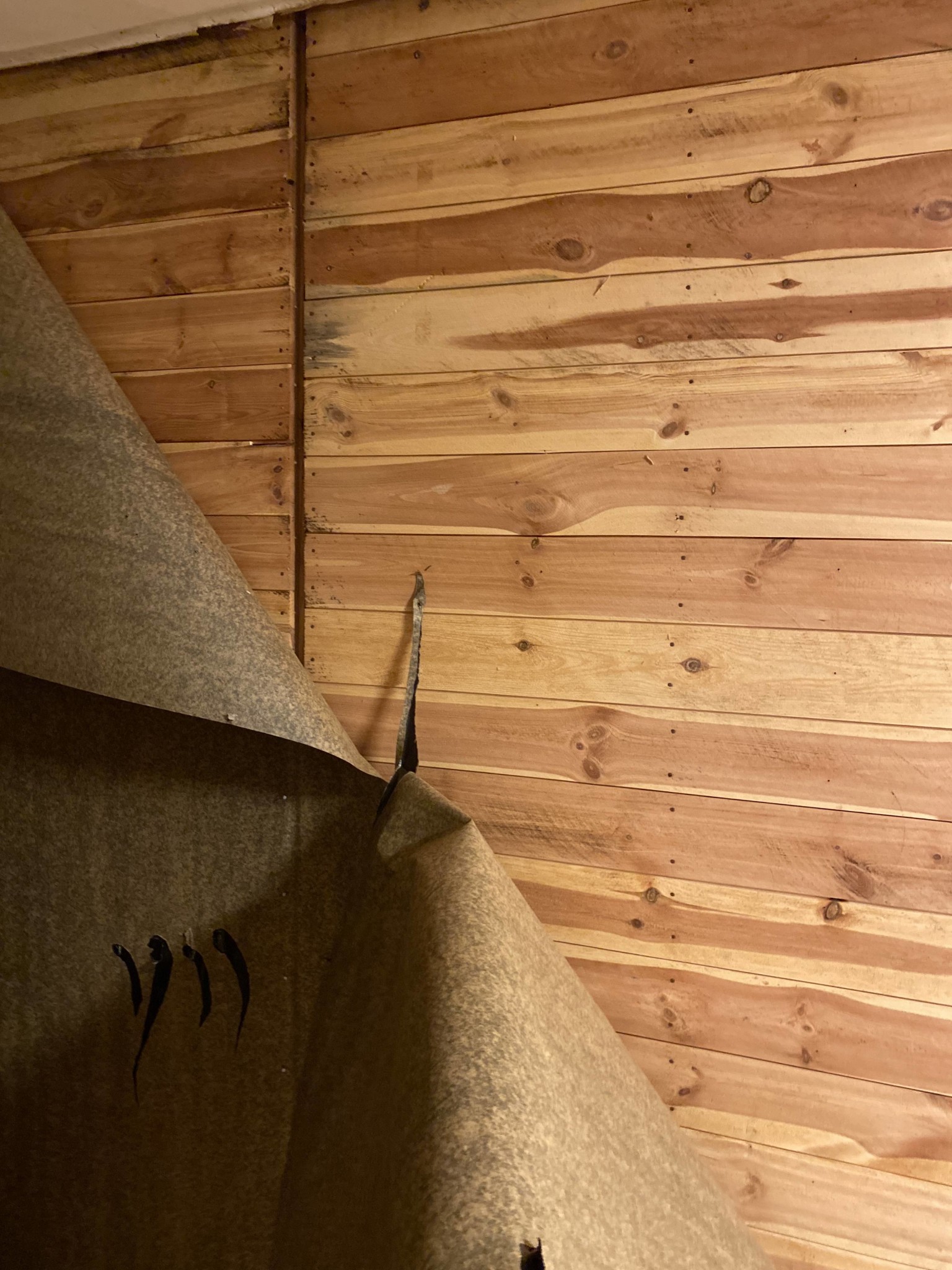

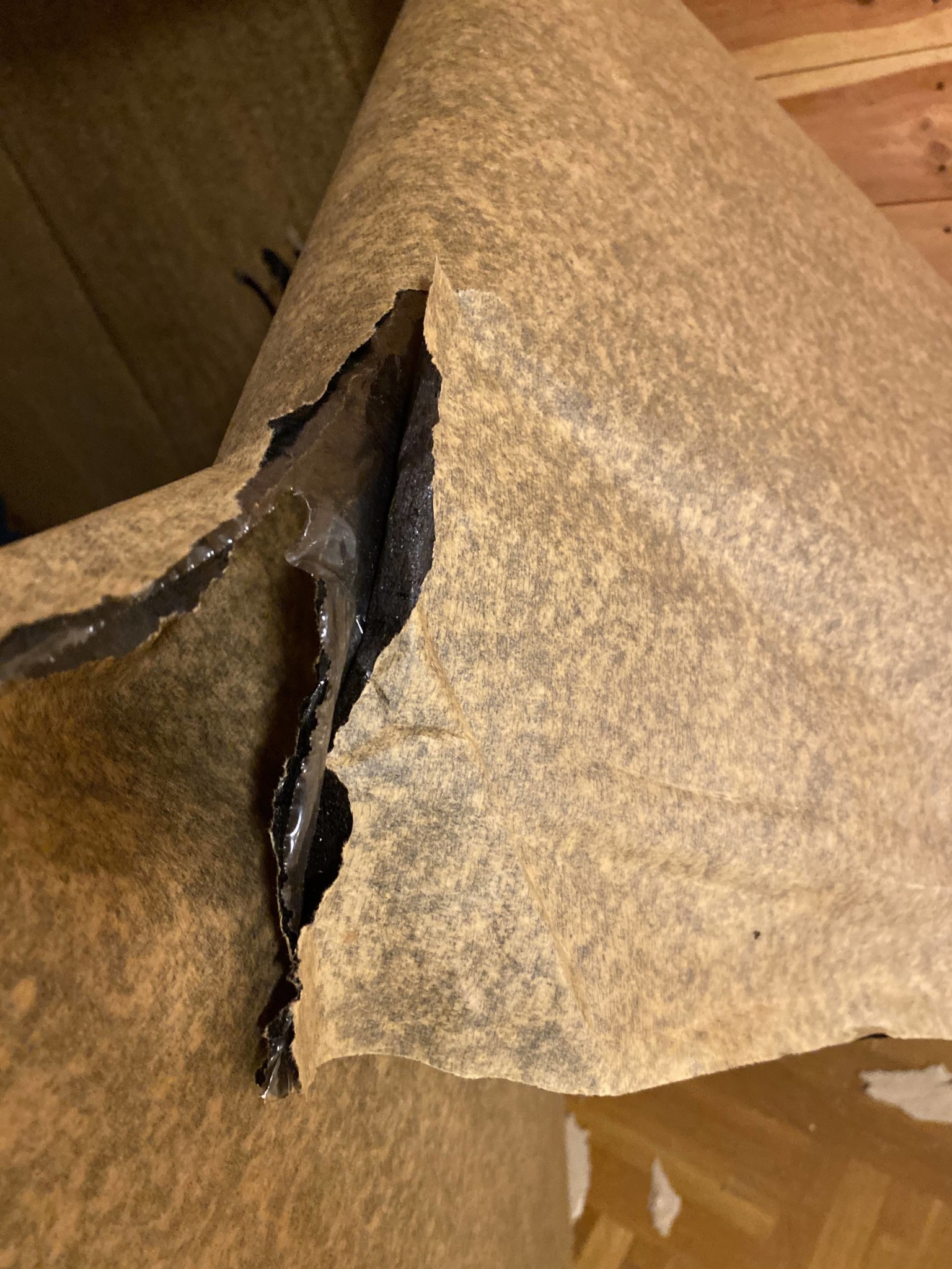

Hej jag ska gipsa innerväggarna på hela huset när jag rev bort masoniten samt något tjockare typ liknande mdf,, så låg det svartpapp-plast och papp igen de sitter ihop och är tunt sen är det uppreglat med spont och isolering bakom ( tegelfasad)
Ska jag ta bort denna papp? har frågat olika hantverkare men alla säger olika

Hej, kanske sent svar. Nej jag skulle inte ta bort det, det förefaller vara ångbroms/ångspärr för det sitter väl ingen plast bakom sponten? Dessutom skyddar det gipset lite mot ojämnheter i sponten och dess spikar.eller spikar som papp-plasten satt med.mot
