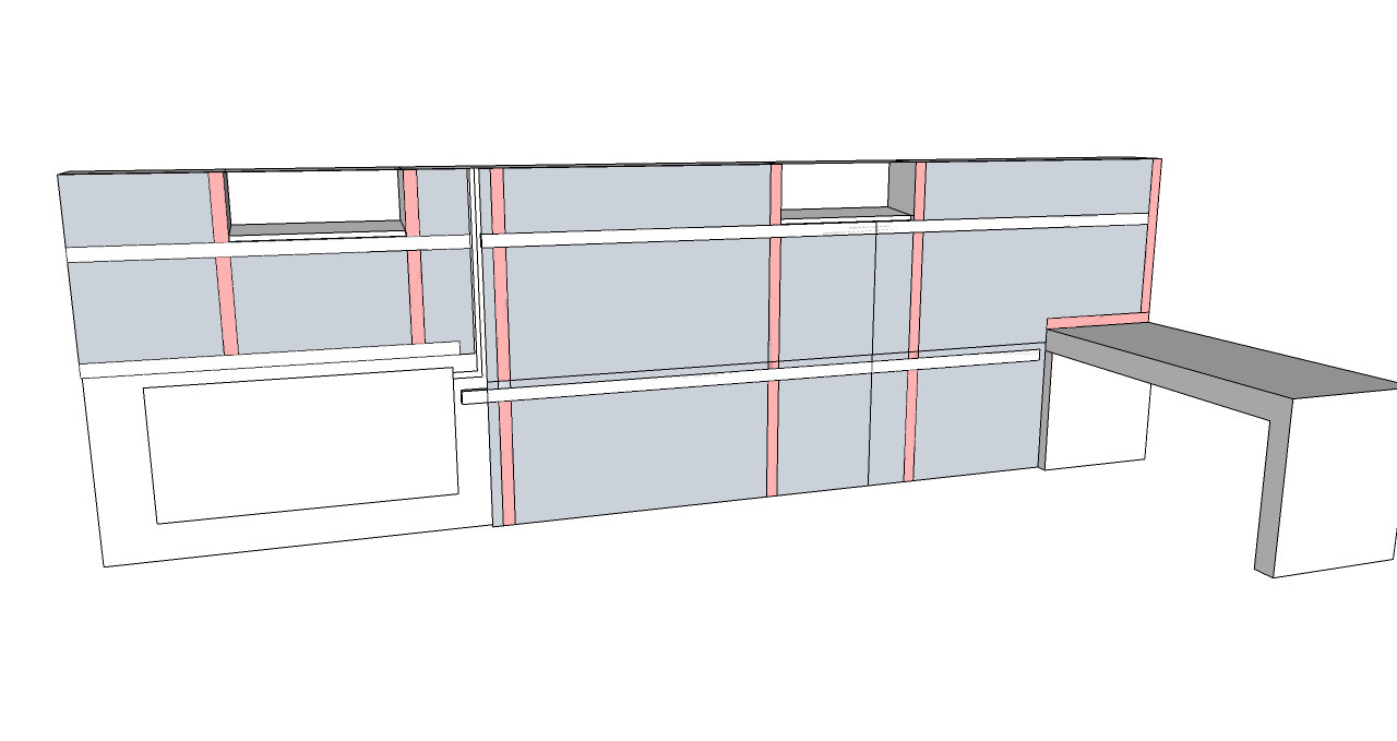

Inga bilder ännu, men jag har gjort en ritning på hur jag tänker mig göra detta.
De horisontella reglarna är de som redan sitter på väggen. De rödmarkerade är de jag tänkte komplettera med för att få bättre stadga. Gråmarkerat är de fem plywoodskivor jag tänkte skruva upp. Ena skarven hamnar lite knepigt, under högra fönstret, men jag tror inte att det kommer innebära några problem. Ev. sätter jag en extra lodrät regel där om jag känner att det behövs. Jag kommer också behöva flytta upp den nedre regeln ca 8 cm för att den ska täcka skarven mellan övre och nedre skivorna.
Jag är osäker på ifall jag behöver/ska sätta horisontella reglar uppe vid taket och nere vid golvet också. Fördelen är givetvis styrka och stabilitet, men nackdelen är att jag stänger in mer luft. Så som jag ritat nu är det tre fält som är "inboxade" där ingen luftväxling kommer ske, de två under fönstren samt det stora mellan dessa. Skulle jag välja att sätta horisontella reglar även uppe och nere så blir det fem till.
