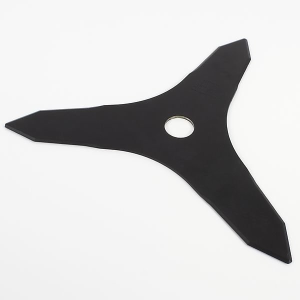

Vi kanske menar olika klingor. Röjklinga för mig är en sågbladsliknande klinga med hårdmetalltänder medans en slyklinga är av härdat kolstol typ dessa: 8873760882718.jpg
Slyklingor går att köra i tormek med det går långsamt eftersom stenen är för fin för grovslipning samt problem med åtkomligheten som du sade innan.
Det ni kallar slyklinga kallar jag gräskniv. Men kärt barn har många namn. Jag skulle aldrig bry mig om att vattenslipa en dylik på Tormek eller liknande utan brukar köra med vinkelslipen. Det är ju inte direkt nödvändigt med någon rakknivsegg.
