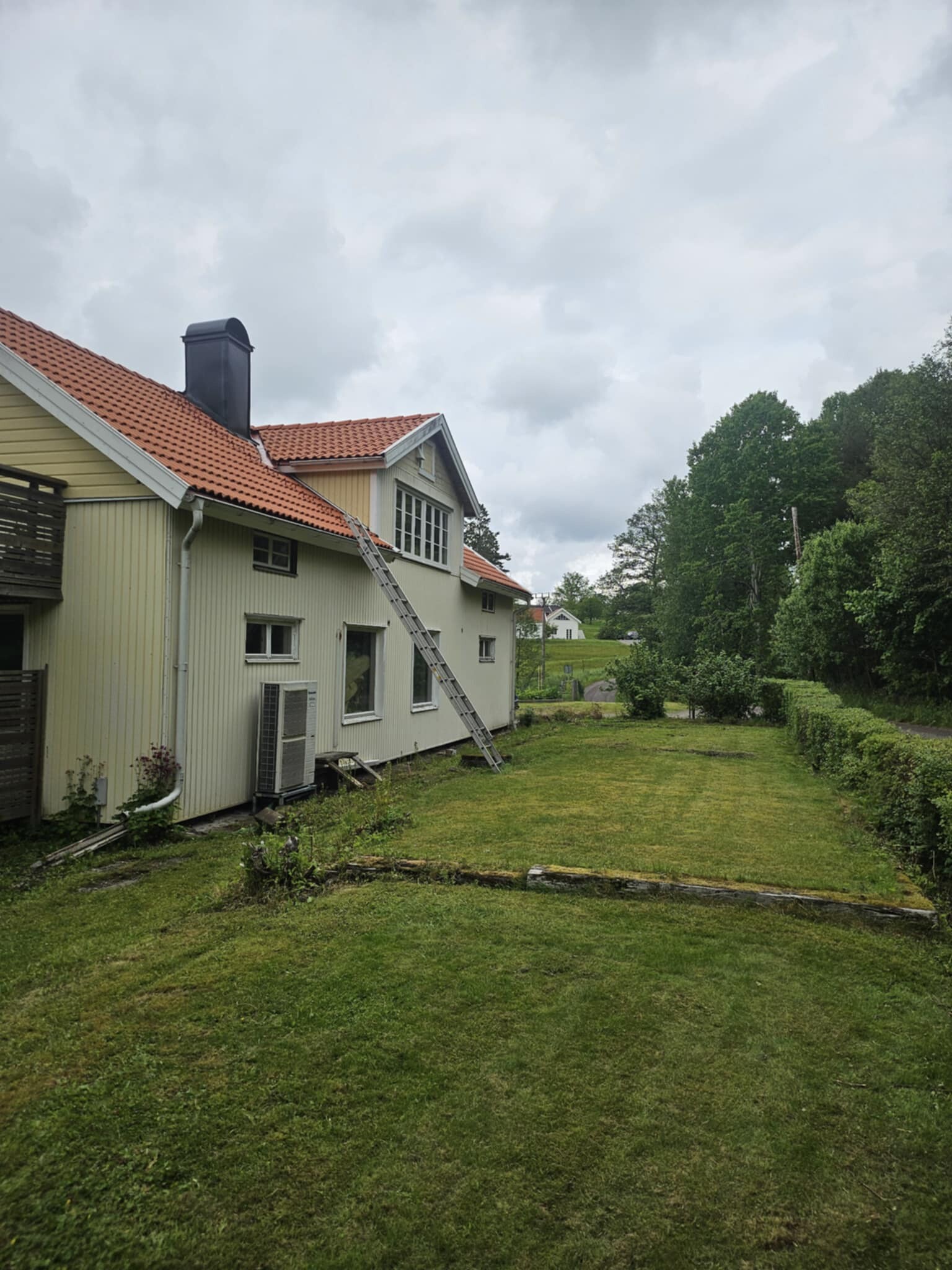

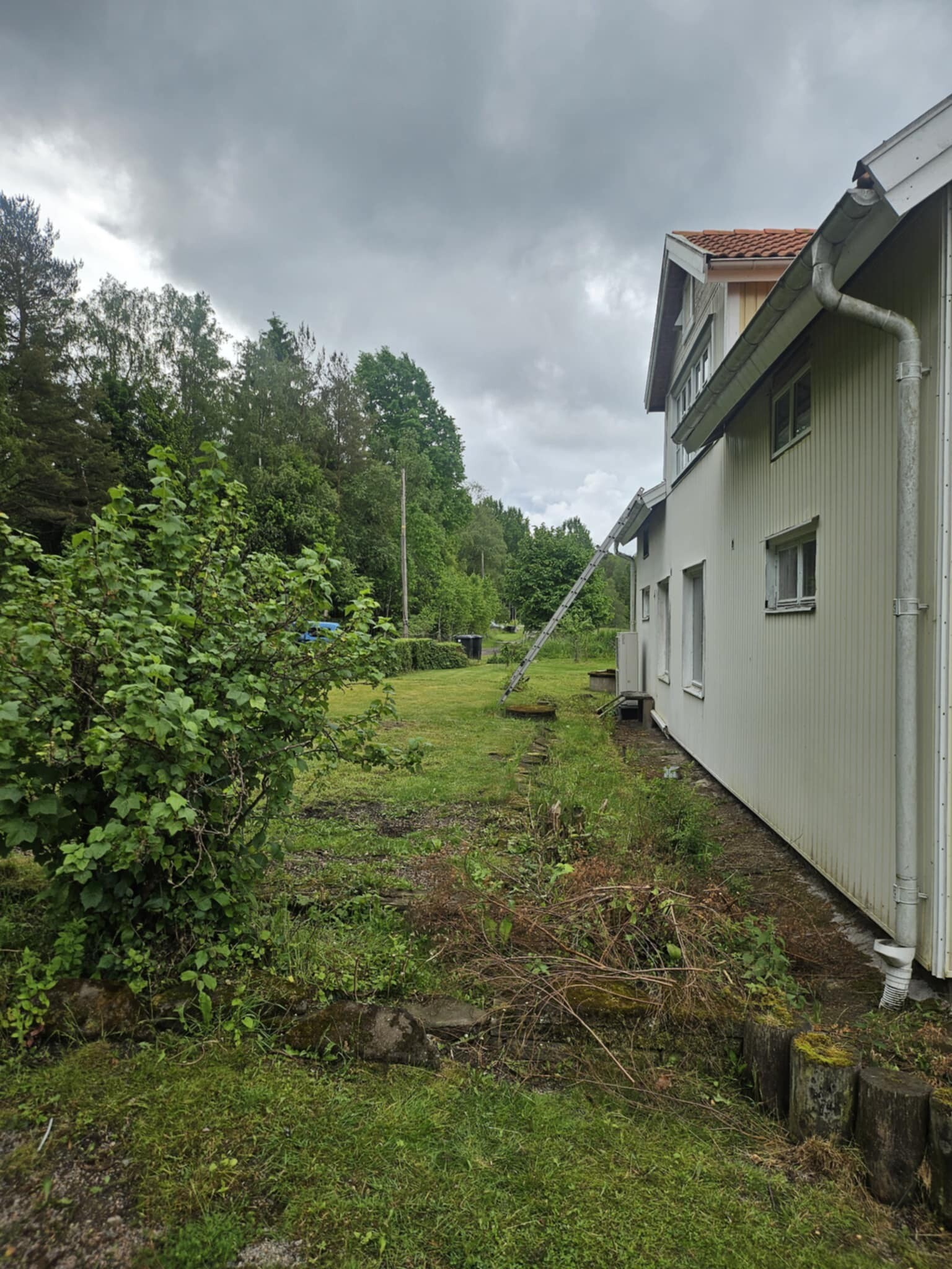

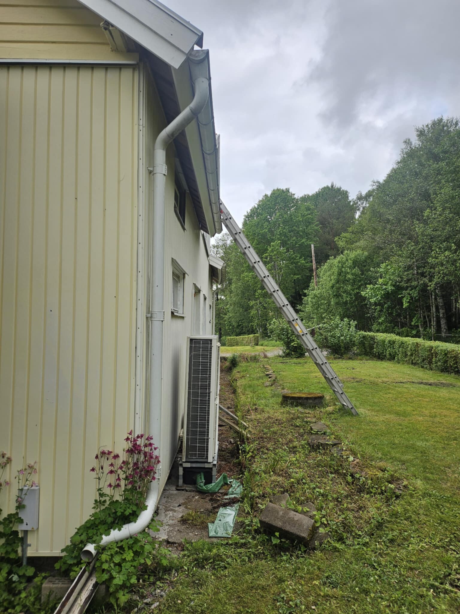

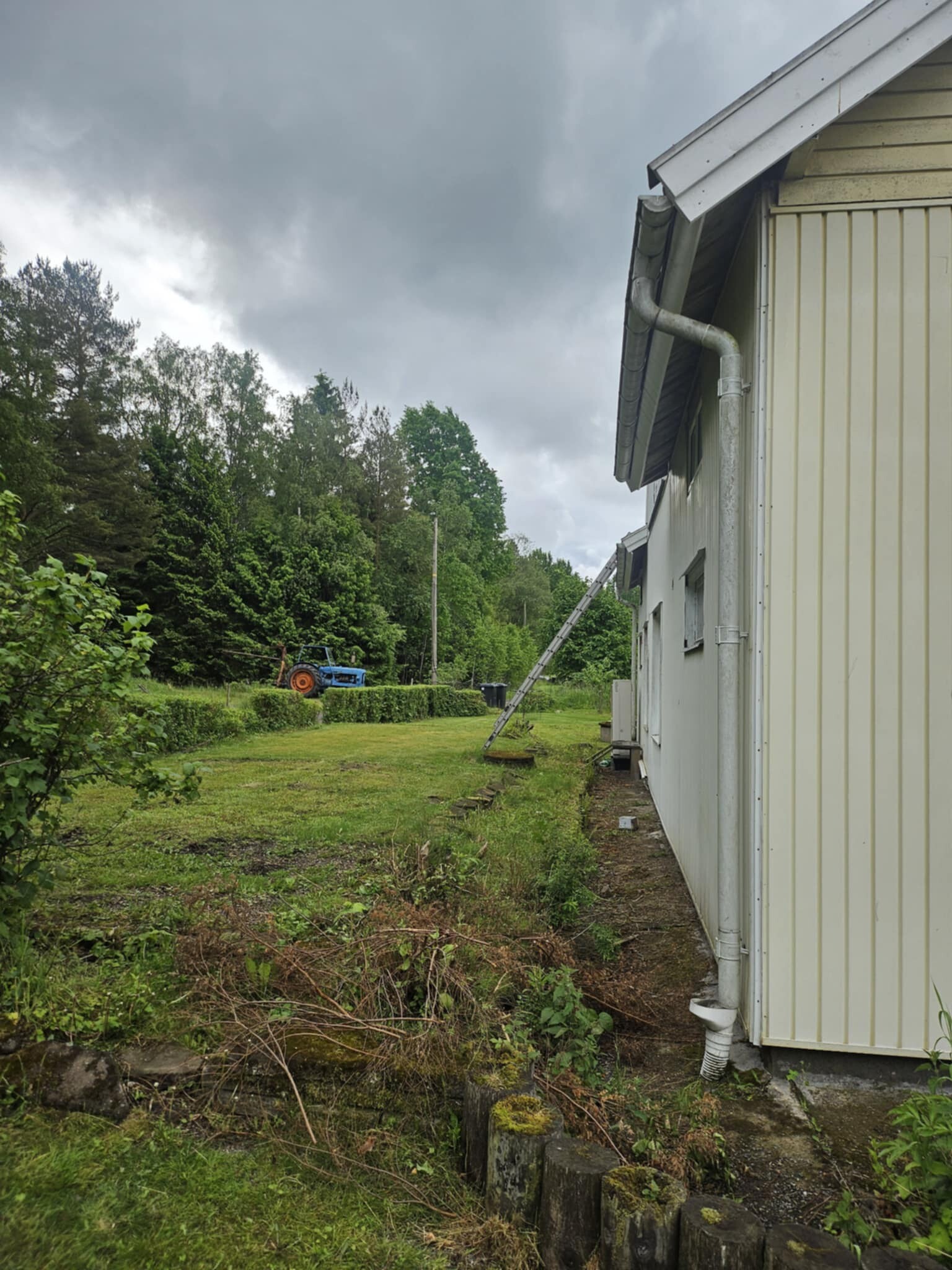

Skulle vilja höra va folk har för idéer kring hur man kan tänkas göra med vår framsida av huset.
Vi planerar bygga en liten utbyggnad för att rymma en fin-entré (under kupan ca. Precis vid grunden ligger stora stenblock, bör man ta bort dessa när en liten ny grund gjuts?
Därefter går de upp med gamla telestolpar till lite högre marknivå. Vi funderar på om man ska schakta ner hela gräsmatttan så den är i nivå med resterande mark. Men huset ligger då lägre än vägen och vi tänker på om man bör bygga en ”vägg” av något slag med någon dränering. Nästa fråga är då om de vore bäst att schakta ner allt eller bara en bit.
Någon som har idéer hur man kan tänkas göra ?

Du skulle inte kunna göra trädäck för rätt mycket att schackta bort annars.Eller göra en mur vid stenblocken slutar.
Trädäck är nog inte riktigt aktuellt. Men en mur en bit ut är kanske det vi ska gå på.
Som du säger är de mycket att shackta bort annars :/ men jag vet inte om man kan gjuta en grund på de där blocken eller om man bör ta bort dem. Dock hamnar vi ju väldigt långt ner då
Ja då kanske bästa sättet är att shackta ur så det blir samma höjd som husgrunden och ta bort stenblocken och ersätta med murblock fram till stenblocken.
