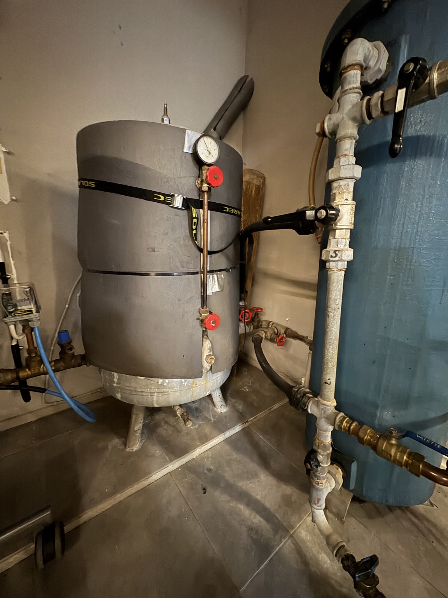

Noterade att vattentrycket började variera en hel del. Gick ut till förrådet och nålen på hydroforen gick som en jojo och pumpen slog av och på hela tiden.
Hur ska jag göra för att få rätt luft/vatten-förhållande i den?
Lite förutsättningar:
*Stänger jag av pumpen och öppnar en kran dyker vattentrycket ner till noll på ca 1 sekund.
* När jag lättade på luftventilen på toppen kom det först en del luft men nu kommer det bara vatten.
*Den låter helt tom när jag knackar på den

Det verkar osannolikt att den är tom. Det mesta tyder på att den är helt full med vatten. För att fylla med rätt mängd luft ska du stänga av strömmen till pumpen. Sen ska man tappa ur allt vatten samtidigt som luftventilen är öppen. När hela kärlet är tomt på vatten, och fyllt med med luft, så är det lagom. Luften i kärlet kommer då komprimeras till lagom mängd.
Om du inte kan öppna kärlet i botten, så går det att få det bättre genom att blåsa i luft med kompressor/pump. Öppna en kran uppe i huset och spola tills det inte kommer mer vatten. Ställ sedan en hink under kranen och pumpa i luft tills det har kommit ca 10liter vatten. Stäng sedan kranen och slå på strömmen till pumpen igen.

Du har rätt. Jag klurade ut det efter en stund. Stängde av pumpen och pumpade ur en massa vatten. Nu kan jag köra duschen på fullt ös i 26s innan pumpen slår till igen.A AG A skrev:Det verkar osannolikt att den är tom. Det mesta tyder på att den är helt full med vatten. För att fylla med rätt mängd luft ska du stänga av strömmen till pumpen. Sen ska man tappa ur allt vatten samtidigt som luftventilen är öppen. När hela kärlet är tomt på vatten, och fyllt med med luft, så är det lagom. Luften i kärlet kommer då komprimeras till lagom mängd.

Min teori är att ventilen i toppen inte är riktigt tät och med tiden så ersätts luften med vatten.
Det var riktigt duktigt av dig. Väldigt få vågar försöka pilla med sådana saker. Det är normalt att luften läcker ut med tiden. Man måste alltid fylla på med jämna mellanrum. Om det tycks läcka väldigt fort, så kan du ta en plattång/näbbtång och försöka skruva åt piggen i ventilen litegrand.M Marta C skrev:
Sen ska du egentligen kunna spola i minst en minut innan pumpen börjar gå. Så om du vill ha det rätt, så kan du fylla på med ungefär lika mycket ytterligare, som igår.
Det ser nästa ut som du har däcks/bilventil högt upp på hydroforen - det underlättar saker och ting väldigt mycket. Det som underlättar också är att skaffa en kompressor, helst av oljefri membrantyp som biltemas SOL6 (den pumpar lugnt och fint och väcker inte hela huset när den startar som somliga kompressorer gör och kapacitet mer än väl för detta och du kommer finna fler saker den är användbar till när den väl är hemma)
Först är att ta reda på när nålen på manometern (tryckmätaren) har för lägsta värde, sedan den högsta värdet - öppna en kran och sedan tittar när manometevisaren slutar att sjunka och börja öka igen - ofta hör man en klick på pressostaten/tryckbrytare och pumpen startar om det är ovanjordspump i rummet just vid den punkten - notera värdet och sedan väntar man tills den visar som mest och pumpen stannar - notera värdet igen och tejpa fast på hydroforen eller dess närhet - du kommer vara glad över den senare.
Om du har vattennivån synlig i ståndröret (ståndröret kan behöva bytas om den är väldigt igenväxt av alger och annat, finns som reservdelar hos bl.a rinkaby rör) och lyckas öppna dess kranar (kan vara problematiskt om ingen rört dem på 20-40 år)
Stäng av vattenpumpen först med någon brytare så att den inte startar, tappa vattnet tills den ligger några cm i underkanten på ståndarröret, även om det om det klickar till i tryckbrytaren långt innan dess. när du stängt vattenkranen kan du koppla in luftkompressorn med en däckspåfyllare anslutet till ventilen du har i toppen på hydroforen, därefter fyller du i luft tills manometer på hydroforen precis visar den trycket när manomenter visade som lägst i den tidigare övningen, när du nått trycket kan du koppla bort däckpåfyllaren, slå på vattenpumpen igen och den går till trycket är högt nog för att slå av sig, vattenytan i ståndröret bör ligga kring den övre tredjedelen med vattenivån fullt synlig.
Normalt skall man efter detta stänga kranararna för vattenståndsröret så att det inte pumpas in en massa näring till vattnet i ståndröret och det börja växa på, sedan tittar man till då och då med att öppna kranarna att vattennivån inte försvinner upp i ståndröret när vattenpumpen har pumpat till avslagstryck.
Ligger vattenivån högt när pumpen stannar igen mot var det var tidigare när det var nypåfylld med luft, så är det dags att fylla på med luft igen. - det går att fylla på vid max vattentryck tryck också (dvs. när pumpen precis stannat), tappa ur så mycket vatten som är lämplig för att vattennivån skall ligga på den övre tredjedelen av ståndarröret - sedan ansluter du luftpåfyllare igen och kompressorn igen och nu pumpar du upp till den tidigare noterade högsta trycket (pumpens avslagstryck) - färdigt, du behöver inte ens slå av pumpen för detta.
hydrofor har egenskapen att luften i denna med tiden absorberas ned i vattnet av trycksättningen och till sist följer med som löst luft i vattnet som tappas ut i vattenkranen (dock inte att det beter sig som skakad läsk och bubblar) - för att den processen skall gå långsamt så har hydroforen en ganska rejäl vattenpelare mellan in och utlopp i botten och vattenytan som berör luften i överkant - så länge vattenmassan med skiktningen med allt mer luftsatt vatten ju närmare vattenytan inne i hydroforen som blir, inte rörs om, då är luftabsorptionen långsam, dock inte noll. men skulle vattenströmmen från pumpen av någon anledning börja riktas uppåt (tex botten är full av sediment som styr uppåt) och vattenpelaren börja blandas om - ja då går luftabsorbtionen betydligt fortare.
