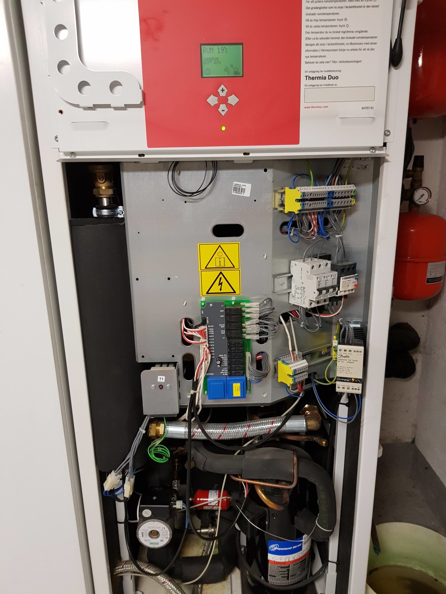

Du har en VP + acktank, säkert för varmvatten. Att det löser på högtryck beror på att VP inte blir av med värmen, har du kollat cirk-pumpen, den sitter innanför fronten på VP, öppna och lokalisera den som är för värmen, brukar inte ha isolering på sig. Ta ett foto på den.

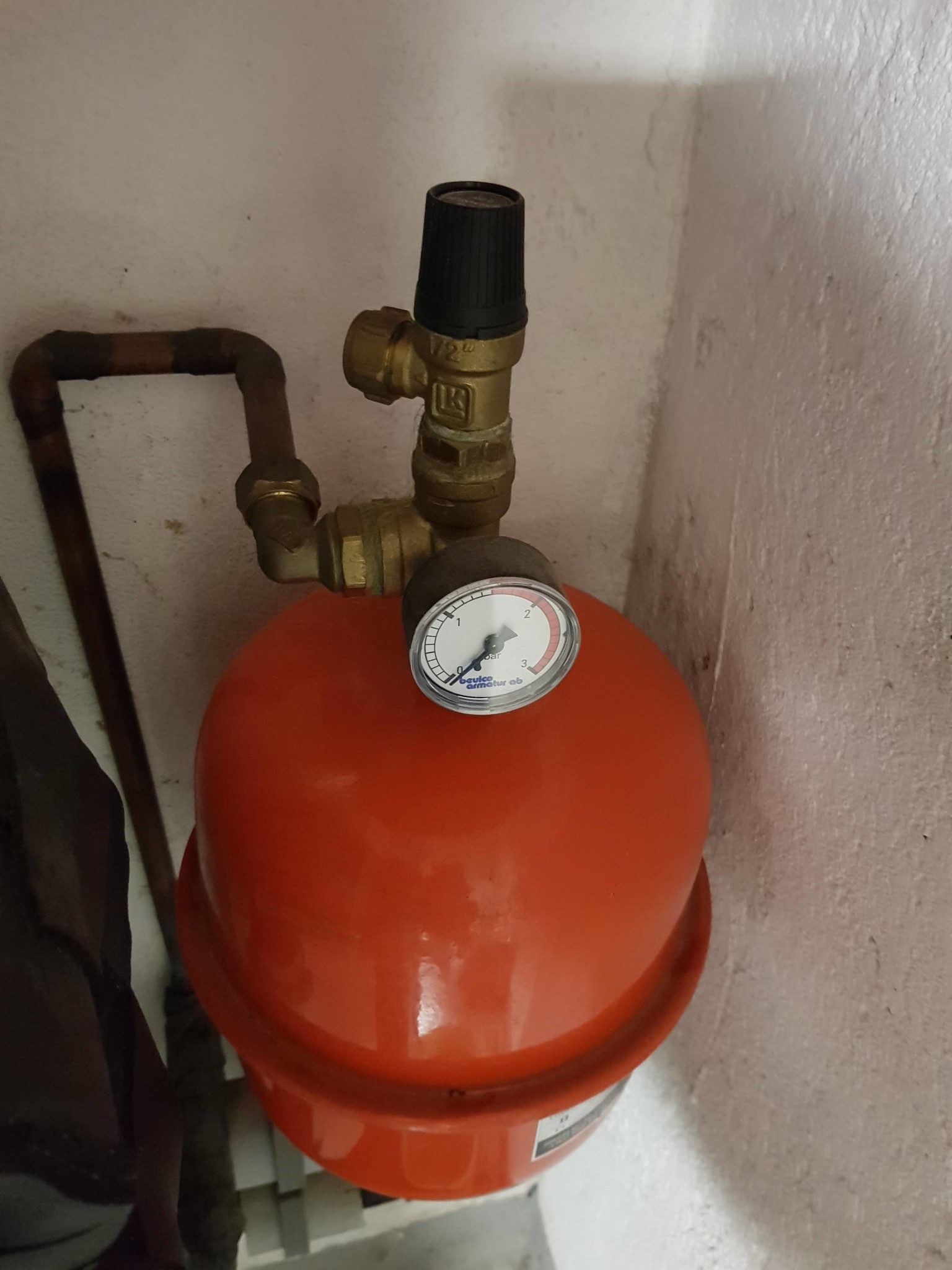

Kan var svårt om det inte finns en kran på dom kalla rören, ser ut som du har en koppling för att lufta KB.Ta en bild på allt i hörnet som har med det lilla kärlet att göra, ett tryck på kanske 0,8 bar nu på hösten är bra. När vinter kommer och det blir kallt så går VP mera och kyls det ner och trycker sjunker kanske som mest ner till 0,5 bar, bry dig inte, fullt normalt, lika med sytemtrycket kan öka ner vattnet blir varmare, inget att oroa sig för.

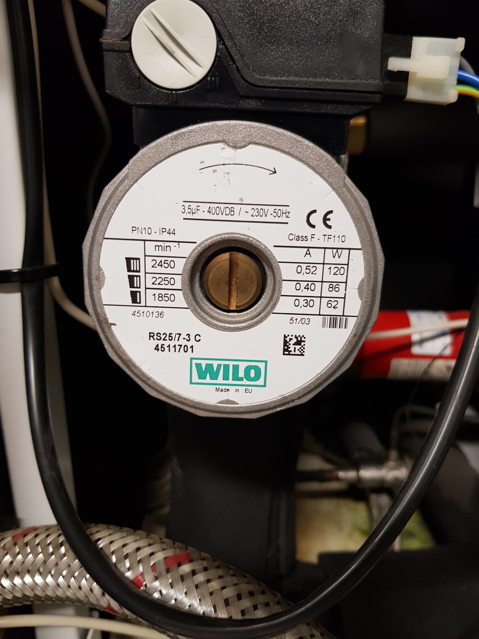

OK bra bild, pumpen till vänster nere är för värmen, det finns ett litet vred med markerig 1 - 2 - 3 vad står den på.

Efter en till omgång med luftning och omstart av systemet så verkar det nu fungera. Den har nu värmt upp vattnet och inget felmeddelande Hoppas att det fortsätter så.
Bild ett bra, i ändan på pumpen sitter det en mässingsplugg, tas den bort (inget vatten sprutar kan komma liiite )och i hålet kan man se axeln snurra, pumpar som stängs av på sommaren har en förmåga att kärva fast och då kan man hjälpa igång dom med en mejsel ( skruvspår i axeln ) Det ser ut som att vredet står på 2 och uppstår det HT igen prova då att ställa upp till 3 . Kan bli sus i rören. Du har en äldre VP som är ansluten med slangar, både i och utanför VP, det är liksom en klassiker att dom sätts igen med magnetit och annat skit i speciellt kopplingsdelarna. Magnetit är en järnförening som kommer från all metall i systemet. Det med att fylla på KB, det är inte mycket som behövs för att höja trycket, kan fyllas någon liter med vatten utan sprit. lite knepigt men går att fylla genom säkerhetsventilen och slang till en vattenkran, kanske bäst att prata med någon som vet och kan, lätt att få luft i KB. Vad är det för årtal på VP
