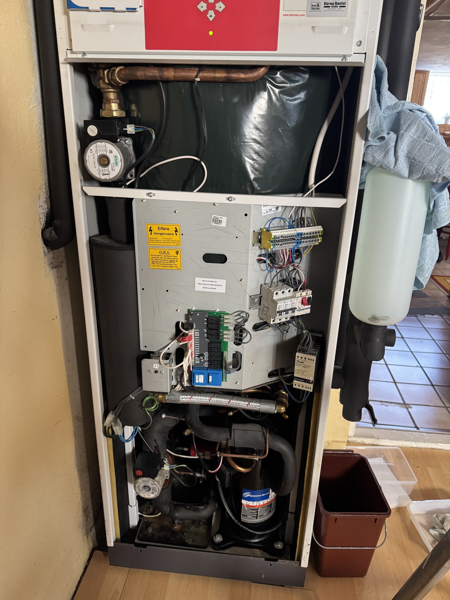

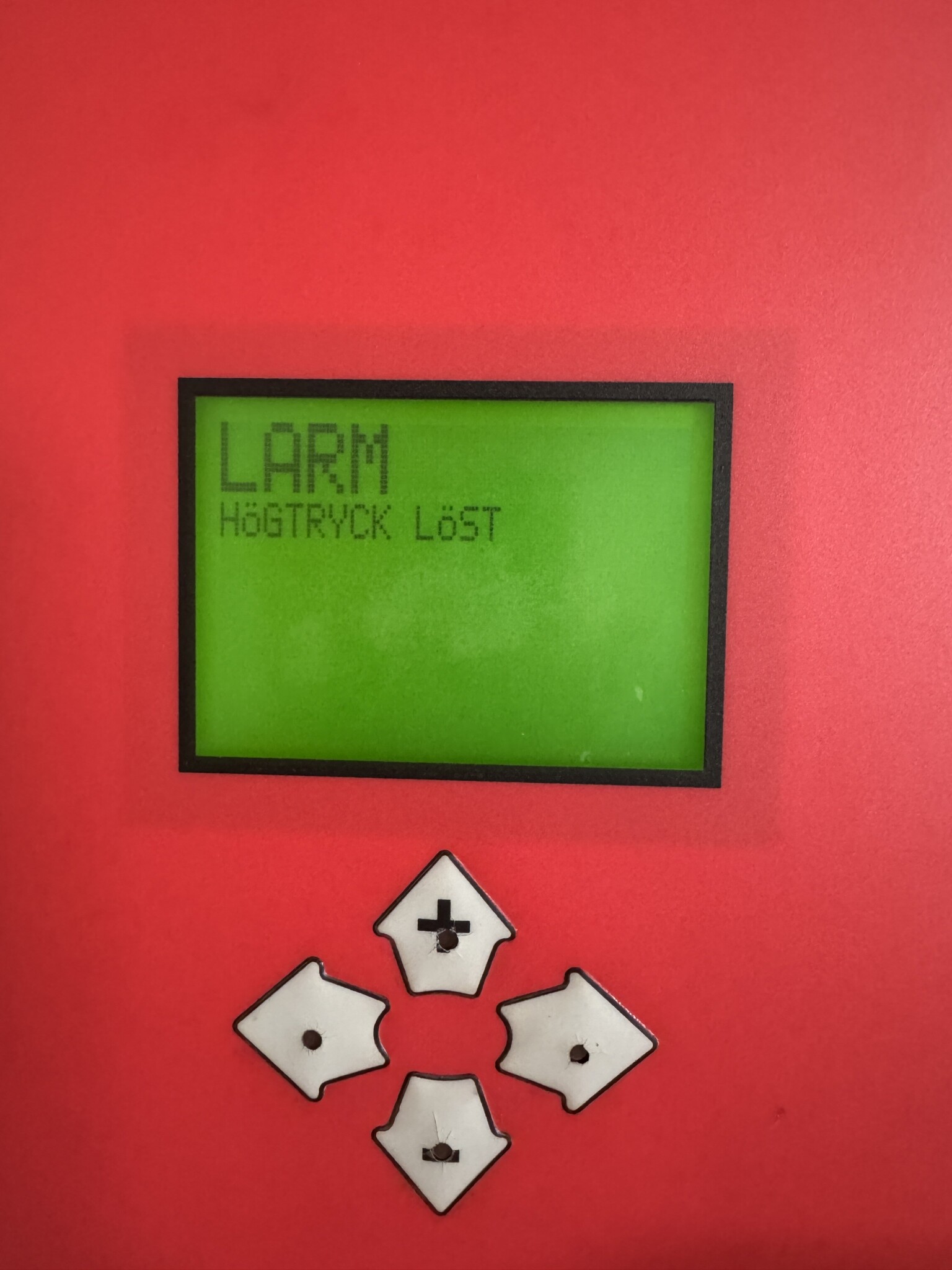

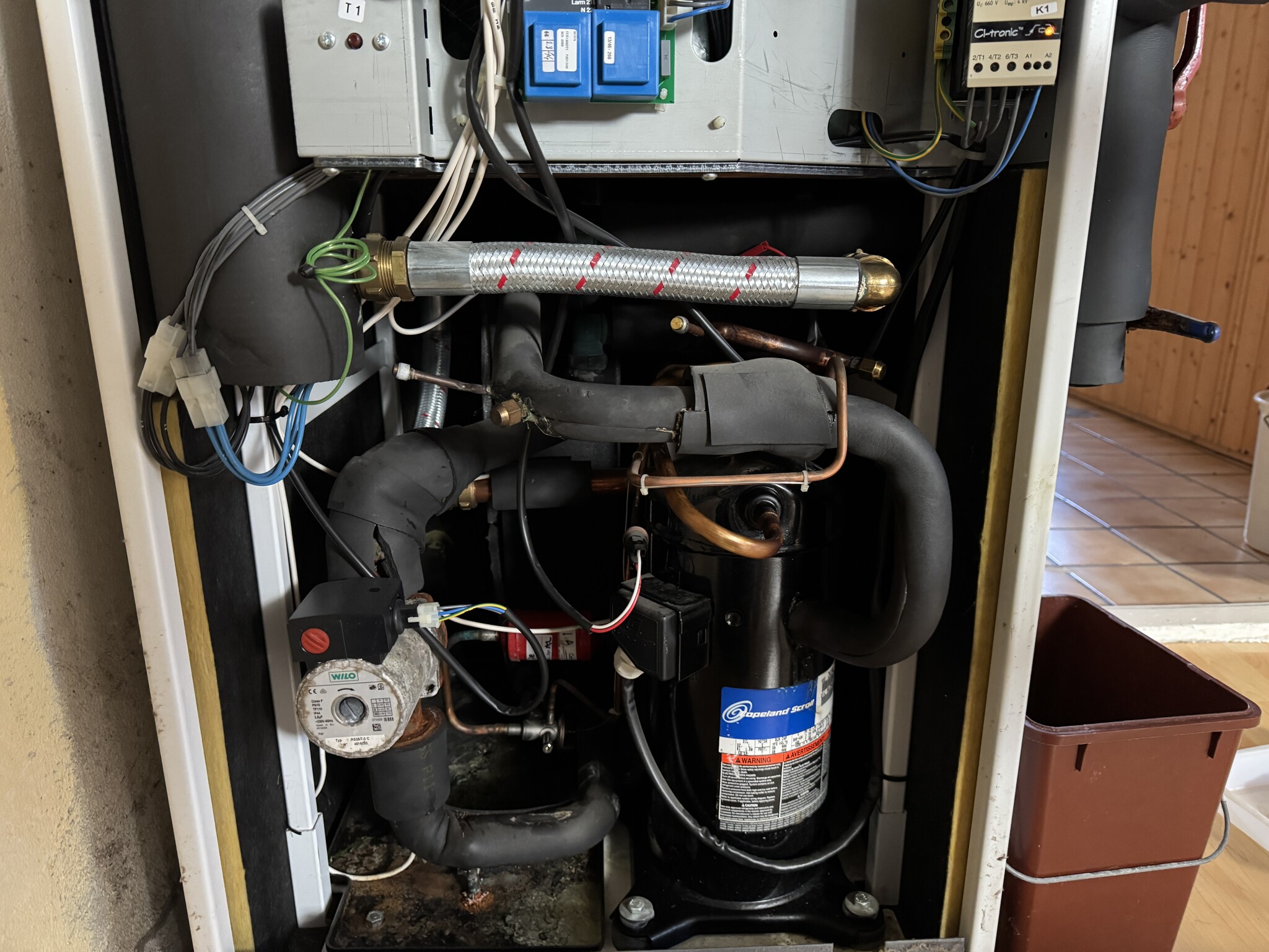

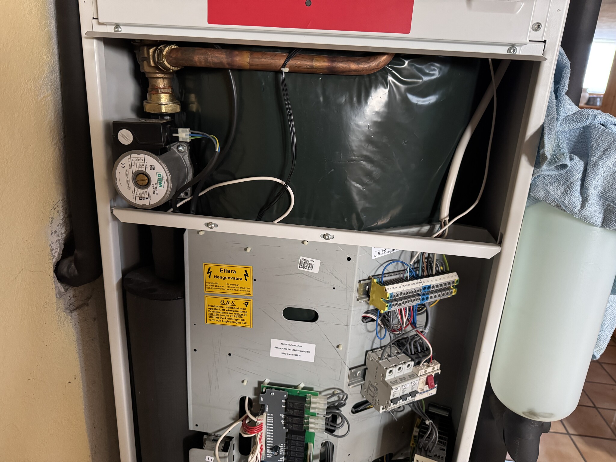

Hej, larmet har utlösts på min Thermia Diplomat.
Vi kontrollerade trycket och vi luftade det även. Sätet fungerade bra i en halv dag, men sedan kom larmet igen.
Kanske kan du berätta var filtret sitter för att rengöra det eller om du har några andra tips.
Jag kommer från Tyskland och min Svenska är inte so brå.
Mycke Tack 😊
  • Display på värmepump med texten "Larm, högtryck löst" och navigeringsknappar syns.
  • Inre delen av en Thermia Diplomat värmepump visas, med synliga rör, sladdar och komponenter för felsökning och underhåll.
  • En öppen panel på en Thermia Diplomat värmepump visar rör, kablar och elektriska komponenter.
  • Inre del av värmepumpen Thermia Diplomat med kablar, rör och pump synliga.

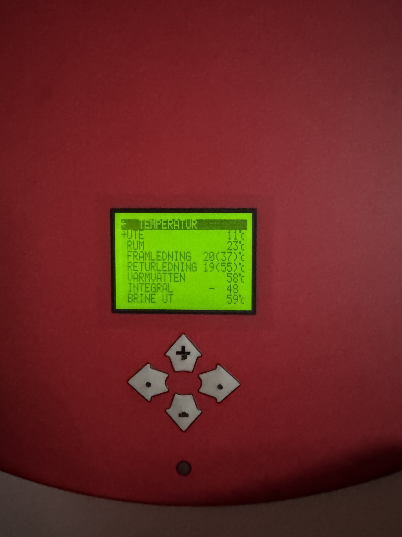

  • Display på Thermia Diplomat med temperaturinformation, inklusive ute och rum, samt knappar för navigering.
Alla termostater i huset bör stå på max för att inte hindra flödet från värmepumpen. Temperaturen i huset ska regleras med värmepumpens inställningar av värmekurvan.
