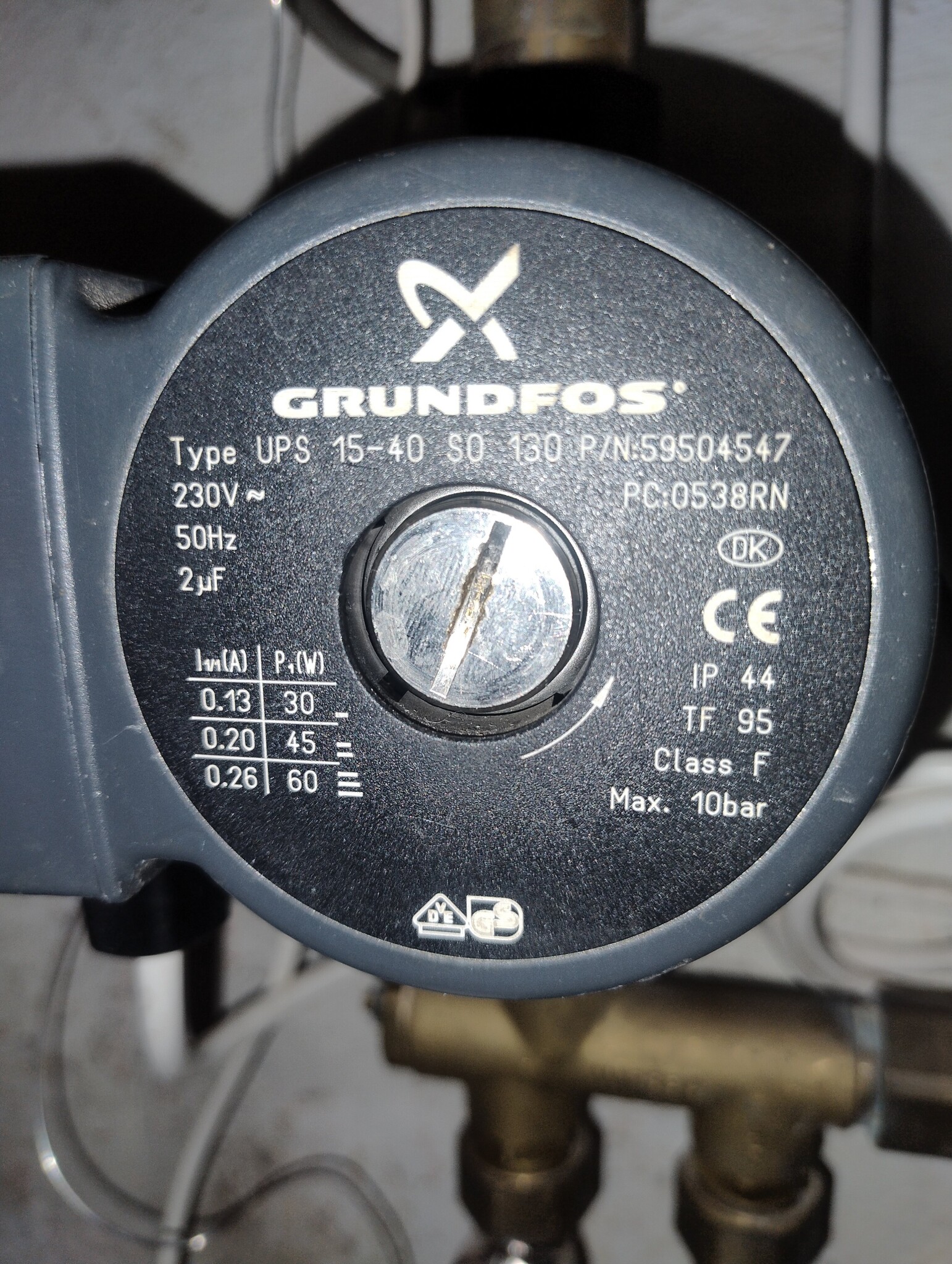

Vi har kopplat på en ny slinga på vårat golvvärme system på övervåningen i vårat badrum.
Nu vill det inte riktigt funka.
Alla andra slingor i huset blir varma, men den nya blir inte det, den är den enda på övervåningen.
När jag stängde alla andra slingor och maxade pumpen ser jag på returslangen att den pumpar på vatten en liten stund sen stannar det och slangarna blir värma en bit. Jag har testat och lufta men utan resultat.
Vad är det som strular?
Är det ännu mer luft i slingorna eller är det pumpen som inte räcker till? Eller något annat?

  • Cirkulationspump av märket Grundfos med olika tekniska specifikationer som typnummer, IP-klass och maxtryck.
På första filmen ser man att det är flera stora luftbubblor i slangen.
Spola genom slangen ännu mer.
Bild på hela fördelaren hade inte skadat.
Att ha golvvärmeslingorna högre än fördelaren är mindre bra, det blir svårare att få bort luften.
