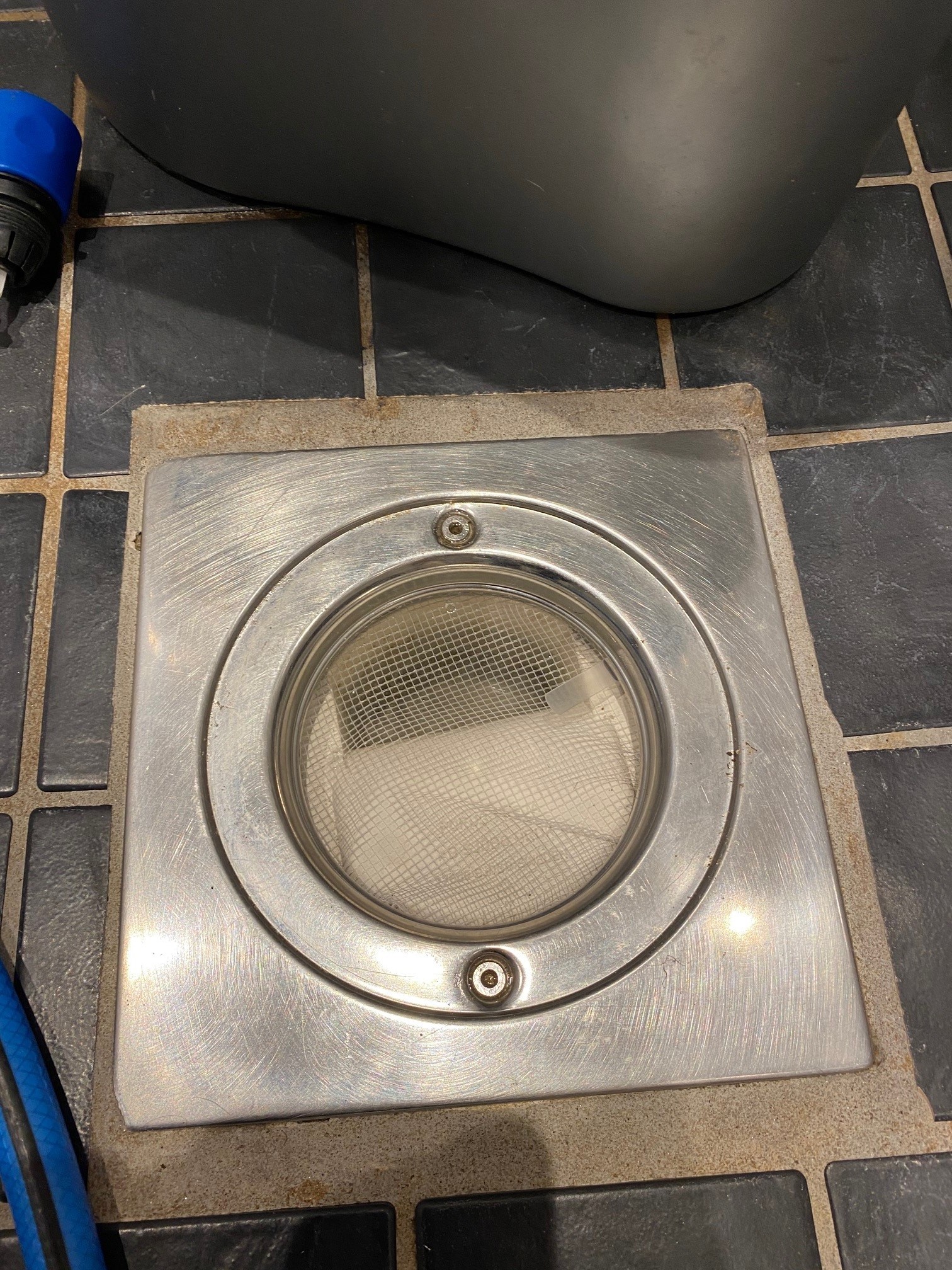

Är det någon som känner igen denna och vet vad för Golvbrunnssil som passar?
Har kollat på alla kända varuhus i butik och ingen är 150-155 mm som denna är.
köper man en komplett 20x20 med sil är silen 160 mm vilket är fört stort för denna.
Tack på förhand.

Är det den yttre diametern på plåtringen som är 150-155?
Kan du hitta någon beteckning på golvbrunnen eller vattenlåset?

Hej.
Tack för svar.
Det är själva silen som bör vara 150-155 mm.
Dvs själva spåret där silen ska ligga är 155 mm.

BirgitS skrev:
Hej, nu har du säkert fått tag i rätt för länge sedan, men det är nog av märket Blucher och golvbrunnsilen är 155 mm i diam. :
https://www.blucher.se/products/dra...ilters=[{Name:"Size",Values:["Ø155"]}]&Page=0
Hoppas någon annan amnvändare kan ha nytta detta
Mvh Nicke
