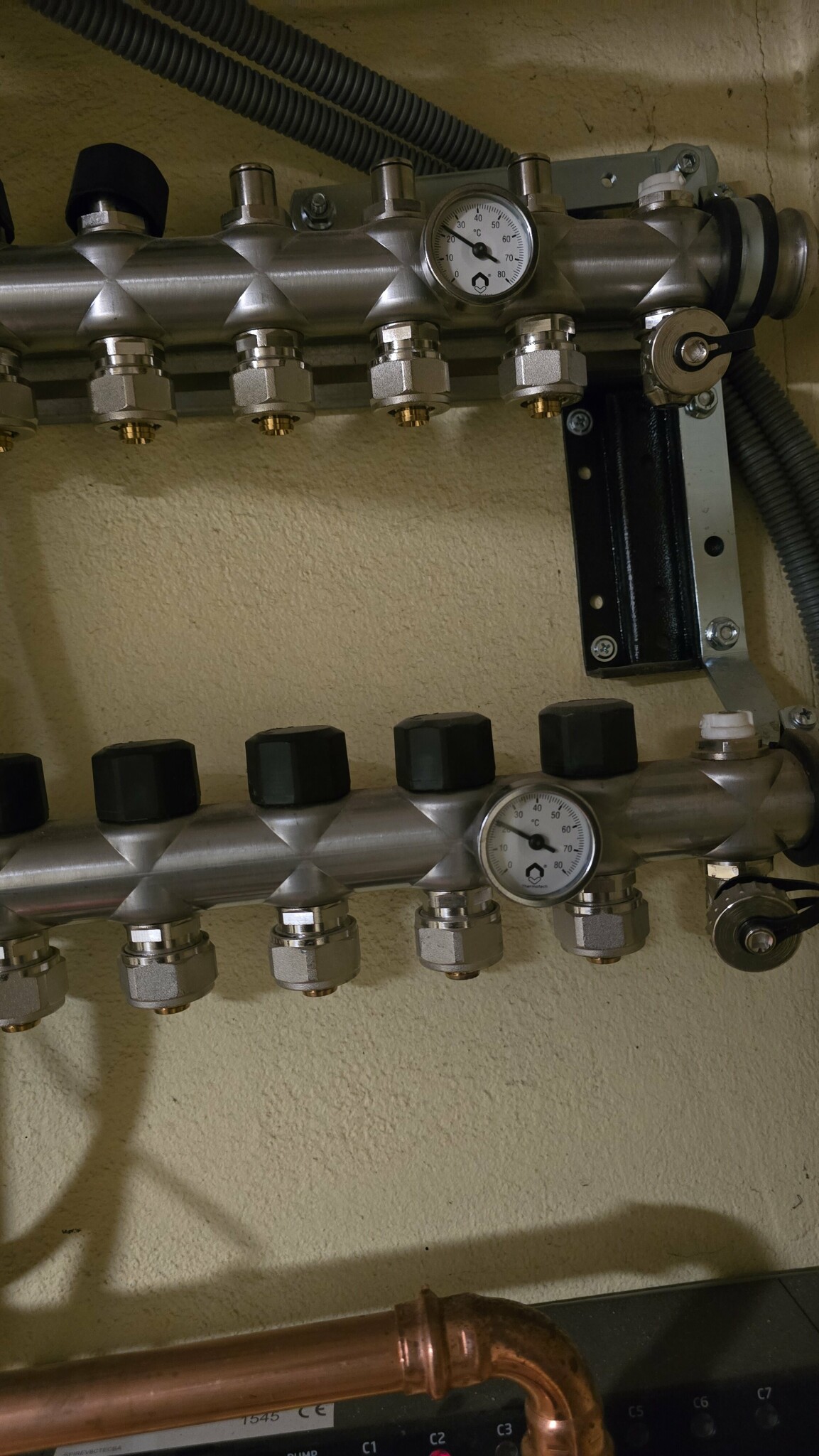

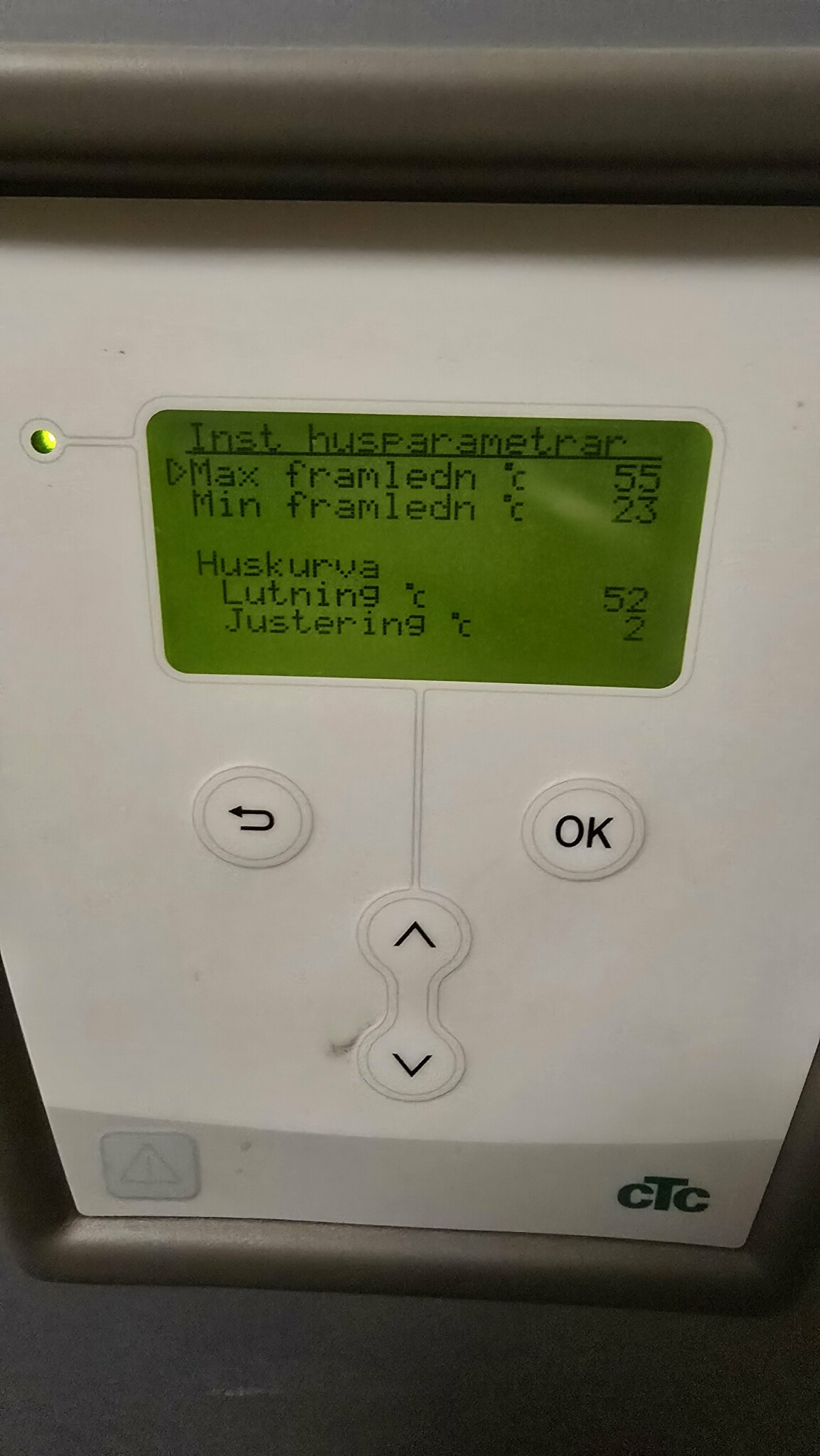

Det har varit runt 0-5 grader i utomhustemperatur de senaste dagarna och vårt inomhusklimat har upplevts som aningen kallt på första våningen. Hela detta plan har golvvärme och inga radiatorer. Golven känns kalla. På övervåningen och i källaren där det är radiatorer är det behaglig värme. Har bifogat lite bilder på inställningarna. Reagerade lite på golvvärmens temperaturmätare? Känns lite låg? Finns det något jag kan justera för att öka värmen på slingorna?

  • Display med värmesysteminställningar visar max framledning 55°C, min framledning 23°C och huskurva lutning 52°C. CTC-varumärke syns längst ner.
  • Golvvärmefördelare med termometrar visar låg temperatur i golvvärmesystemet, rörkopplingar och ventiler synliga.

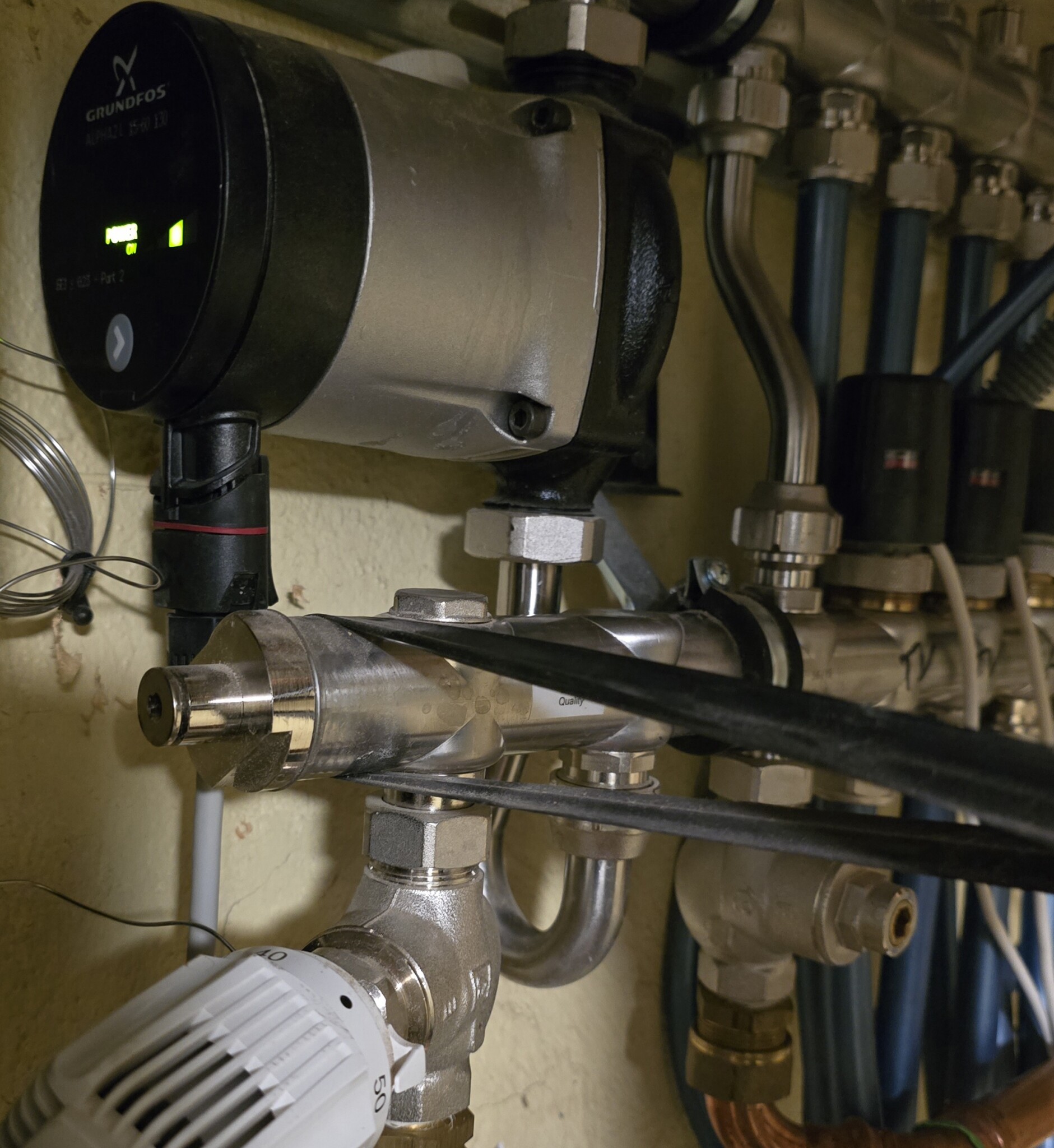

  • Golvvärmesystem med cirkulationspump och rörledningar uppsatta på väggen, synliga ventiler och temperaturmätare.

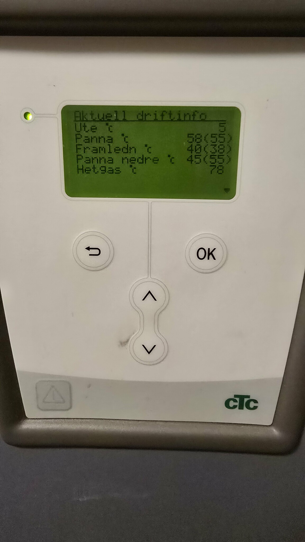

Vad är det för aktuell framledningstemperatur ut från pannan?
Difftemperaturen på golvvärmeslingorna ligger inom börvärdet (3-5⁰), du har ca 24⁰ I framledning och ca 21⁰ i returen (3⁰ diff).

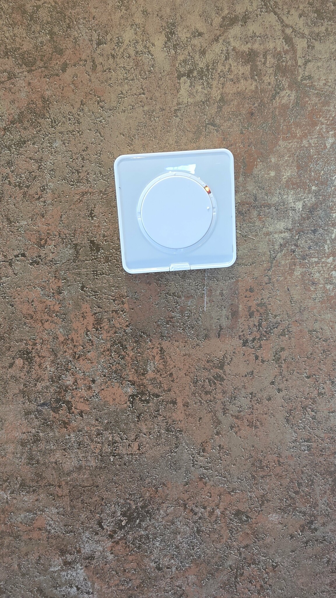

Termostater/ställdon på radiatorer och gv-slingor bör bara strypa flödet när rummet får extra värmetillförsel via tex solinstrålning.
Golvvärme är ett ganska trögt system så där bör man undvika termostater/ställdon, om man ska ha det bör det vara med golvgivare.

Bifogar bild på aktuell drift.
Skönt att golvslingorna är inom börvärdet, vad är det som bör förändras för att öka temperaturen på slingorna?
På bild nr 2 ser det ut att vara något styrdon eller liknande. Sitter en sådan i varje rum som har golvvärme. Samtliga står längst till höger på + symbolen och det lyser en röd lampa. Killgissning är att detta är hur öppet flödet ska vara?
  • Display som visar aktuell driftsinformation för golvvärme; innehåller temperaturvärden för ute, panna, framledning, nedre panna och hetgas.
  • Termostat på väggen med röd lampa tänd, vred ställt åt höger.
