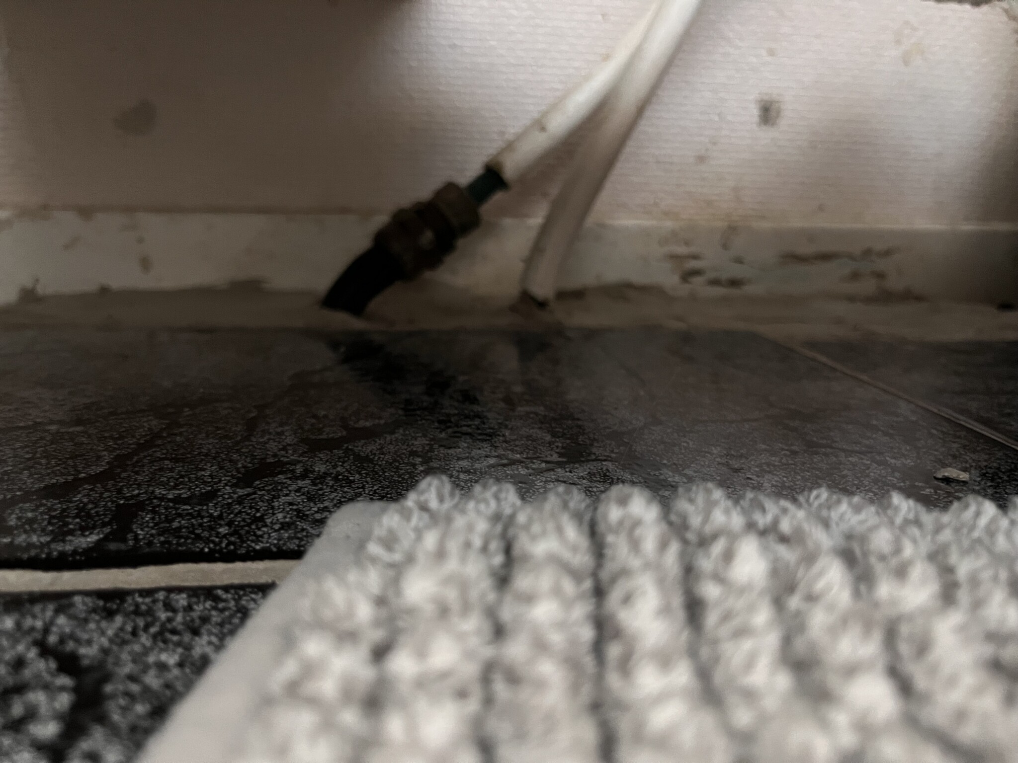

Vill fixa till en liten toalett på lantstället och göra jobbet själv (med hjälp av maken).
Men är osäker på:
1. det ligger ett fult kakel på golvet som jag vill byta ut. Toaletten är ganska ny men skruvad i golvet och har en silikonrand längst ned. Om jag kopplar bort toan och lägger nytt golv. Måste jag anlita rörmokare för att få dit den igen? Sitter skruvarna trolgen i kaklet eller innanför (vill inte ta bort för att kolla.
2. Jag vill ha en snygg lösning för handfat och avställning men begränsas av djupet som får vara max 43 cm (dörr i vägen, samt avstånd till toa) samt att lösningen under hanfatet idag är jätteful vattenledningarna är stenhårda vita och kommer upp från golvet med decimeters avstånd från avloppsröret och de verkar ingjutna i cement i golvet (plattorna slutar ca 10 cm från väggen) . De kommoder jag hittat sitter ca 30 cm från golvet och jag skulle få såga upp halva insidan för att få plats med allt.
Behöver förslag på lösning. Helst som man kan fixa själv.

1. Det är nog meningen i alla fall att toaletten ska vara skruvad i undergolvet (spånskiva, betong etc.). De flesta brukar kunna ta bort och sätta dit en toalett på egen hand.
2. Lådorna i en kommod brukar vara rätt grunda för att ge utrymme för vatten och avlopp. Eller om det är en kommod med dörrar och ett hyllplan får man ta bort delar av botten och hyllplan. Om det inte räcker får byta vattenlås och ev. dra om vattenrören.
Vill du att toaletten ska räknas som nygjord försäkringsmässigt och det ska gå att få ut pengar om det blir en vattenskada?
I så fall behöver arbetet uppfylla dagens branschregler när det gäller tätskikt på golvet med uppvik på väggarna, inga vattenrör genom golvet etc. Se ditt försäkringsbolags villkor och de här branschreglerna:
BKR för klinker/kakel
Säker vatten för vatten och avlopp

Har man våtrumsmatta måste toaletten skruvas så det finns ju inget allmänt förbud mot skruvning i branschreglerna, som jag minns det, och som alltid gäller ju att man ska följa tillverkarnas anvisningar.RoTe skrev:
Inte så många år sedan toan byttes och då skruvades den. Men jag tror att de fd ägarna lagt golvet själva och har ingen aning om det är tätskikt under kaklet. Då det bara är toa och handfat och synliga rör, känns det som om risken för vattenskada inte är så stor. Och det är väldigt fult under skåpet.BirgitS skrev:

Golvsockel i trä känns ju inte så förtroendeingivande men det gör att du skulle kunna ta bort en bit golvsockel och se om det finns något tätskikt de nedersta 5 cm. Men det känns ju inte så troligt med tanke på att de inte har följt de branschregler som förbjuder vattenrör upp genom golvet och som började gälla för ungefär 15 år sen.
Många vill ju inte lägga så mycket pengar på lantstället utan det blir lite hipp som happ.
När det gäller vattenrör genom golvet så verkar det som att försäkringsbolagen är mest rädda för att det ska börja läcka litegrann i en skarv på vattenrören och dessa enstaka droppar rinner längs röret och kommer då in i bjälklagret, eftersom det inte märks under lång tid så kan skadorna i bjälklagret bli väldigt stora och dyra att åtgärda.
