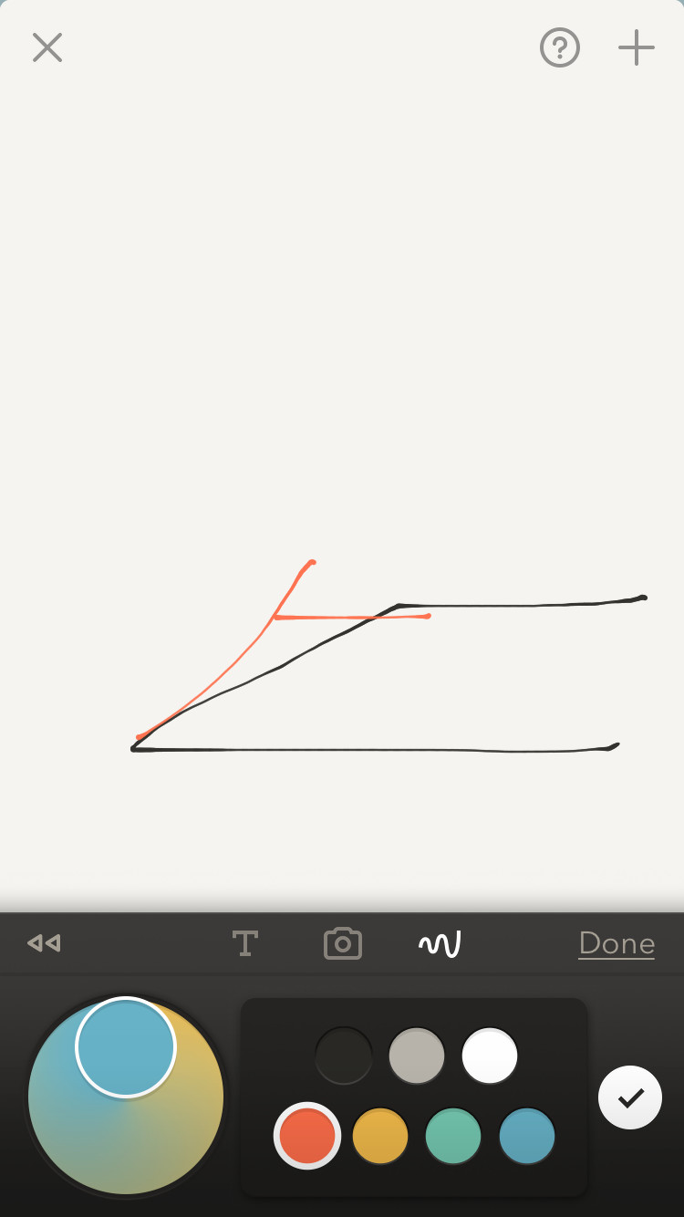

Måste man ha plan slipfas på svarvstål? På hyvelstål och stämjärn gör det ju inget om det är konkav slipfas.

Lätt konkav slipfas går bra men eggen blir svag och styrningen dålig om slipfasen är för djupt urskålad.
Jag har aldrig slipat svarvstål med för djupt urskålad fas men jag har gjort det på stämjärn i barnsligt oförstånd i 20-årsåldern. Det gick åt helvete.

Jag tror att du i så fall har lurat dig själv genom att ha gjort en för flack vinkel på själva eggen. Om man ser till att ha samma eggvinkel på slipfas med radie kommer eggen faktiskt att ha mer material kvar. Se skiss nedan.
