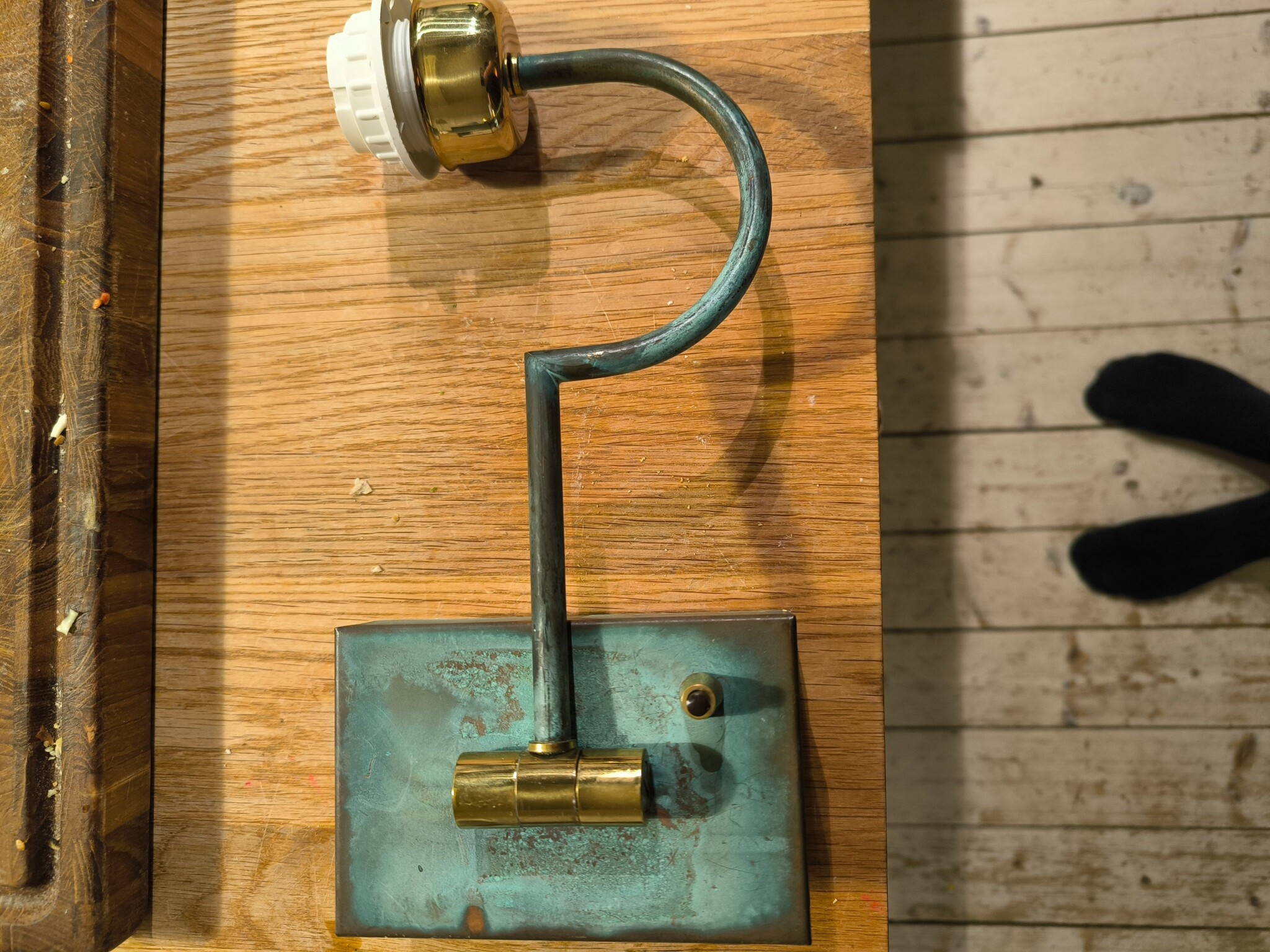

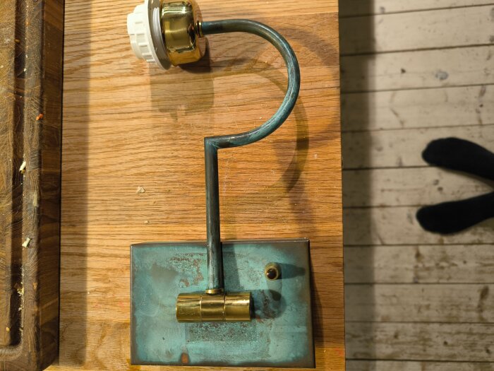

Har köpt dessa gamla armaturer som vi tänker använda. Har förstått att de är anpassade efter g24D - ljuskällor allå någon form av äldre lysrör.
Skall istället köpa LED ljuskälla g24d.

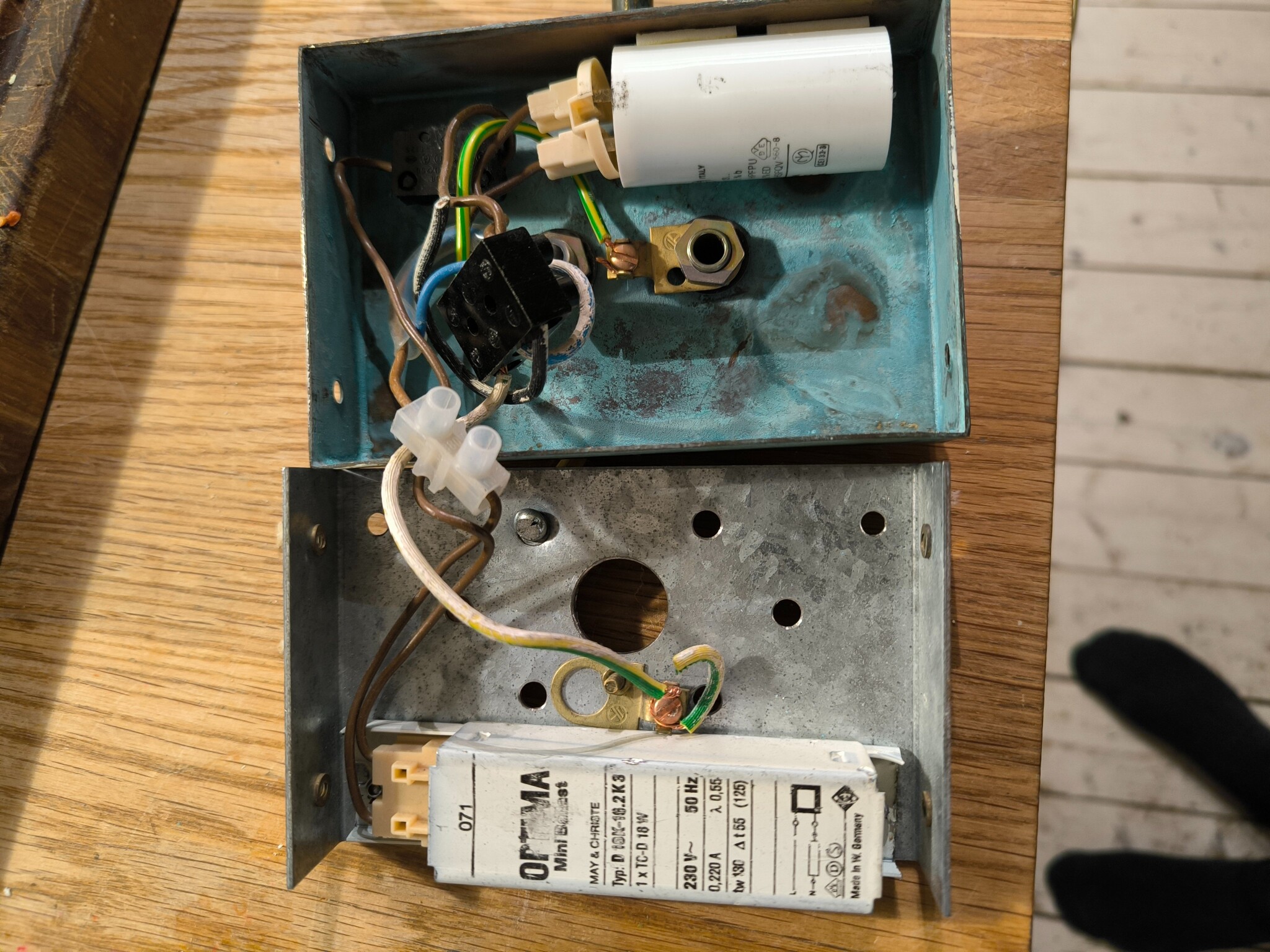

Hur bör vi göra med de vita elsakerna som synes i. Koppla bort helt? Slänga? Bevara?
Gammal lamparmatur i mässing och patinerad metall på träbord med elsockel, diskussion om att byta till LED-lampa.
Gammal armaturbox med elektriska komponenter, inklusive en vit kondensator och kablar, på ett träbord.
Du får passa på att inte bara koppla ur utan även ta bort dem när du har så bra läge att göra det. Se över allt också så det är i bra eltekniskt skilck rent allmänt.
plan-g
Koppla bort och släng drosseln och kondensatorn.
Om möjligt, dra i lampsladd (SKX 2*0,75) från lampfoten till lampsockeln.
plan-g
Man tackar.
Bör man även byta till e-27 sockel?
Jag hade troligen bytt till E27 sockel, större utbud av lampor.
