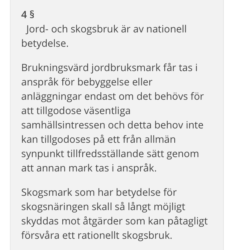

Jag tror (men det behöver inte stämma) att under handläggningen har man i kommunens kartsystemen sett att er fastighet ligger inom ett riksintresse enligt MB 3 kap paragraf 4. Baserat på detta har byggkontoret skrivit förslag till avslag och inte gått vidare i handläggningen, eftersom riksintresse är ett tungt vägande skäl till att neka förhandsbesked.
Nu vet jag inte alla förutsättningar, men i min kommun hade byggkontoret nog valt att skicka förfrågningar till grannar samt berörda instanser (miljö, teknisk förvaltning, Länsstyrelse mm) och sedan sammanställt alla svar innan ärendet skickats till nämnd för beslut, men kommuner har olika rutiner.
Jag förstår att politikern som yttrade sig vill ha en mer fördjupad utredning. På Östgötaslätten är jordbruksmark ”helig” och byggnadsnämnden vill kunna ta ett välgrundat beslut. Ett enskilt bostadshus är som handläggaren påpekar inte ett samhällsintresse men ett levande lantbruk anser jag vara det, och så tyder jag det att även din byggnadsnämnd ser på saken.
Kommunen har inte haft några kommentarer kring flyget och Försvarsmakten?
För info, om ni inte fått det förklarat, så står MB, som man refererar till i texten, för Miljöbalken (lag som rör miljöfrågor) vilket jag tycker byggnadsnämnden kunde förklarat.
Bifogar paragrafen som rör ert beslut.
