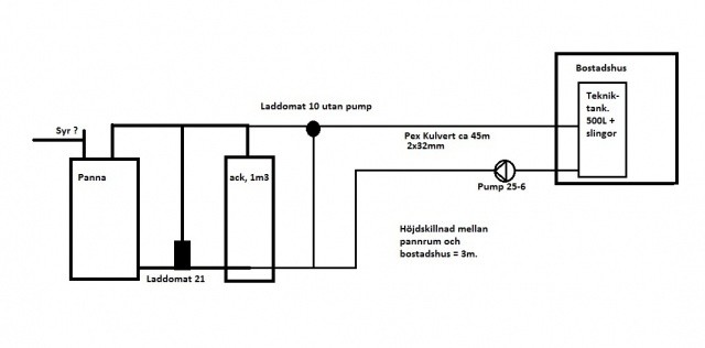

Jag är på gång att beställa en flisanläggning som skall förse i första hand mitt hus men även två hus till på gården. Alla hus kommer matas med egen kulvert från panncentralen så om detta funkar kommer det bli tre likadana system från 1m3 ackumulatortanken i panncentralen.
Flisanläggningen kommer vara på 80kw och ha eltändning. Mitt hus har en uppskattad toppeffekt på 29kW.
Det förslag jag fick från leverantören ser ut som på bilden och skulle önska era synpunkter på det. Jag funderar också på hur jag bäst löser expansionskärl?

Vore kul att få någon kommentar om ritningen jag la i första posten.

Du kommer att vispa runt vattnet och förstöra skiktningen i pannrumstanken om du drar rören som du ritat.
Köp en laddomat 31 eller montera en begränsningsventil med dykrör är mitt tips.

Så om jag ersätter laddomat 10 som jag ritat in med laddomat 31 så skulle det fungera?
Räcker det att sätta trycksatt expansion på ack.tanken i pannrummet eller behövs något vid tekniktanken? Förutsatt att man håller sig till regeln om 15%.

Ja jag skulle säga att det funkar om du kör en laddomat 31 istället.
Men en begränsningsventil är både bedydligt billigare och driftsäkrare.
Ja det räcker med ett kärl i pannrummet och det räcker med 10% volym

Jag skall kika på blandningsventiler, tack för tipset.
