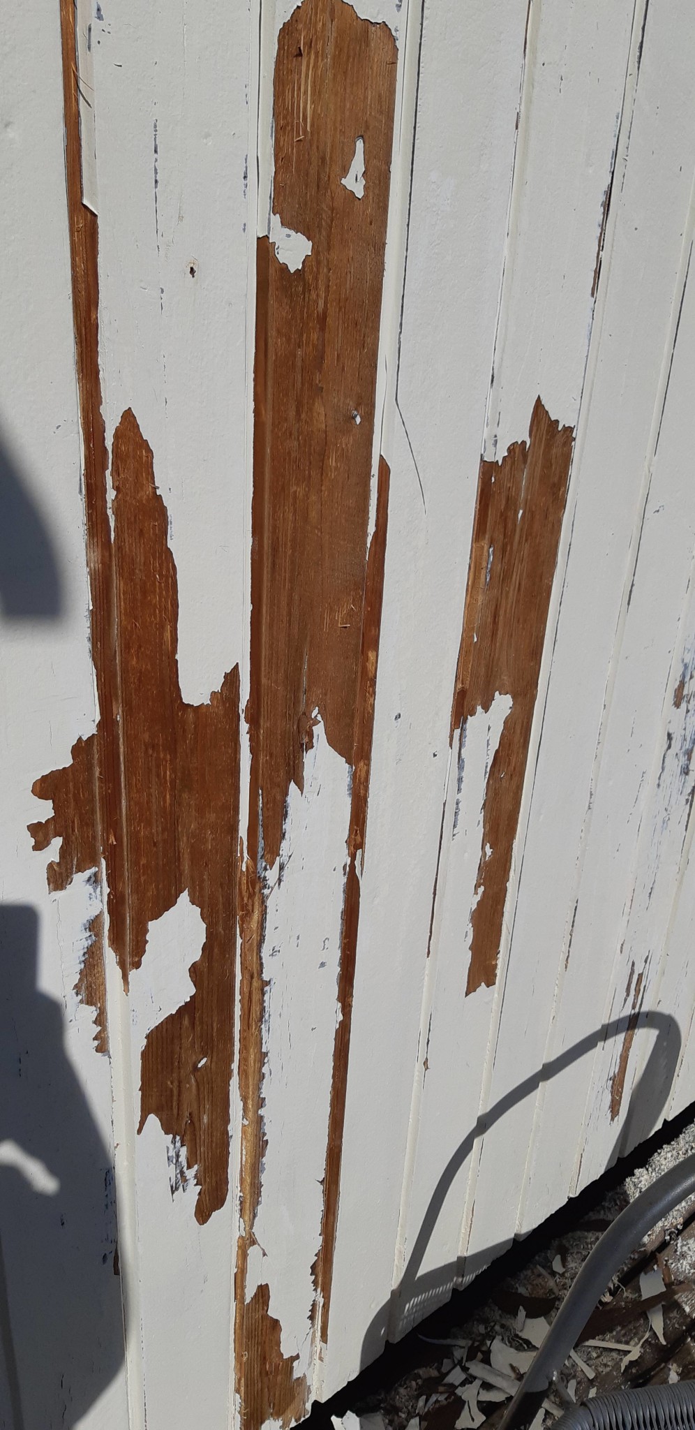

Huset är ursprungligen betsat. Därefter har det blivit målat 2 ggr med akrylatfärg. Senaste målningen är nog 18 år sedan gissar vi. Så vi började skrapa. Hände inte så mycket mer än att man "gled" med skrapan på färgen. Noterade att träet var ganska fuktigt. Detta var främst på solsidan. Här och var kunde man dra lös stora flagor med färg. Och detta har fortsatt på sina ställen lossnar all målarfärg och träet kommer fram. Ska vi måsta sitta och "klösa" lös all färg eller vad ska vi göra? Bifogar bild.

Tycker absolut du ska skrapa färgen om det är fuktigt i virket och sedan börja om. Använd en varmluftspistol och förslagsvis en trekantsskrapa i lagom dimension så går det enkelt och fort. Börja i nederkant på brädorna så ser du vad som ev. är ruttet, kanske behöver du byta stora delar av panelen?

Tack för svar. Läste att varmluftpistol är riskabelt på så sätt att det kan börja brinna i träet?B Bwise skrev:
