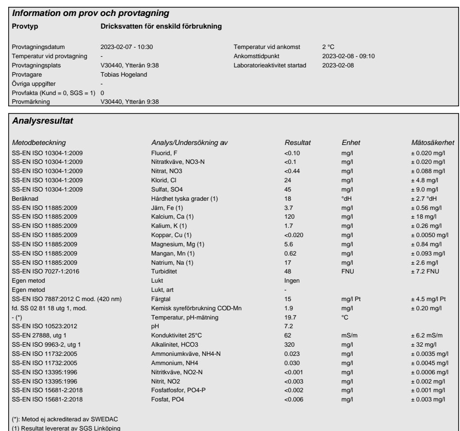

T Taz_88 #1 Medlem · 1 inlägg 7 mar 2023 12:11 Taz_88 Medlem 1 inlägg 7 mar 2023 12:11 #1 Vi har fått svar på vattenprover och vi behöver filter. Det är en himla djungel det här. Vi har fått förslag på att RFA600 ska passa vårt behov. Men känner mig osäker på om det räcker. Är det någon kunnig som har input? Lägger med vattenprover. Inloggade ser högupplösta bilder Logga in Skapa konto Gratis och tar endast 30 sekunder Inloggade ser högupplösta bilder Logga in Skapa konto Gratis och tar endast 30 sekunder #filter #hjälp #hjälpa #vattenfilter
