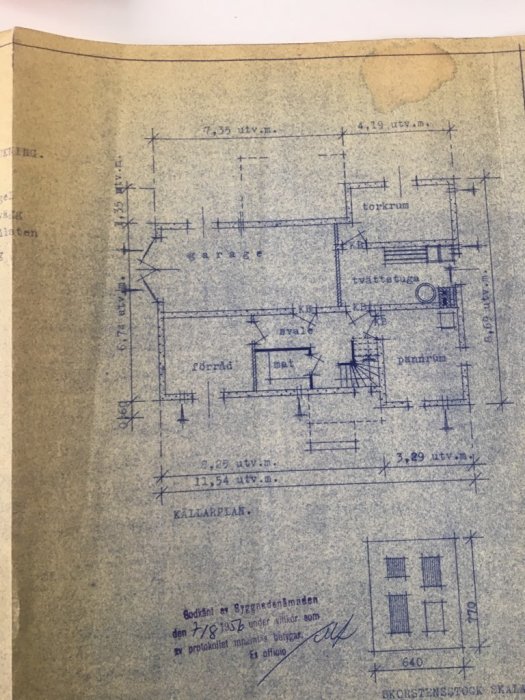

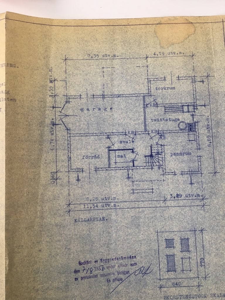

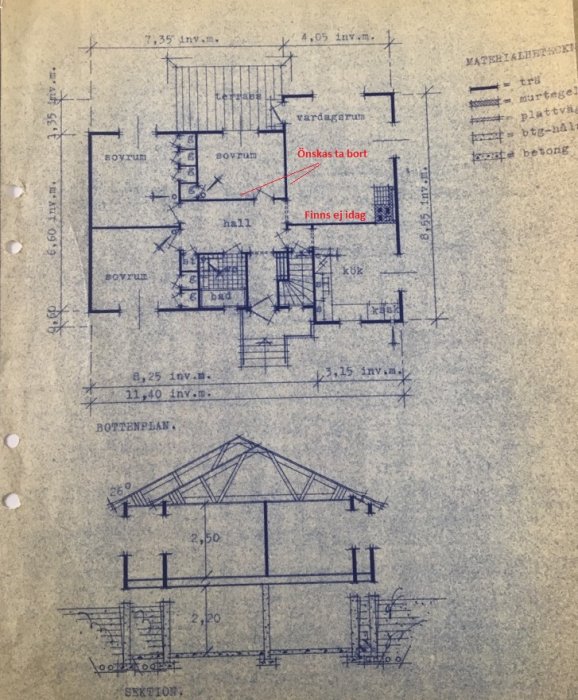

50-talshus enligt ritning där ägaren vill ta bort två väggar för att få en öppen planlösning. Kommer någon form av avväxling eller förstärkning av takstolarna behövas?
Gamla ritningar av ett 50-talshus med markerade väggar som önskas tas bort för öppen planlösning.
Gammal arkitektritning av ett 50-talshus med markerade mått och rum som garage, torkrum och tvättrum.
Nej, det ska inte vara något problem med att ta bort de markerade väggarna. Takstolarna är av fackverkstyp och är självbärande (om de är rätt dimensionerade) över hela husets bredd. Att det har gått bra att ta bort väggen mellan vardagsrum och kök bevisar det.
