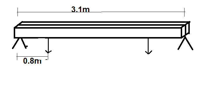

jag har en fritt upplagd balk av två sammanfogade stående 45x120 C24 med en spännvidd av 3.1m.
Jag skulle vilja använda dessa för att lyfta i, och undrar hur mkt de klarar?
Jag önskar lyfta 80cm från kanten och lyfta 500kg i varje punkt, pallar de för det? Vad är brottgränsen?
Teknisk ritning av en fritt upplagd balk med måttangivelser för spännvidd och lastposition.
Dina sammanfogade balkar, 2 st 45x120, motsvarar ungefär 1 st 45x170. En 45x170 C 24 klarar ett maximalt nedböjande moment på 3,2 kNm enligt Träguiden. Det motsvarar en punktlast på mitten på ca 4 kN (drygt 400 kg) eller en jämt utbredd last på ca 2,5 kN/m (drygt 250 kg/m). Din sammanfogade balk räcker inte för den önskade uppgiften. För att klara densamma behöver du ta till 2 st 45x170 C 24 eller 1 st 45x220 C 30.
