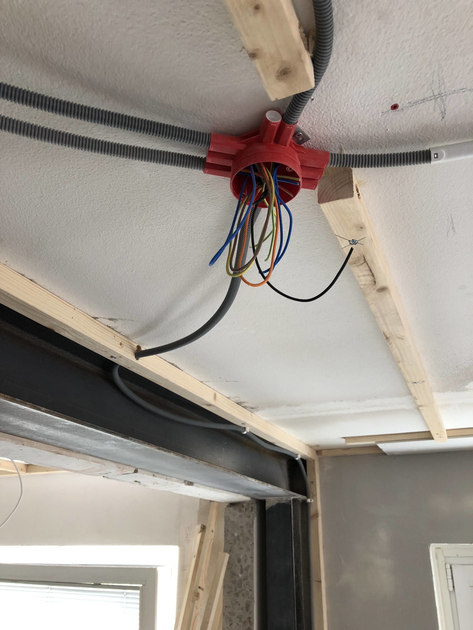

En sak jag ser på bilden i #1 är korskopplingen mellan dosorna. Så blir det inte bra. Ta bort två av rören till (3) så att det hela mer liknar en trädstruktur istället för rutmönster. Man vill att strömmen genom samtliga ledare i ett rör ska ta ut varandra. Med ett rutmönster blir det lätt så att tändtråden kommer från ett håll och nollan från ett annat.
Det för oss osökt in på antalet trådar. Om man hade kunnat använda sparkoppling så kanske det varit görligt. Men då du vill styra två av lamporna med tre strömbrytare så innebär det traditionell trappkoppling och en korsbrytare. Där blir det många fler trådar än vad som är görligt med 20-slang. Så någon form av tryckknappsstyrning av en (trådlös) puck är att föredra. Det blir som mest 6 ledare i ett rör om jag räknar rätt, så 16 mm rör bör fungera om de inte är långa och krokiga.
Det gör det dessutom möjligt att använda en (1) trevägs strömbrytare. Med traditionell trappkoppling hade det blivit tre st envägs (trapp och kors) möjligen dubbeltrapp på något ställe.

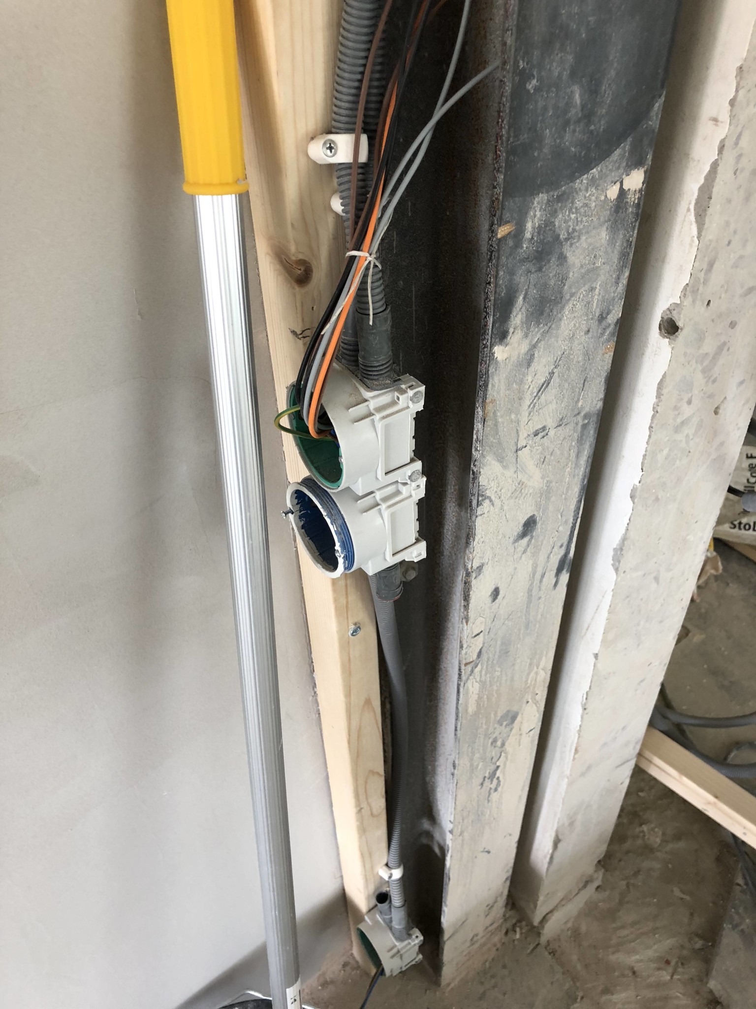

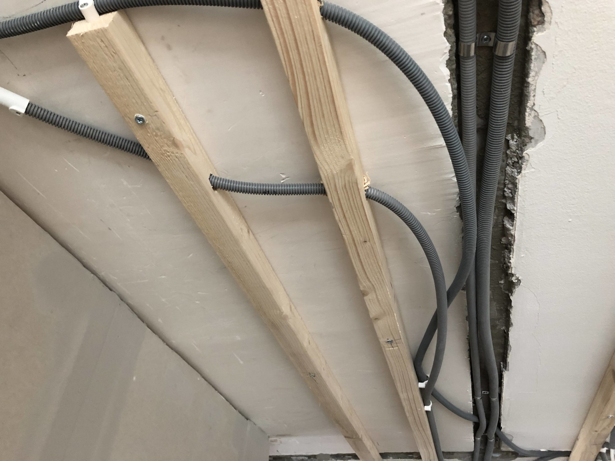

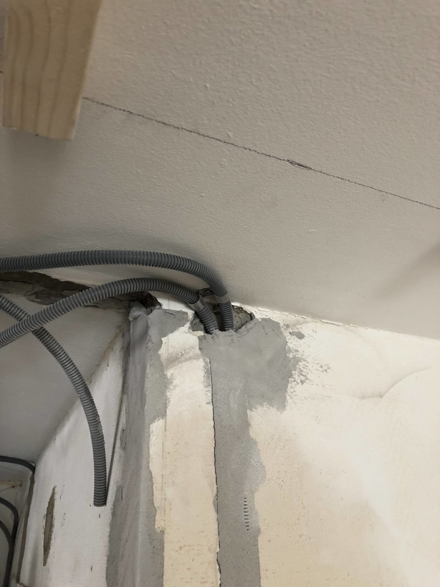

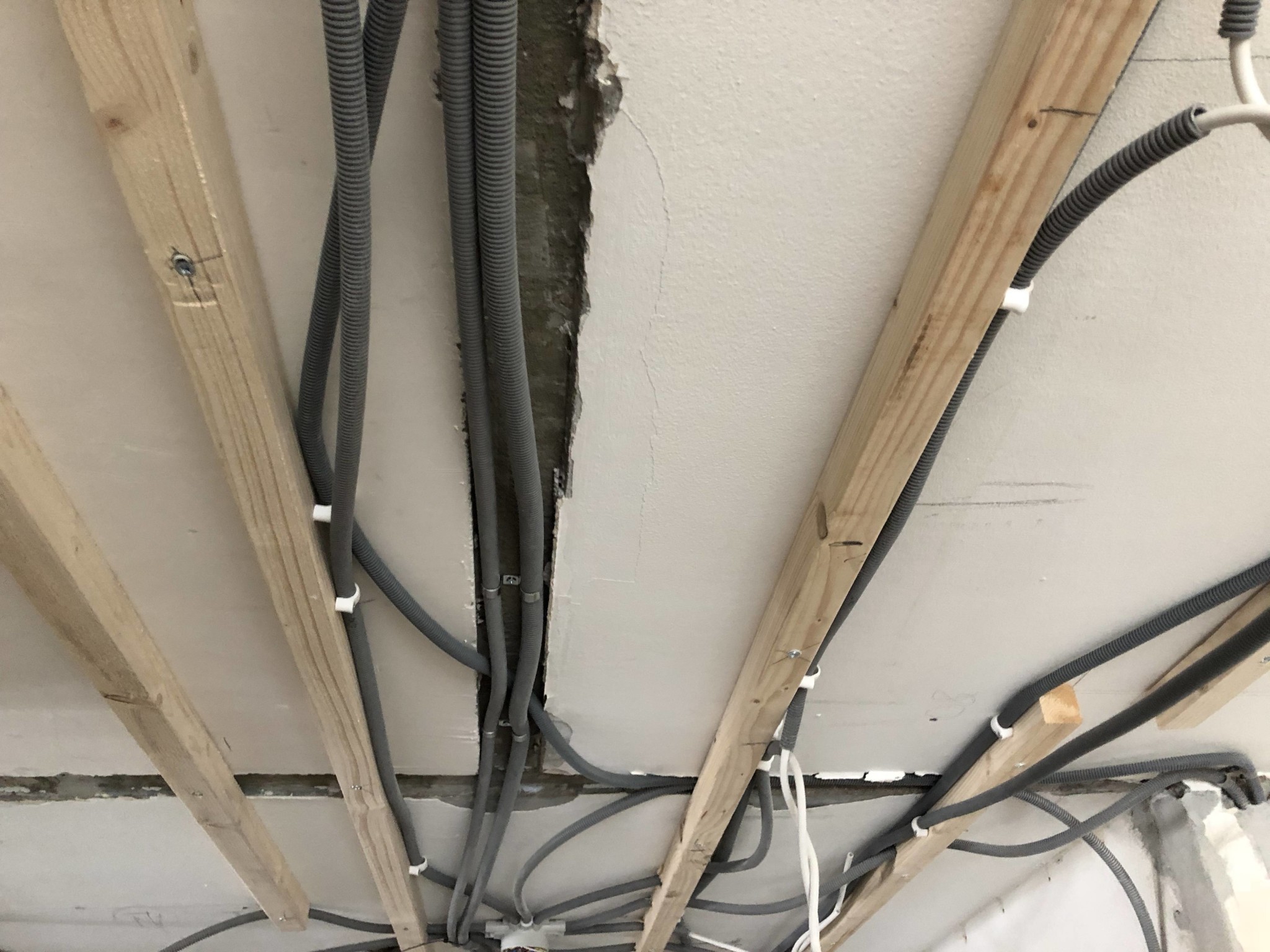

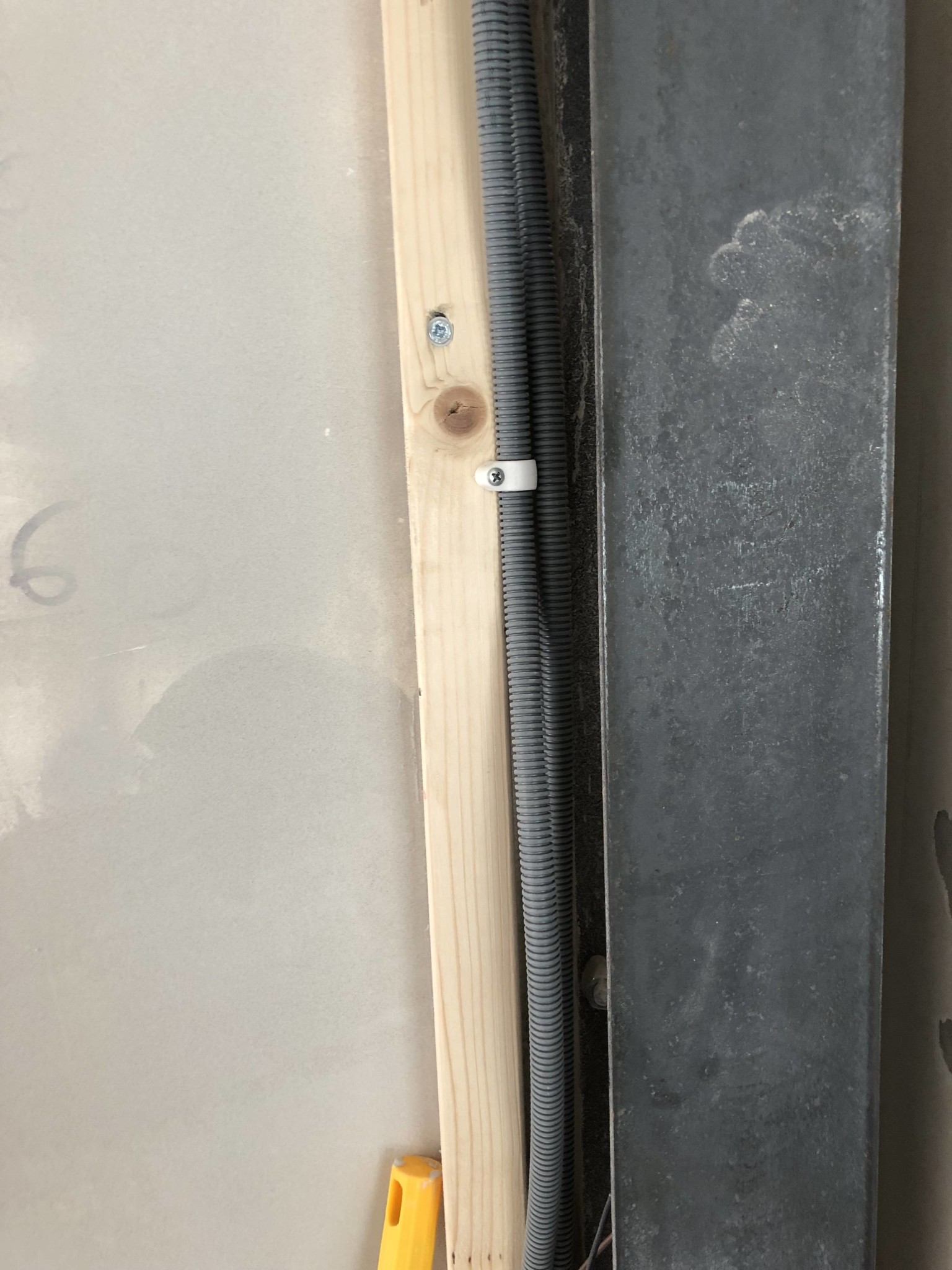

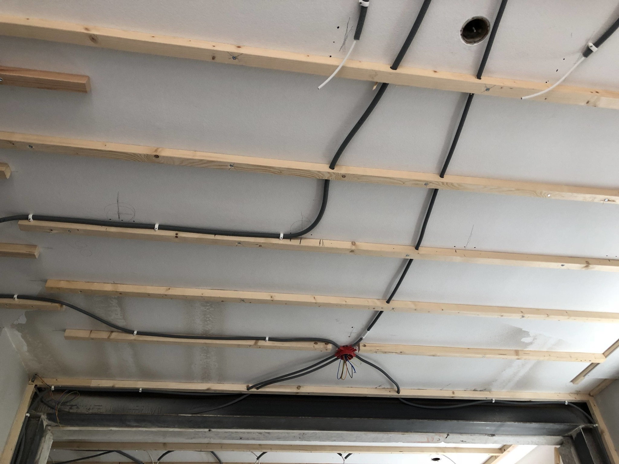

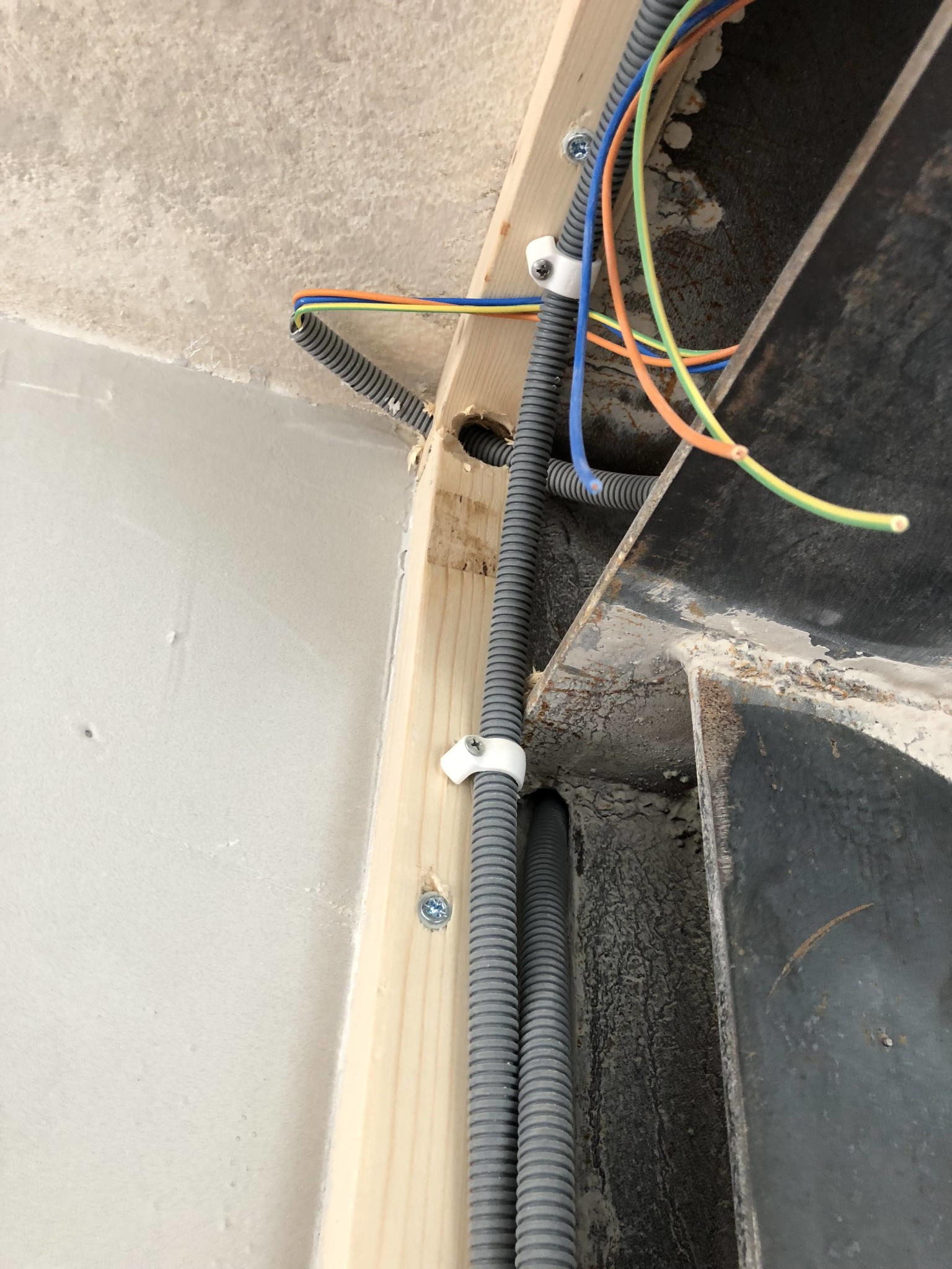

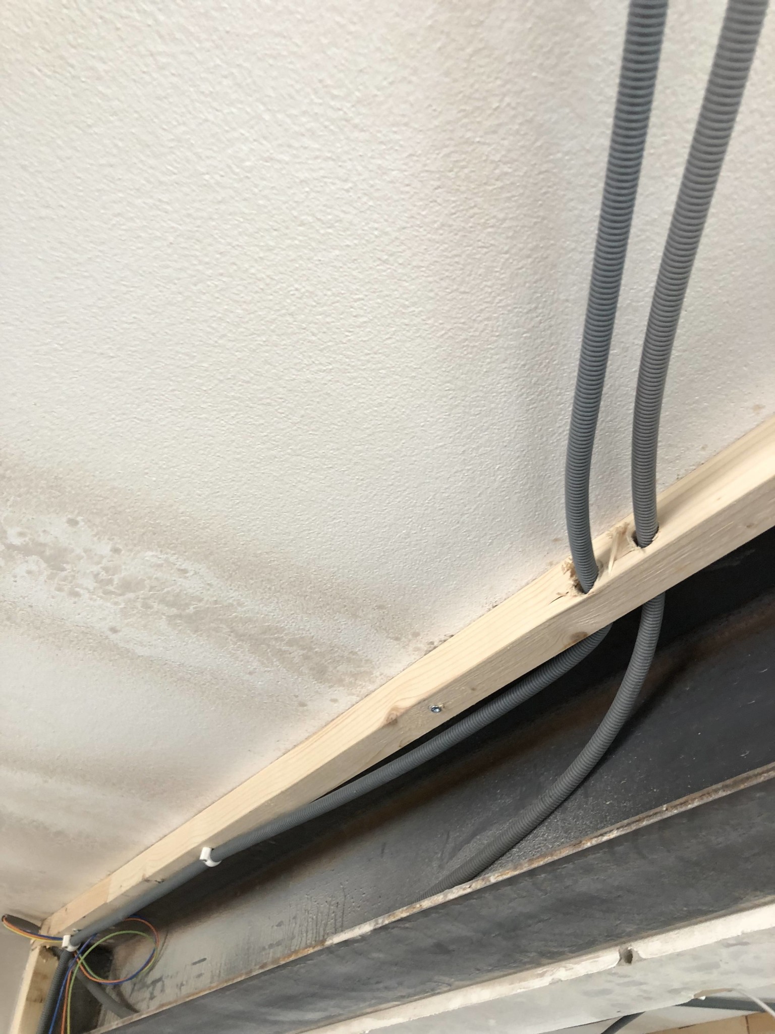

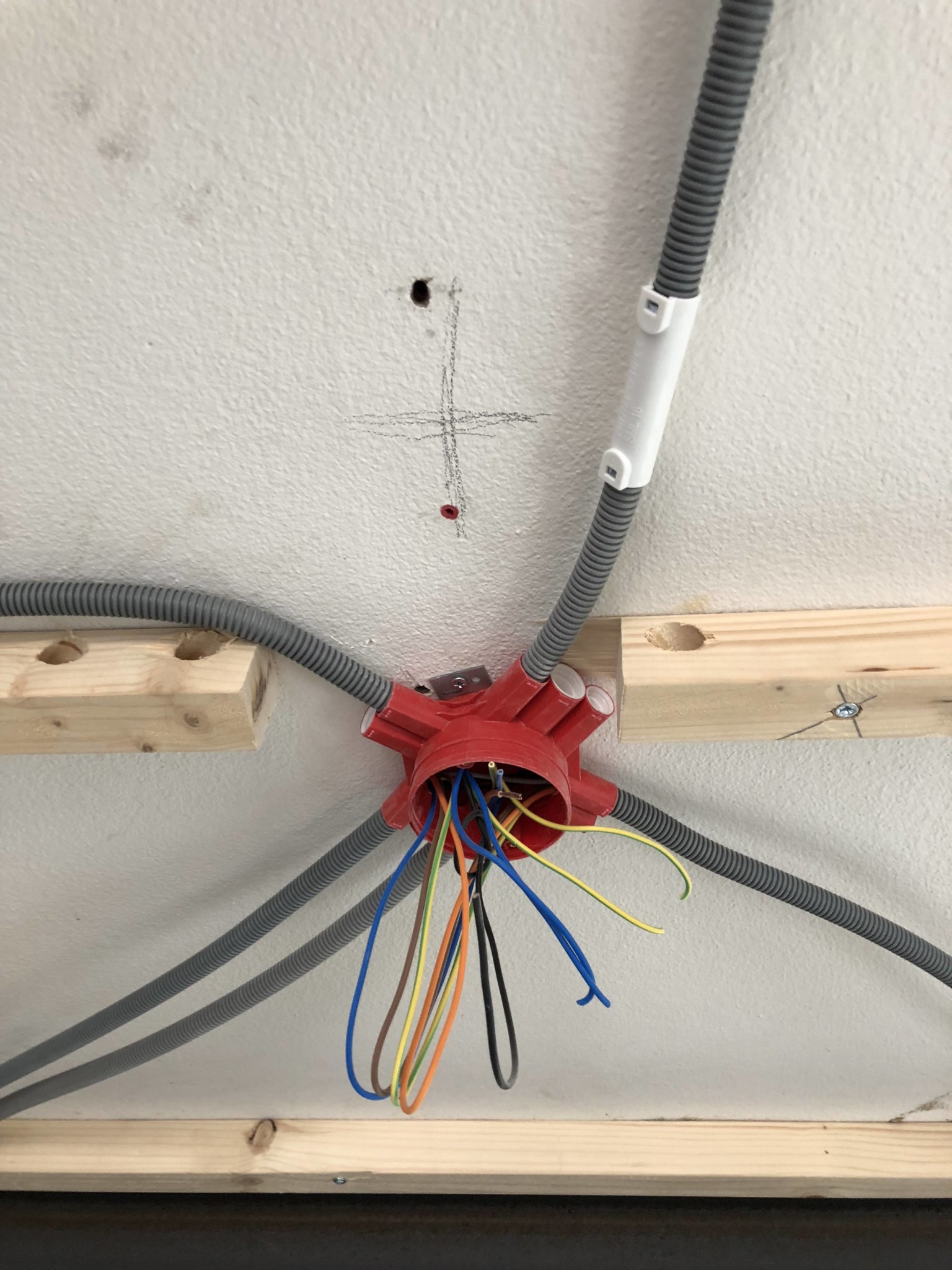

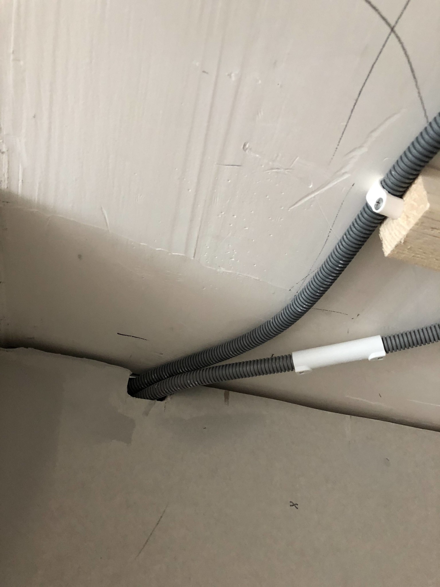

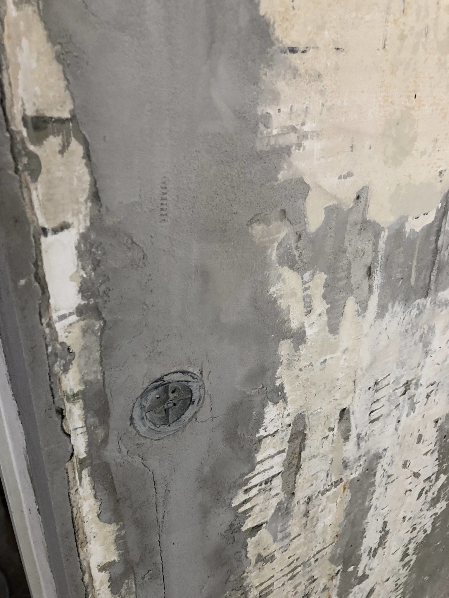

Bifogar lite reella bilder.
Så som det är nu:
Belysningspunkt 1: takdosan (taklampa) vid balken ovanför köksön.
Belysningspunkt 2: downlights i köket.
Belysningspunkt 3: takdosan (taklampa) i mitten av vardagsrummet.
Strömbrytare 1: vid ingång till köket, tänder downlights i köket.
Strömbrytare 2: vid ingång till vardagsrummet från hallen, tänder taklampan i mitten av vardagsrummet
Strömbrytare 3: vid vänstra pelare
Strömbrytare 4: vid högra pelare
Strömbrytare 3:
- 16 mm går till strömbrytare 1 i köket
- 16 mm går till takdosan ovanför köksön
Strömbrytare 4:

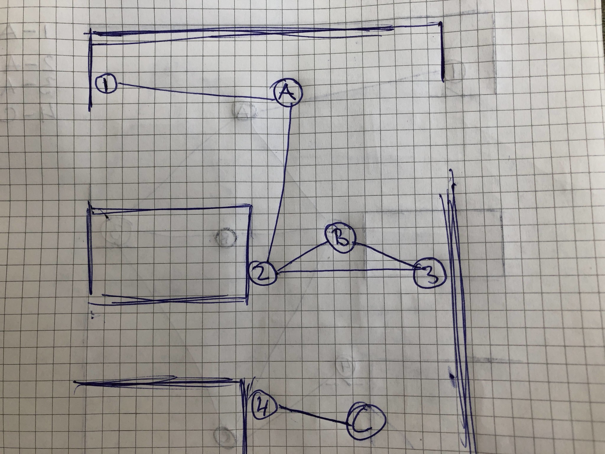

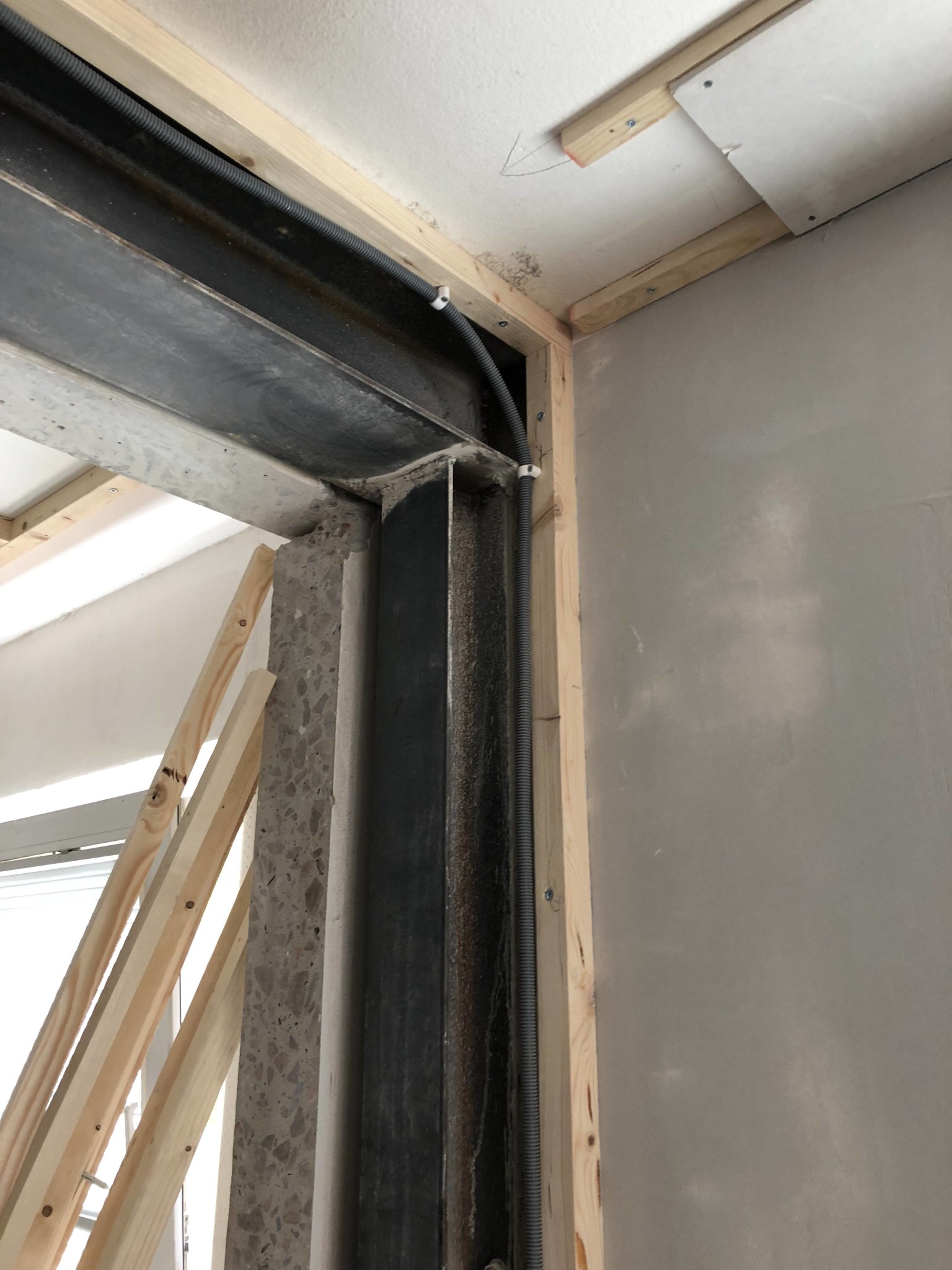

Som du ser @Bo.Siltberg är rören och trådar redan dragna.
Nu efter att jag gjort en ”amatörskiss” över hur rören är dragna, inser jag hur viktig planeringen är och kanske framförallt hur viktigt det är att rätt person med kunskap utför detta.
I dagsläget finns det en öppning mellan kök och vardagsrum. I mitten av öppningen finns köksö. Det är passage på varsinn sida av köksön.
- På vänster sida finns en strömbrytare som styr taklampan över köksön samt en traditionell trappkoppling som styr downlights i köket.
- På höger sida finns en strömbrytare som styr taklampan över köksön.
Det jag önskar är att även strömbrytare på den högra sidan ska kunna styra downlights i köket. Alltså rentav en kopia av strömbrytare på vänster sida rakt av.

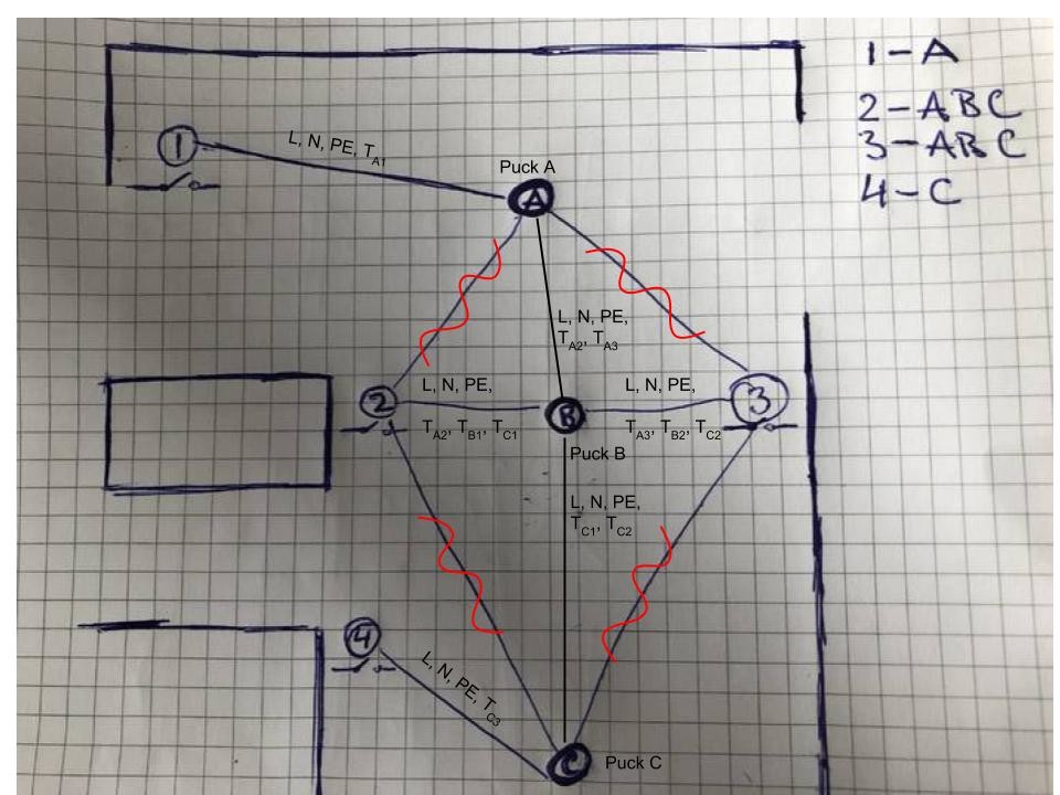

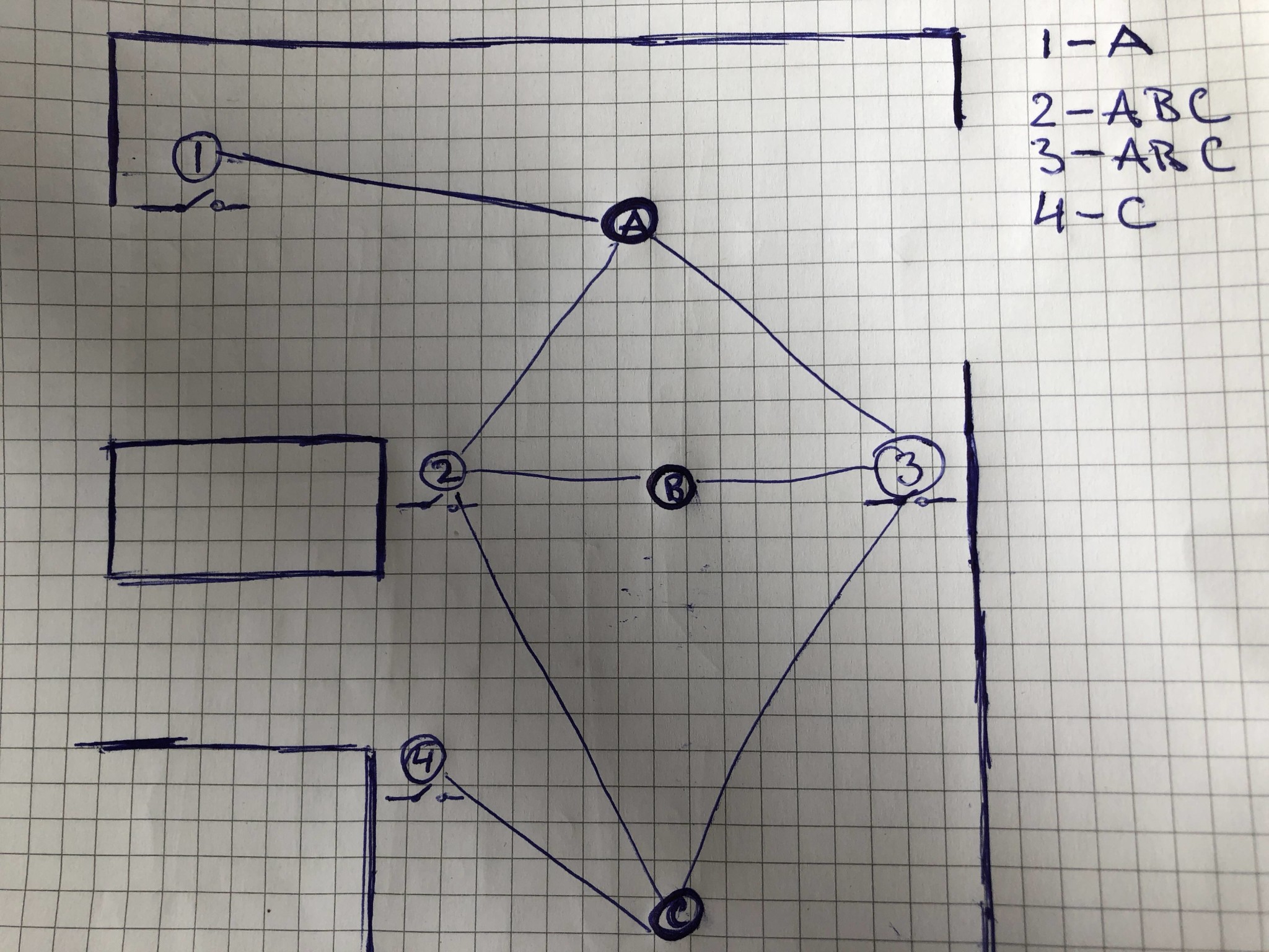

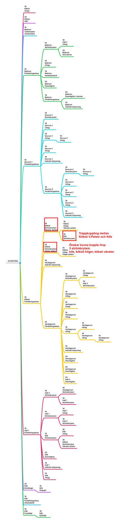

Har du ändrat något på dina önskemål i #10 och #11? Du har ändrat på numrering av strömbrytare och lampor så jag undviker helst att försöka tyda detta utan jag går på den ursprungliga bilden och ger ett förslag.
Du kan valfritt radera vilka slangar du vill, bara du uppnår en trädstruktur utan några rutmönster. Här valde jag lampdosan B som central kopplingspunkt. Den verkar ju också vara fysiskt centralt placerad. Det kan givetvis också vara en separat rymlig kopplingsdosa där du ha lampdosan B bredvid. Ett annat alternativ är att stryka de två "sneda slangarna till höger" som redan är överstrukna på bild, och använda dosa 2 som central kopplingspunkt om det skulle fungera bättre.
Vid 1 och 4 behöver du en envägs enpolig strömbrytare. Vid 2 och 3 behöver du en trevägs enpolig strömbrytare. Allihopa återfjädrande, men nu pinglar det klockor om att trevägs brytare inte kan förses med fjäder? Kanske finns något fabrikat? Annars får det bli en tvåvägs plus en envägs.
Jag vet inte var matningen kommer ifrån, men då jag ritat ut L,N,PE överallt så spelar det ingen roll. Det är inte fel att dra med L,N,PE till alla dosor även om de inte behövs. På dina bilder finns antydan till att några strömbrytare har ett uttag under sig nere vid golvet?

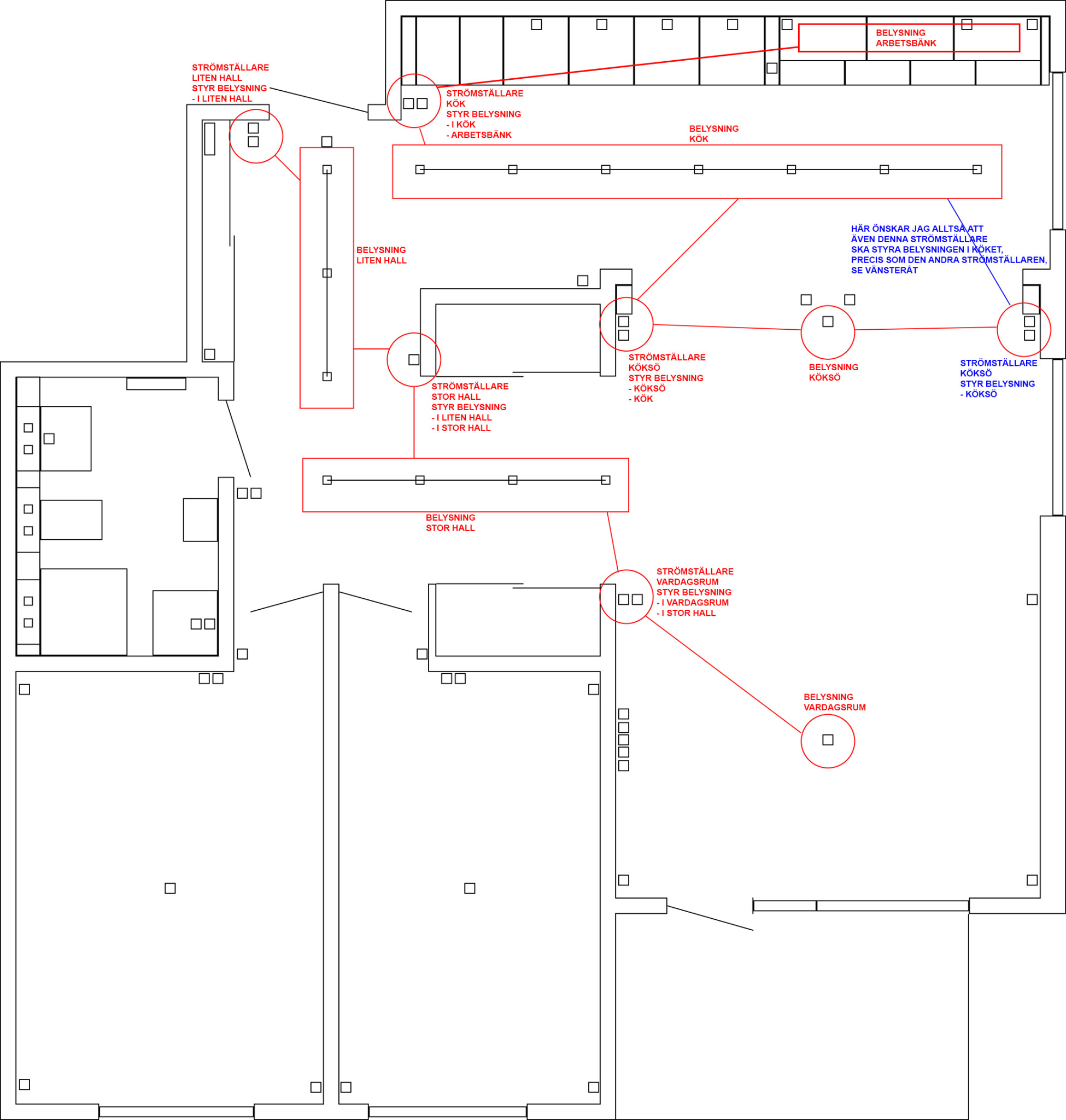

De säger att en bild säger mer än 1000 ord, så här kommer en bild över planlösningen.
I bilden har jag ringat in de aktuella strömställare och belysningsgrupper.
Av bilden kan man alltså konstatera följande:
I lilla hallen finns en belysningsgrupp (A) bestående av 3 downlights. Dessa regleras av dels en strömställare vid ingången (1), dels av en strömställare vid ingången till stora hallen (2). Detta är vad jag förmodar en trappkoppling för belysningsgruppen i lilla hallen.
Samma strömställare (2), reglerar även belysningsgruppen i stora hallen (B) som består av 4 downlights.
Fortsätter vi vidare in i bostaden kommer vi in till vardagsrummet. Direkt vid ingången finns en strömställare (3) som reglerar dels belysningsgruppen i vardagsrummet (C) som består av en taklampa, dels belysningsgruppen (B) i stora hallen. Här har vi alltså en andra trappkoppling för belysningsgruppen i stora hallen.
Går vi vidare mot köket finns det i den öppna planlösningen en köksö placerad i mitten, mittemellan köket och vardagsrummet. (Ej inritad i planlösningen!)
Ovanför köksön har vi en belysningsgrupp bestående av en pendeltaklampa (D). Denna styrs av strömställare till höger, närmast fönstret (4) respektive vänster (5) om köksön.
Utöver detta styr strömställaren till vänster om köksön (5) även belysningsgruppen (E) som finns i köket och består av 7 st downlights. Belysningsgruppen i köket (E) styrs dessutom av strömställare (6) vid ingången till köket från lilla hallen. Här har vi alltså en tredje och sista trappkoppling.

Det jag vill ha hjälp med är alltså det blåa i planlösningen. Alltså, jag vill att strömställare (4), närmast fönstret, också ska kunna reglera belysningen i köket, belysningsgrupp E.
I min värld ska jag koppla ihop dosan för strömställare (4) med ...?
Det är alltså två belysningsgrupper och tre strömställare som är inblandade här varav två strömställare styr en belysningsgrupp och samma två strömställare + en tredje styr en annan belysningsgrupp.

Nu efter att ha varit så noggrann (milimetermannen som jag är) upptäckte jag att det kanske fattas styrning till bänkbelysningen i köket. Åh, herregud om det visar sig att fallet är så.
Det ultimata är naturligtvis om bänkbelysningen styrs av strömställare (6) resp. strömställare (4) och (5).
Men det verkar vara ”mission impossible”.
För att besvara @Bo.Siltberg s fråga kommer matningen till takdosan ovanför köksön. En annan fråga som bör besvaras är ju grupperna.
Grupp 1: lilla hall + kök
Grupp 2: stora hall + vardagsrum (inkl. köksö)
Resten av grupperna är nog ointressant i det här fallet.
