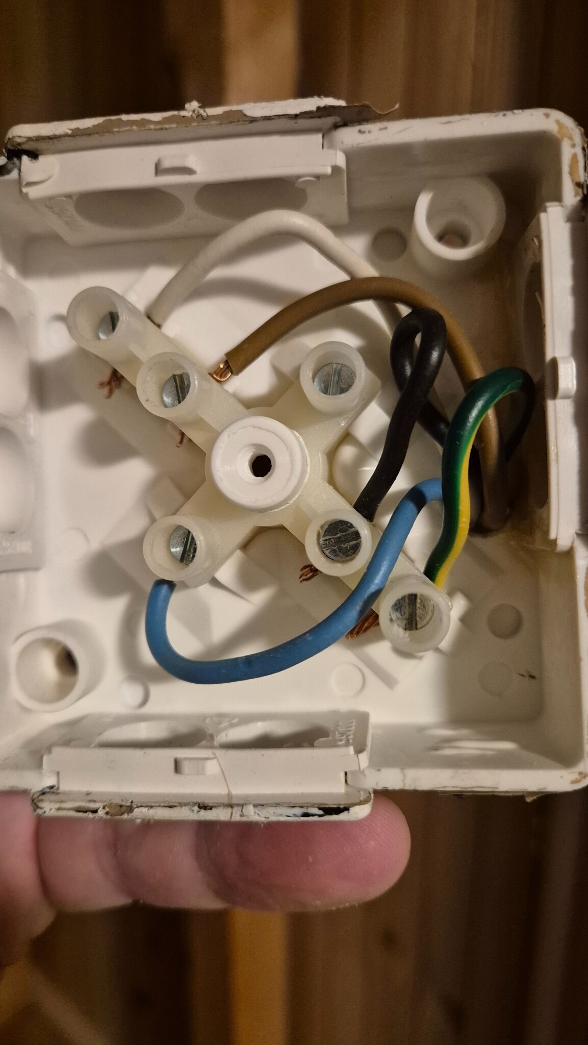

Hej, hyfsat osäker på elinstallationer så kollar om jag kan få lite hjälp här. Öppnade en dosa hemma i huset för att se vad som fanns där och hittade detta. Brun, blå och jorden vet jag ju vad de är, men vad är de andra två kablarna som sitter där? 😄

  • Öppen dosa med flera kablar: brun, blå, svart, grön-gul och vit, inuti ett elskåp för husinstallation.

Mäta är att veta men spontant tre faser, nolla och jord

Det går inte att avgöra med säkerhet utifrån färgerna eller utifrån att mäta spänningar, inte utan att göra antaganden om vad vi ser på bild.
Titta i elcentralen och dess gruppförteckning om du kan hitta en (trefas)grupp som verkar passa in. Genom att bryta säkringarna kan man mäta och bekräfta att säkringarna leder till denna dosa. Det kan också vara värdefullt att lista ut ifall det finns avgreningar och strömbrytare läs ledningen.
Lärdomen här ska nog vara att du inte vet det. Du vet vad det brukar vara, men inte vad det är här.
Då vet du mer än oss andra! Välkommen till forumet.
