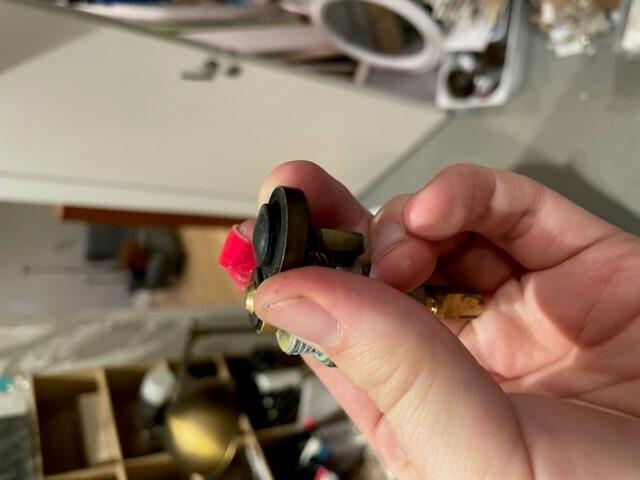

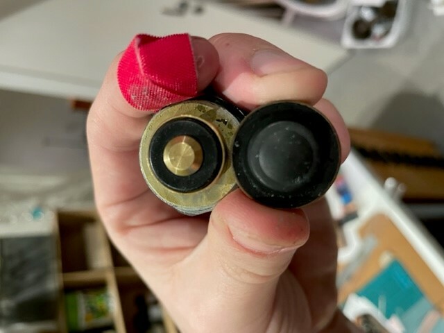

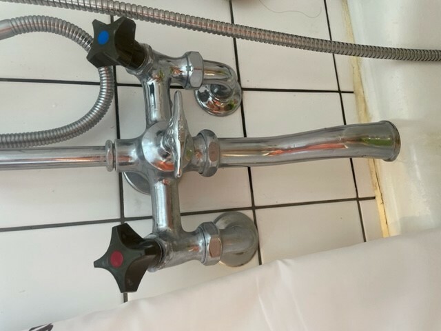

Jag har en gammal badkarsblandare som läcker som ett såll. Köpte på inrådan från fackman, nya käglor till ventilerna och fick stopp på droppandet. Trotts att käglorna var fel storlek. Nu har det, som jag förutsåg börjat droppa igen. Den vänstra käglan på den övre bilden är den nya.
Nu är jag less.
Fråga 1: Någon som vet huruvida det finns en någon chans att renovera blandaren? Riktningsväljaren för badkar/duschhandtag läcker även den.
Fråga 2: Kan någon identifiera blandaren? CC är 180 i väggen.
Fråga 3: Vad behöver jag för att kunna montera en modern blandare.

Vad står det på omkastarvredet?
Exakt hur ser det ut vid väggegenomföringen, även bakom täckbrickan?
Tyvärr står det inget användbart för identifiering.
FM mattsson har ett bra forum där deras experter svarar. Dom sa att det i princip är omöjligt att avgöra med gamla blandare som den här. Det kan vara en FM det kan vara Mora. Vad han kunde säga säkert är att reservdelar till omkastaren inte tillverkas längre.
Hur det ser ut bakom brickorna har jag inte vågat ge mig på. Har dock fått hjälp av en annan firma som givit mig rätt tätningar.
