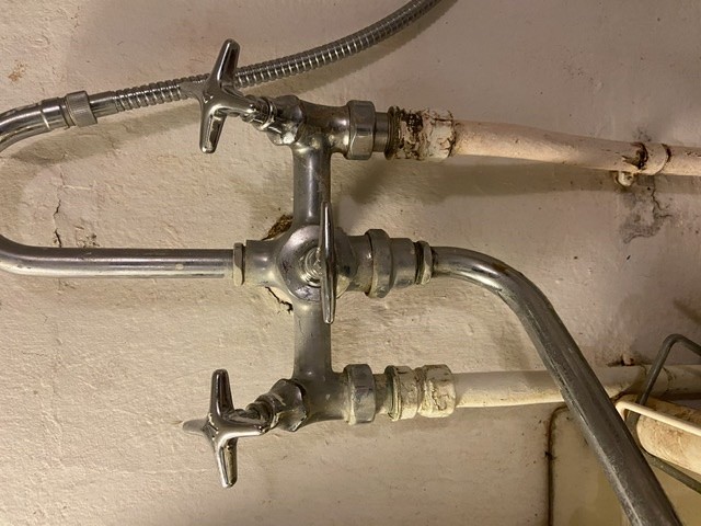

Har en äldre dushblandare som jag skall byta ut mot en ny blandare. Den gamla har 22mm rör samt 180c-c istältet för 160c-c som på den nya.
Min tanke är att byta rör som kommer underifrån, såga av det inkommande så att jag får 160c-c.
Så min fråga är; 22mm till 12 eller 15 rör, vad behöver jag? eftersom jag behöver byta/ta bort befintliga böjar för att få 16c-c så funderade jag på om det finns 22 till 12/15 vinkel direkt?
Tacksam för lite input....
VSH tillverkar en 22x15mm vinkel klämringskoppling.
https://www.vvsobygg.se/vsh-klamringskoppling-gul-dim-8-54x12-15-vinkel.html
Tack för hjälp och förslag, åkte ut till Hornbach och de plockade ihop vad jag behövde:
22mm vinkel + 22x15 förminskning
typ dessa:
https://www.vvsobygg.se/vatette-klamrings-forminskningsset-dim-8-54x6-42.html
https://www.vvsobygg.se/vatette-klamringskoppling-fkr-dim-10-22-vinkel.html
typ dessa:
