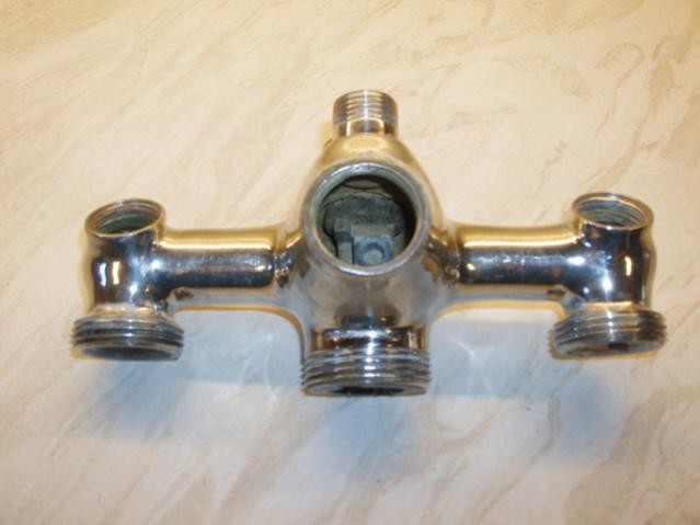

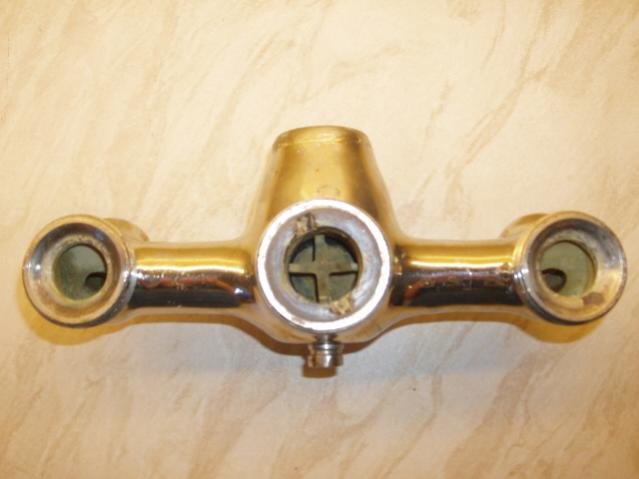

Jag har demonterat hela blandaren, det var inga problem. Jag har ju på så sätt kommit åt de packningar som fanns. Förutom 2 och de är dåliga för jag kan ju se dem men inte få ut dem. Den "lösa" del som reglerar om vattnet ska komma ur utkastaren till badkaret eller genom duschslangen sitter ju inne i blandaren. På den sitter 2 gummipackningar som är smuliga och spruckna. För att få ut den skulle jag behöva lossa en del som sitter i hålet där utkastaren till badkaret ska sitta. Men jag vet inte om den är gängad, eller hur den är fäst. Vill inte ta i för mycket så jag förstör den om nån kanske vet hur man ska göra. Kanske har du v-g ytterligare hjälp att ge mig du har ju kommit med utmärkta och effektiva råd hittills :)

På första bilden ser man blandaren underifrån. Det är alltså delen i hålet i mitten som jag måste få bort för att kunna få ut packningarna. På andra bilden ser man blandaren framifrån. I hålet i mitten ska vredet där man byter från kar till dusch sitta. På den del jag vill få bort finns 2 fördjupningar, de syns svagt på första bilden, kanske använder man dem på nåt sätt för att vrida loss den?
Kan det vara invändiga gängor där "hålen" sitter? Verkar nästan så.
Vad menar du med det Oskis123? Invändiga gängor alltså...hur lossar man det?
Kan meddela att det var helt rätt med invändiga gängor. Hittade på en lösning och fick loss delen...TACK!!
