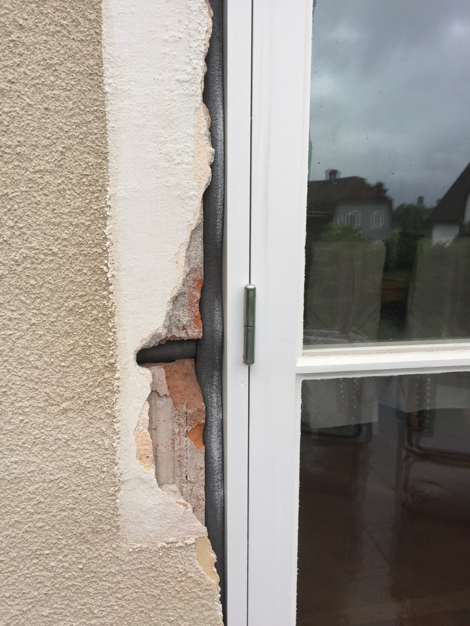

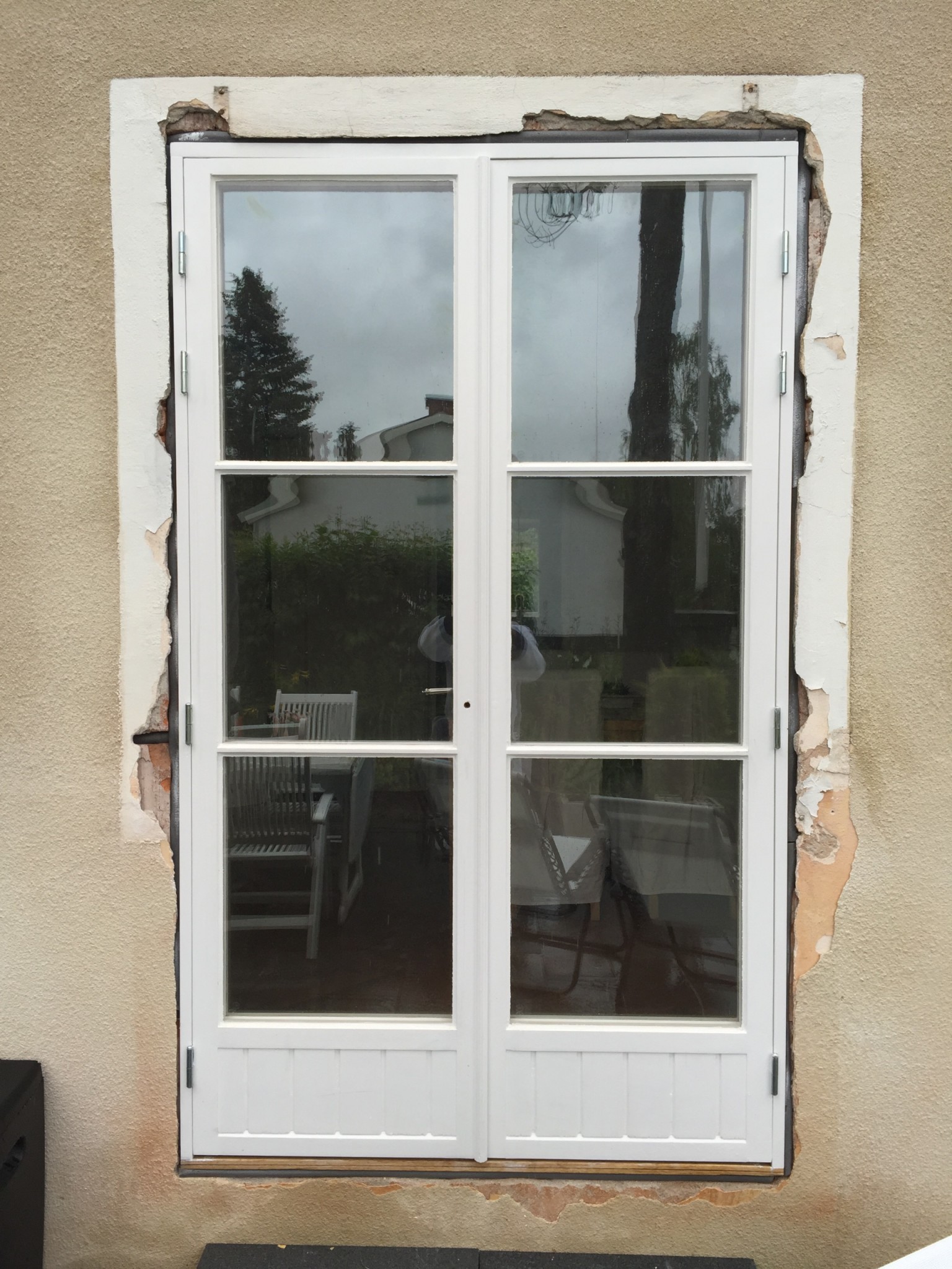

Se mina bilder nedan.
Hur drevar jag runt altandörrarna? Med isolering och sen bruk och puts? Behövs det luftspalt nånstans?
Fogskum tycker jag är lite sådär då det växer så okontrollerat och är så enormt svårt att få bort överflödet.
Tacksam för alla tips!
Med vänlig hälsning
Daniel
vad skulle du ha skummet till? Det finns ju redan en tätning/ isolering runt dörren - en svart svampremsa om jag ser rätt. Du ska nog putsa med samma putssort som redan sitter på huset och använda dej av beskrivning hur man jobbar med just din puts.
