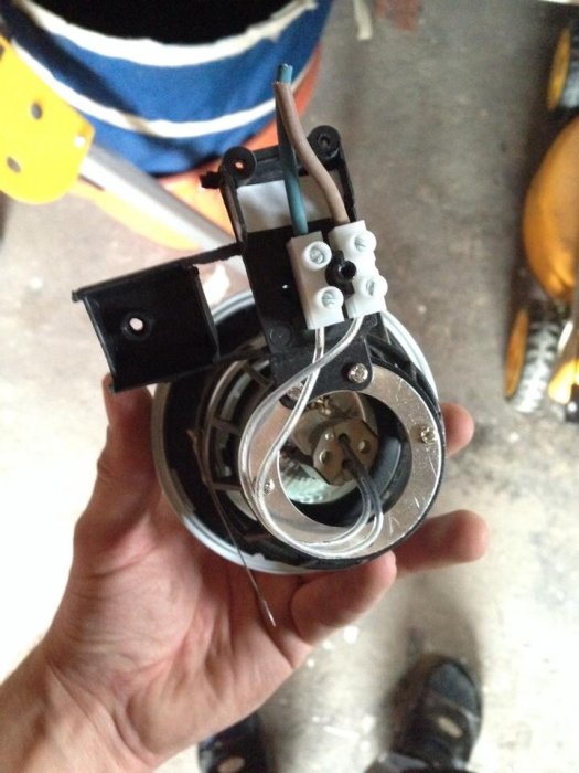

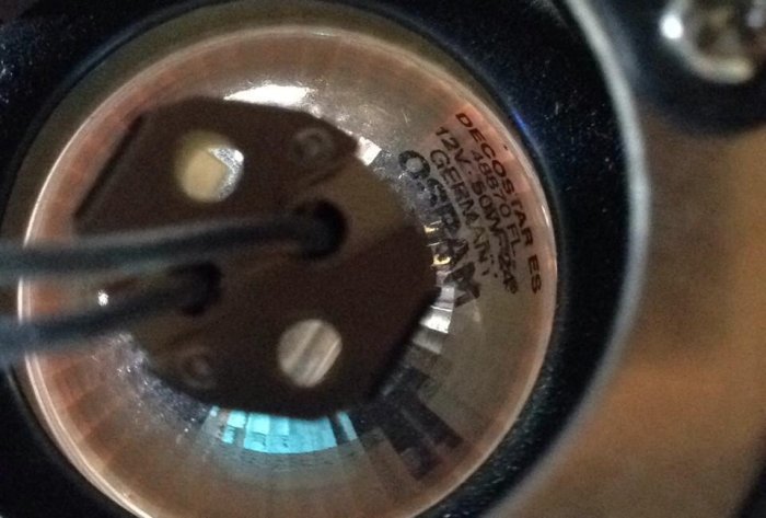

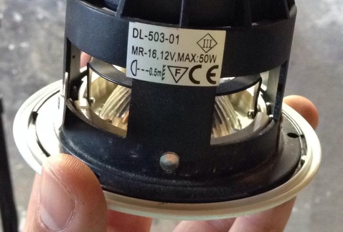

Kom över ett gäng spottar på jobbet, halogen 12v med lösa trafo.
Bifogar bilder.
Har köpt stora pottor 20x20x15
Skulle intenljuset duga får jag sätta lysrörsarmaturer med utanpåliggande sen isåfall. Det är bara ett litet enkelgarage påm7.5x4.5m.
Bifogar bilder.

Ok, halogen var det. Då gäller reglerna för halogen, och de regler som bruxet till drivdonet anger om kabellängd, storlek på potta etc. 20x20x15 låter spontant som en miniatyrpotta !!? Det är viktigt att få detta rätt pga brandrisken. Där spelar typ av ljuskälla in också, ifall armaturen kräver att den strålar värmen framåt eller bakåt. Om jag ser rätt sitter det just nu lampor med kalljusreflektor som strålar värmen bakåt mot armaturen, vilket kräver "större" pottor, hur stora står i bruxet. Men är armaturen avsedd för denna typ av lampa? Det står också i bruxet, ska stå... Halogen är läskigt...lysrör är mycket trevligare

Märk särskilt det Bo skriver att det är en kalljuslampa som kräver myyyyycket större box, dom är direkt olämpliga att montera i "vanliga" spottboxar. Dom halogenlampor man ska använda har beteckningen "alu" och reflekterar värmen framåt inte som kalljuslampor som även skickar värme bakåt.

Men, om jag ska ha halogenlampor ska dem alltså ha aluminium reflektor om jag förstått rätt? Då strålas värmen framåt och då funkar det med de pottor jag har, kan ej ha högre pottor än 150mm då takstolarna är 175mm och luftningen 25mm.
