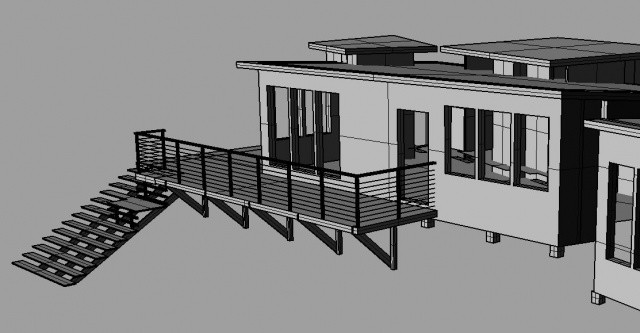

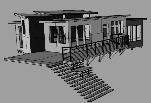

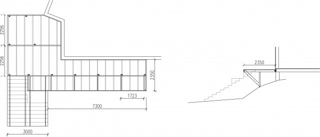

Ritar på altan och vill gärna ha lite hjälp med dimensionering och ev annat tyckande.
Planritning, sektionsritning, datamodellbilder och länk till sida med bilder på huset gör att det kanske är lättare att förstå hur det hänger ihop :).
http://persundin.se/Tulka_stomme_fasad/Tulka_stomme_fasad.htm
Konstruktion:
-Stolpskor i berg med 95x95 som vertikal bärning, konsol/snedstag 45x145 (eller kan konsolen vara mindre?). Mellanrum mellan stolpar ca 1700.
-Bärlinor 45x145
-Reglar cc 600, 45x145
-Trall 28x120 på däck och 34x145 på trappa
-Vagnsstycken till trappa. Vilken dimension föreslår ni? Och hur tätt bör de sitta?
Fråga gärna om något är otydligt.
Har tagit hjälp av spännviddstabellen som nämns i många av trådarna, hoppas jag förstått det rätt.
Det ända som jag tänkte på lite snabbt var att det är dumt att använda 95x95 stolpar. Du kan lika gärna slå ihop 2st 45x95. Då slipper du att de spricker om de är synliga samt att du smidigt kan förskjuta ändarna om du skall fästa in något.
