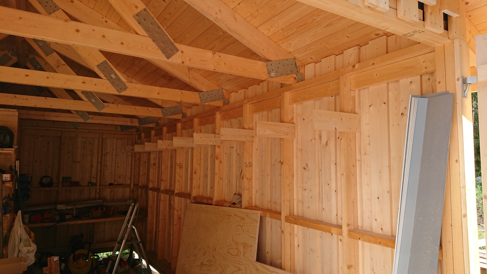

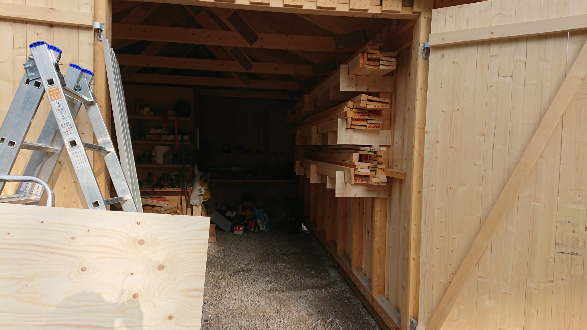

Så här gjorde jag för att få lite ordning på virket. Sågade till 22*120-panel i lagom längder som jag skruvade fast i varje väggregel med tre 5*70-skruvar och på varannan panelbit skruvade jag fast en bit läkt stående som stopp så att virket inte kan ramla ner.
Interiör av ett träskjul med anpassade väggpaneler och läkt som virkesförvaring och verktygshållare.
Organiserad förvaring av virke på vägg med horisontella hyllplan fastskruvade mellan reglar i en vedbod.
Tvingarna har jag klämt fast på en kottling precis innanför dörren och hyvel, lim mm står på kottlingarna.
Så om du inte behöver en slät vägg till något och inte ska isolera så finns det många sätt att utnyttja utrymmet mellan reglarna i stället för att gömma undan dem :)
