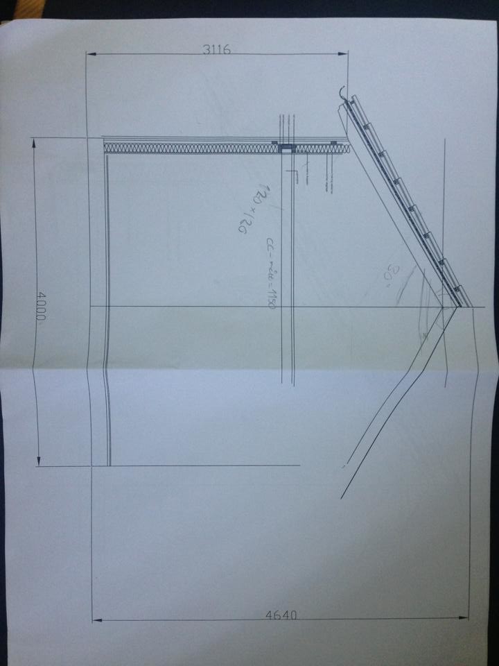

Jag har ett par frågor angående dimensioneringen av denna tänkta byggnad. Klarar inte riktigt av det på egen hand då jag har svårt att få tag i litteratur som jag behöver samt att jag är osäker på ett par saker. (håller på att utbilda mig till byggnadsingenjör och vågar litar inte på mig själv till 100%)
Förutsättningen är att överdelen ska kunna användas som ett loft, och därför ska det givetvis klara av kraven för att kunna gå och leva på den ytan också!
Det jag undrar med detta då är, skulle dessa balkar 120x120 med centrumavstånd 1150 mm och en spännvidd på 4 meter klara av kraven? Vilka laster skulle klaras av med mera?
Undrar också över takstolen, har aldrig riktigt reflekterat över hur man på smidigaste sättet bygger takstolen för att få så bra hållfasthet som möjligt och att det ska ta så lite plats som möjligt när det ser ut så här.
Tack på förhand!

jag är absolut ingen expert på det här. Men 120 höga reglar låter väldigt klent, även om de skulle vara 120 breda också. Men normalt bjälklag för 4 meters spännvidd är 45x220 eller möjligen 45x195. Och cc60.
