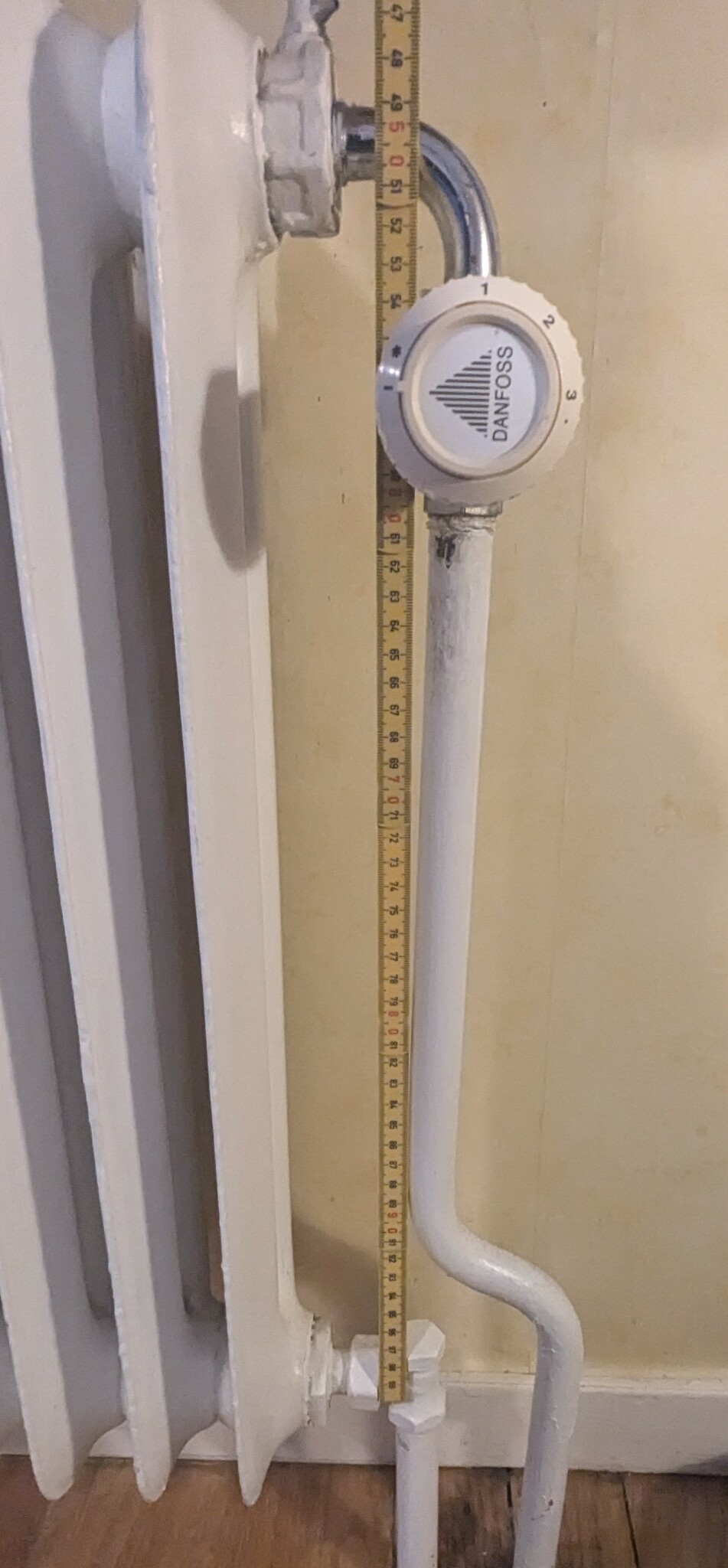

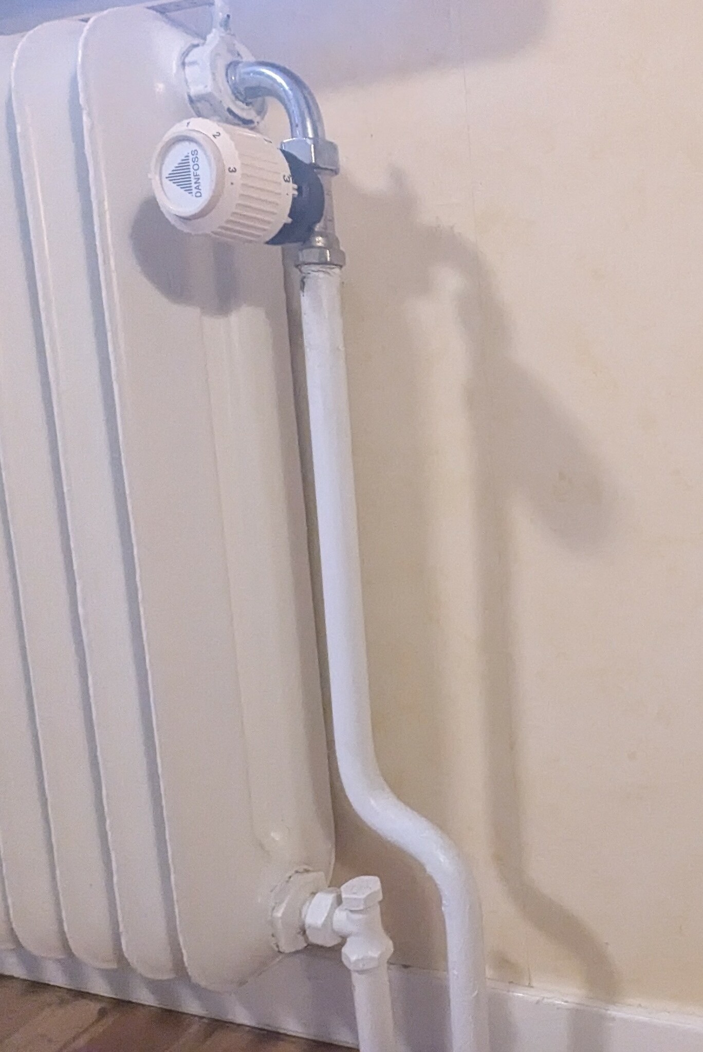

Har en radiator i sovrummet som knäpper. Det blir värre för varje säsong som går och nu har jag tröttnat (har svårt att somna pga knäppandet)
Nu är det dags att skicka den knäppande radiatorn på skroten, så jag behöver hjälp att plocka fram en ny samt vilka rördelar jag behöver. Vill inte stå med skägget i brevlådan när man väl ska göra bytet!
Tänker en typ 22 radiator på 1200x600 borde stämma rätt bra med vad jag har idag.
Men som sagt: vad mer behöver jag?

På vilket sätt knäpper det?
Vad har du för "panna"?
Misstänker att du har en värmepump och att det är rörelseknäppningar du hör.
Rörelseknäppningar uppstår när två olika material utvidgas olika när ena materialet värms/kyls snabbare än det andra.
Genom att hänga om radiatorn så kan man eventuellt få bort knäppningarna, annars kan en knäpptank/volymtank/ackumulatortank mellan värmepumpen och radiatorkretsen hjälpa.
